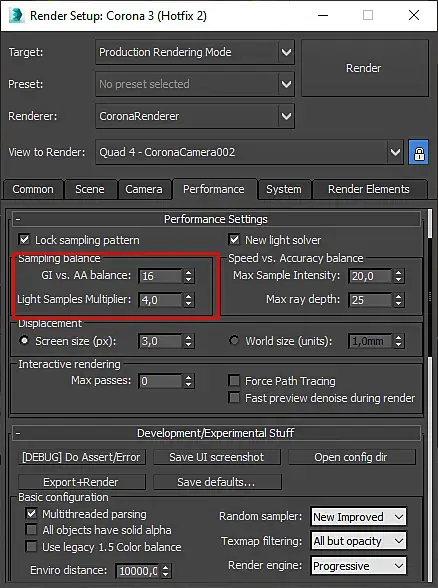

тут поиграй со значениями, только немного 16-24-32 или 3-4-5-6
и попробуй по новой свет настроить, только акцент на подсветку не делай.

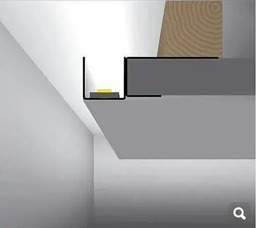

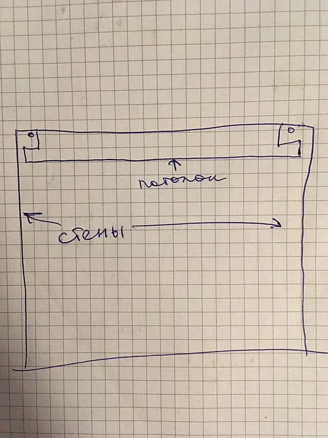

С вашего позволения прежде всего задам главный вопрос, тк причина шумов скорее всего связана с ним. Подскажите, пожалуйста, каким образом стоит делать подсветку двухуровнего потолка, как на приложенном мною рендере. Подозреваю, что делаю это неправильно. От сюда шумы.
Набросал то, как это реализовано у меня. Сори за корявость)
Только у меня там не цилиндрические корона лайты, а просто плэйны с назначенным light mtl. В жизни такое освещение прячут так, чтобы свет от него падал на стены через отражение от другого объекта, чтобы свечение получалось рассеянное. Например так.
Но я как ни пробовал, рассеянного света всё-равно не выходит. Да еще и вот шумы. Подскажите, пож, как это правильно делается в условиях короны.

kidkoala604 Плэйны замените на прямоугольные источники света, light mtl больше шума даёт.
