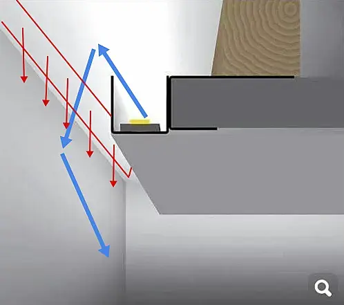

Цитата kidkoala604:
Подскажите, пож, как это правильно делается в условиях короны.
Элементарно. Синим показан ход луча в реальности. В короне через 2 отскока это даёт шум. Красным показано, как сделать лайт, чтобы шума было меньше.

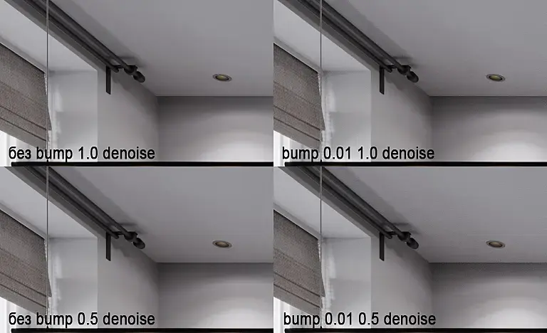

Попробовала снизить бамп до 0,01 - не помогло. Вот на примере текущего проекта кусочки отрендерила с бампом и без него, надеюсь видно будет, лимит шумов 2,5%. Материал стен самый обычный. На дифьюз коронаколор, на отражении и в бамп карты коронабитмап. Галка use real world scale активна и в UVW-map активна real world map size. Может конечно я что-не то делаю, но до этого ровно так же целый год в короне 1,7 настраивала материал стен - не было таких проблем. Причем шум на всех, абсолютно всех материалах с бамп, просто где есть текстура, там не так заметен шум. На тканях, на деревянном полу.

Natali25 возможно дело как раз в real world маппинге, либо масштаб бампа неверный, либо часть карт у материала без включенной галки real world, это очень важно чтоб у материала все карты были либо с этой галкой либо без нее, иначе материал будет некорректно работать

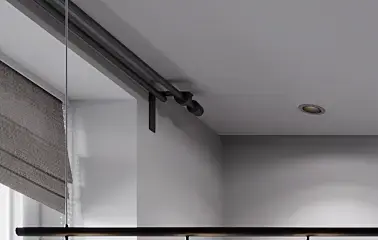

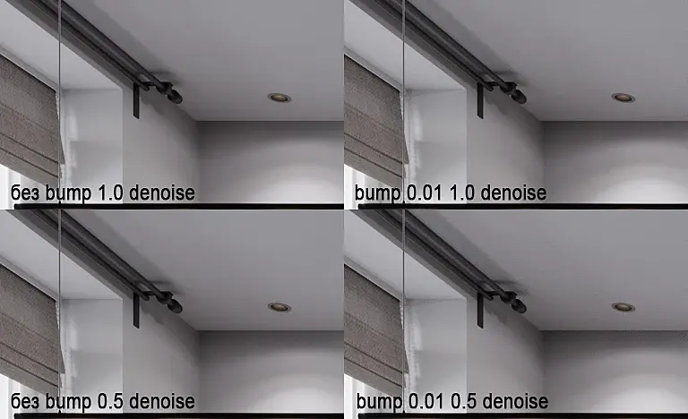

Короче я психанула и откатила корону до 1,7 сейчас. Сразу все стало нормально. Вот тот же угол той же сцены при тех же настройках, но с включённым бампом 0,5. Тут денойз на 1 стоит, чисто чтобы проверить и результат идеально гладкий. При денойзе 0,5 в 1,7 тоже эффект гораздо лучше с бампом чем при тех же исходных в корона 2,0. Т.е. 1,7 с бампом даёт такой же чистый эффект после денойза какой корона 2,0 даёт только без бампа. Я правда не знаю в чем тут понт, но я, кажись, останусь на 1,7 пока что. А то у меня нервная почесуха скоро начнётся от психов с этими шумами.
UPDT: корона 1,7 не видит прокси от 2,0, а у меня 50% текущих проектов с прокси smiley-bomb.gif
И дело абсолютно точно в bump. Сейчас активно погуглила на эту тему и вот на что наткнулась. https://corona-renderer.com/forum/index.php?topic=22290.0
У меня та же пьянка. Одна и та же карта при бампе шумит, а при дисплейсе все идеально.

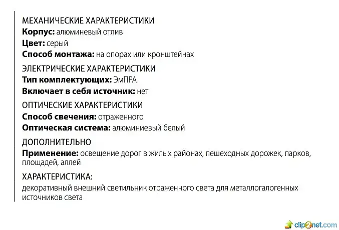

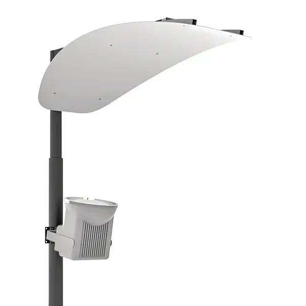

Выходит, что бы освещать экстерьеры модными буржуйскими фонарями, типо того, как прикрепил, где освещение идет по факту от светорассеивателя (пускай в 3Д это будет материал с 0,8-0,9 глоссом и 1,52 френеля, что почти эмалевая краска на металлической поверхности) нужно обходится фэйком? Т.е. светорассеиватель делать корона-лайт, а снизу лампу пускай корона лайт мат с выключенным Емит-лайт?

Сообщений: 7380
Нет. Нужно изучить тщательнее предмет.
Отражатель тут (в даном конкретно случае) не краска белая, а алюминий. Решения разные под разные задачи.

Ну пардон...алюминий. В любом случае же это второй отскок света, как утверждал Yehat.
