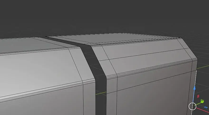

Цитата 3drj:
сетку не видел, но если модель в чамферах, то у вас нет шансов. нужно коннектами под меш смуз
претензии только к материалу, при добавлении смуза все фаски расплываются.

Цитата 3drj:
сетку не видел, но если модель в чамферах, то у вас нет шансов. нужно коннектами под меш смуз.Не
Не согласен, в чем смысл делать такие модели под смуз? Пользы никакой, только полигонаж вырастет в 5 раз.
суть в том что профессиональный моделинг это коннекты) а чамфер это побаловаться для новичков. а на счет полигонажа вы не переживайте - тут суть в другом. кому нужны клоузапы набавит поликов, кому дальние ракурсы - ваще отключит. а модель с чамфером например для клоузапа как по вашему сделать если там уже все сколлапчено? моделить надо с рассчетом, что модель может быть испольщована как угодно а не только как вам хочется.
Не, профессиональный моделинг - это коннекты, где нужны коннекты, и чамфер, где нужен чамфер. Делать всё под сабдивайд это очень спорный момент. Текстуры зачастую едут, и если анврапить, то хотя б после первой итерации, а смысл тогда в сабдивайде?

Какая халтура, бро?
если на примере данной модели, то в ней фаски сделаны обманкой. и если кто скачает модель и заменит материалы на свои, где нет в бампе обманки фаски - то будет жалоба на не оответвтие модели. ну или если не жалоба, то недовольство как минимум.
опять же на примере данной модели - если я захочу клоузап, то я увижу граненность стола...

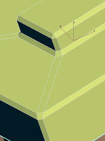

3drj вы делаете фаски из 4-х сегментов?
не считая фиксирующих коннектов на саму фаску у меня уходит 2 сегмента
Я искренне не понимаю, зачем такие модели делать под сабдив.
smiley-nea.gifсаппортлупы.) Возможно из-за этого у меня фаски плыли.

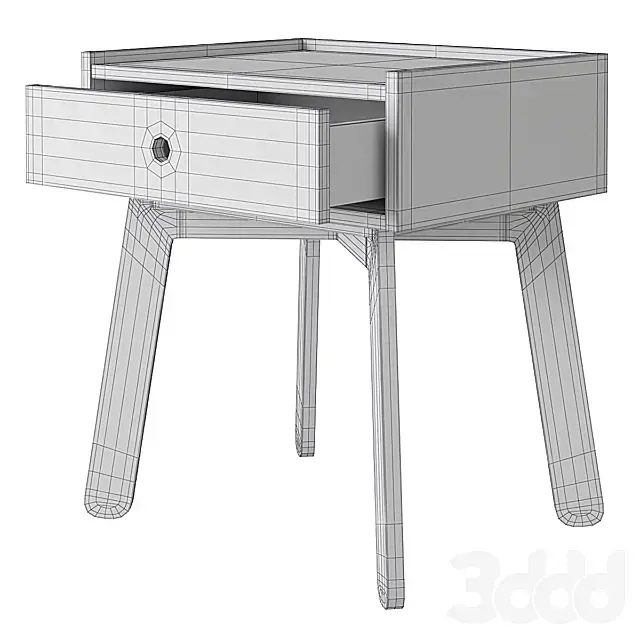

Ну вот допустим мне нужно делать ручки под сабдив, иначе там видны сегменты. Выходит, что мне нужно их отделять т.к остальная модель без сабдива. Не очень удобно. Да и никто не мешает не применять сабдив для продажи модели.

а одним нельзя обойтись?
это уже чамфер)
Что значит профессиональный моделинг? :) Моделинг он разный бывает под разные нужды. Если требуется под сглаживание, то делайте под сглаживание. Если не требуется, то можно и чамфером. В данном случае чамфера с 2мя сегментами и для клоузапов хватит. Ну а под какие нужды здесь делаются модели и так понятно - для визеров.

очень простой модели
smiley-nea.gifВы оба не правы. То что у меня не видно фасок это не значит что их нет.

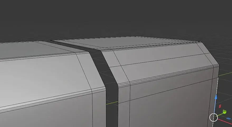

Вот как мне надо сделать. Вместо 3- ов сделать 4.
По этой причине у меня сабдив фаски сужал.
