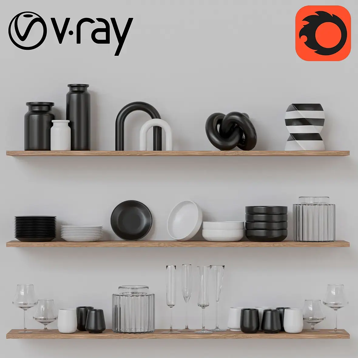

Доброго времени суток! Это моя первая модель. Не прошла модерацию по нескольким причин:
1) Не качественные материалы - вопрос, если я не хочу чтобы на моем посуде были пятна или потеки, как сделать так, чтобы её одобрили и пропустили "чистую" без грязи.
2) Не презентабельное превью - подскажите, за счет чего можно улучшить превью?
3) "Наличие производителя, сходство с оригиналом." - посуда тоже должна быть только оригинальна? Если я моделил по картинка с интернета и автора не найду, её не пропустят?
P.S. я понимаю что это не супер-пупер модель, но эта та первая модель, с которой я хотел начать знакомство с 3ддд как моделер. Есть огромная куча моделей +\- того же качества, которые прошли модерацию, хотелось бы эту модель довести до конца. Заранее благодарен!

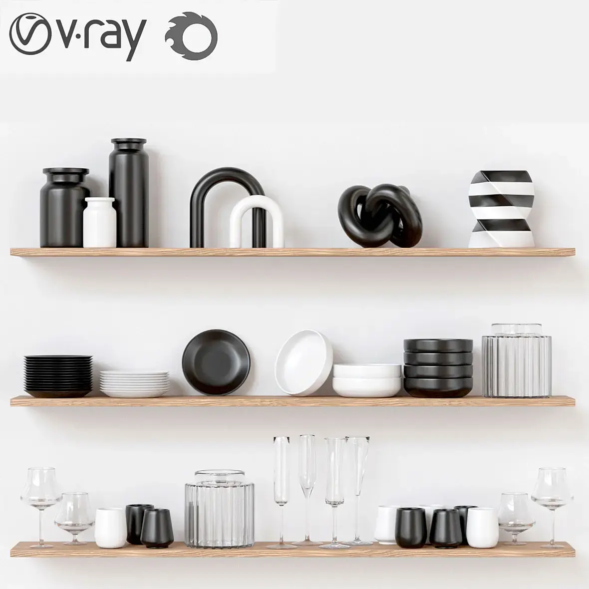

Логотипы короныи вирея поменьше сделайте, и сейчас они очень яркие, прям вырви глаз.
Само превью наоборот поярче сделайте.
Хотя бы так:
А лучше фон вообще белым сделать.

возможно, что про материалы это было про дерево
может текстура не очень, или слабо проработано
Хотя бы так:
Вау, благодарю, Валентин Николаевич, так действительно гораздо лучше выглядит!
текстура бесшовная, карта отражений дерева подчеркивает прожилки, думаю дело в черно-белой посуде, в материале которой нет подключенных карт smiley-smile.gif

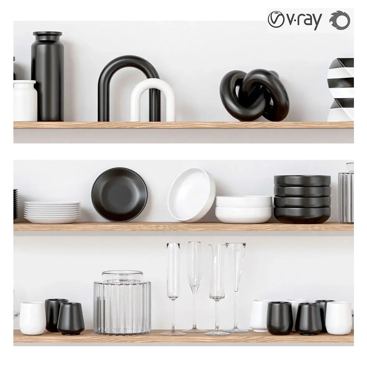

Igro3DS, я бы сделал поближе ракурс. Посуду поплотнее. Некоторые экземпляры убрать которые повторяются, тип такого. Логотип Vray/Corona, вообще смысла не вижу использовать, все ставится в фильтрах.
Убрать тени на стене мб, оставить на прозрачном фоне белом.
Добавить цветного стекла. Царапины какие-нибудь легкие.
Верхний ряд в принципе оч странный, какие-то непонятные геометрические фигуры и причем они здесь к посуде. Только левые термосы выглядят логично) Худая арка самая странная.
Сообщений: 15512
Ecarum, модель должна быть целиком, зачем вредные советы раздаете?
На сайте c 11.02.2017
Сообщений: 213
Ну я же написал посуду поплотнее поставить, в фотошопе не хотелось сдвигать ее.
Извиняюсь что выразился не верно.
Что модель целиком должна быть, это наверно понятно. Просто много пустого места на ракурсе.
