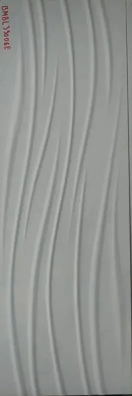

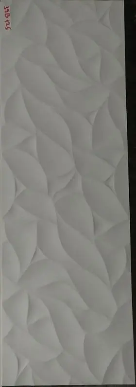

Подскажите пожалуйста как сделать модель данной плитки

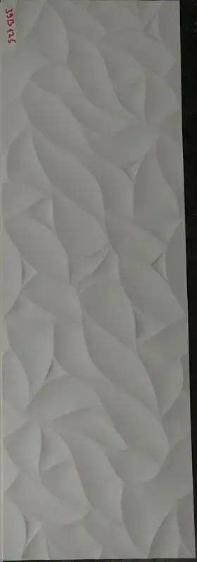

Дисплейс так не сделает. Из такой карты. А если намудохатся и сделать правильную карту то уже и дисплейса непонадобится. Бампом получится тот же результат и без множества полигонов. Такая плитка делается вручную поликами за не очень то и большое время. Кстати такая плитка продается у нас на сайте

Пришлите ссылку пожалуйста

Спасибо большое такая тоже есть?
Сообщений: 4457
может не она, но очень похожа https://3ddd.ru/3dmodels/show/porcelanosa_oxo_line_blanco

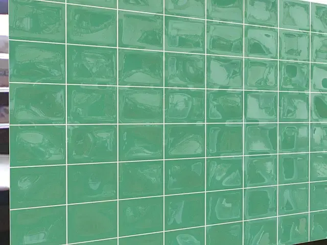

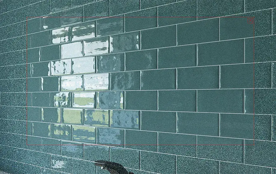

Добрый день! Не буду создавать новую тему, задам вопрос здесь) Создал плитку с помощью Floor Generator, назначил материал. Bump распространяется на всю поверхность, но как добиться того чтобы bump был у каждой плитки если не разный, то отдельный? Вот что вышло

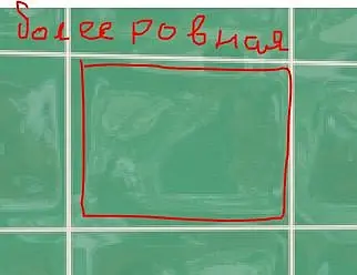

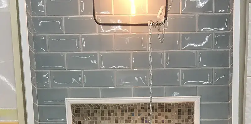

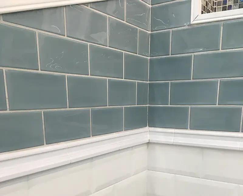

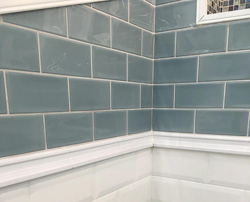

и как хотелось бы)

Так сделайте текстуру бампа через мультетекстуру и будет вам счастье. Или вы случайно ай ди в один объединили, или галочки рандомные отжали, при создании плитки в генераторе.

я думал про мультитекстуру, но как diffuse, bump у меня не додумался)) Большое Вам человеческое спасибо)!

думаю тут должно быть два бампа - один прямоугольный для общего выдавливания плитки, другой поменьше, типа ноиза для внутренности

ну тут изначально выдавливается геометрией floor generator'a, но конечно идеально ровно, на фото есть неровности по краям.

я всегда геометрией делаю такую плитку. Боксы с кучей поликов + нойз. Все же лучше чем текстурой выходит на рендере

если жесткая экономия на геометрии и не сделать большой объем геометрией, то можно так. если использовать только одну текстуру для выравнивания края, а нутрянку уже процедурным нойзом - можно так

и сколько разных плиток надо сделать, чтобы они не повторялись?

Хороший способ, надо попробовать, поглядеть отличия. Спасибо!

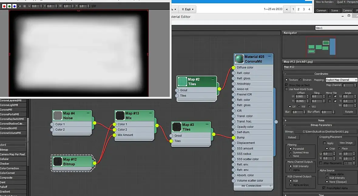

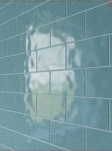

Вот что вышло по способу breezeshaman, надо только по колдовать с картой бампа, а так результат мне нравится:

мне хватает 5 с головой
