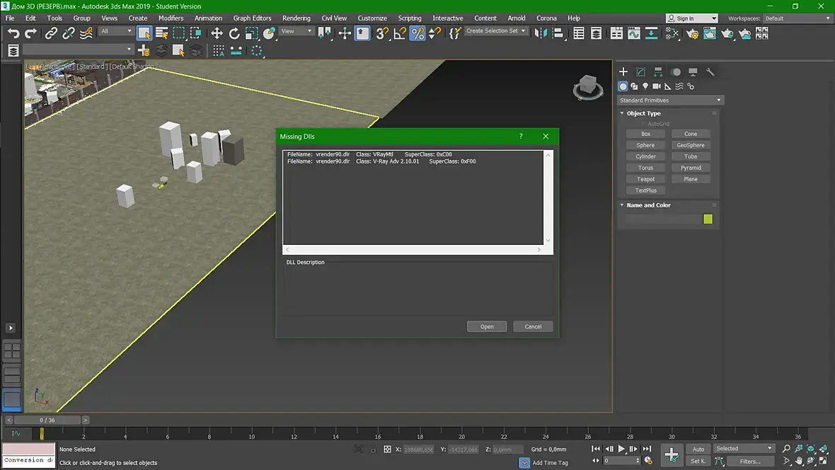

Всем привет. Всем здравствуйте. Стоит 3ds Max 2019, рендер - Corona. В общем, такая проблема. 1) Закидываю в сцену через Merge модель дерева.2) Сразу появляется такое окно:

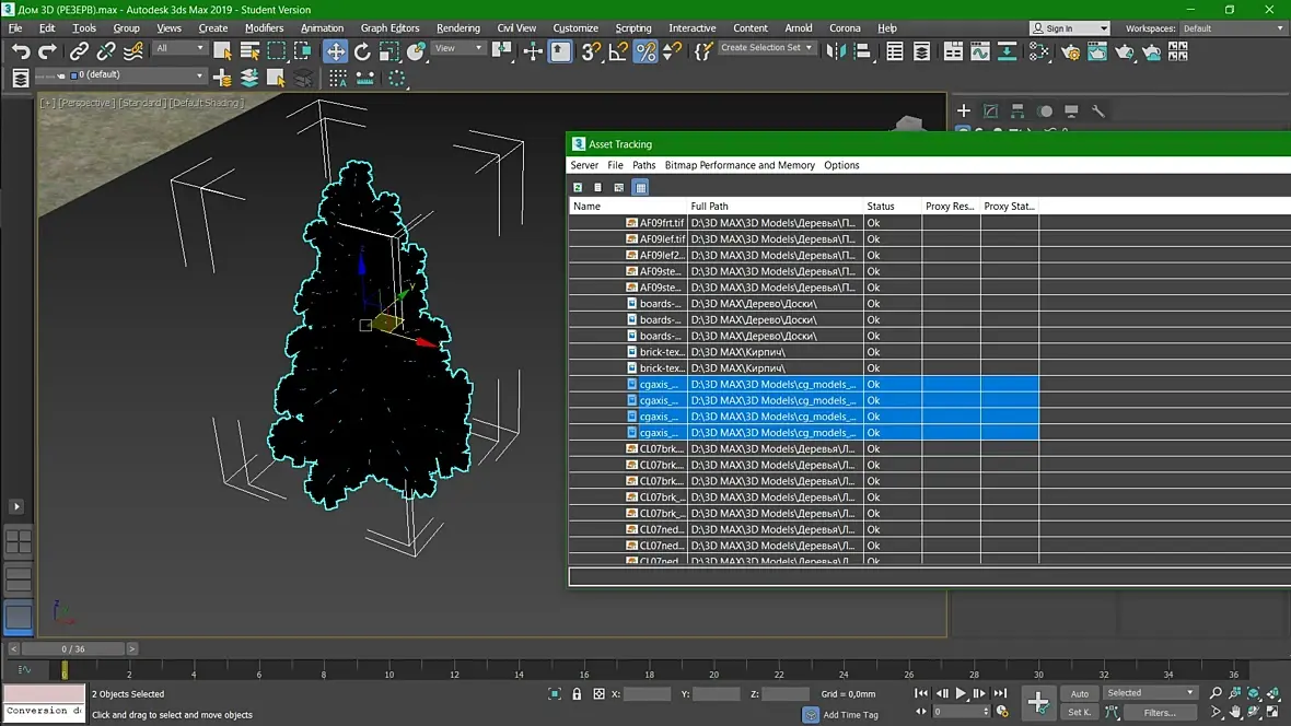

3) Нажимаю Open4) Затем появляется это:
5) Устанавливаю модель на плоскость, а затем закрываю это окно.6) Указываю пусть к текстурам, но модель всё равно остаётся черной:

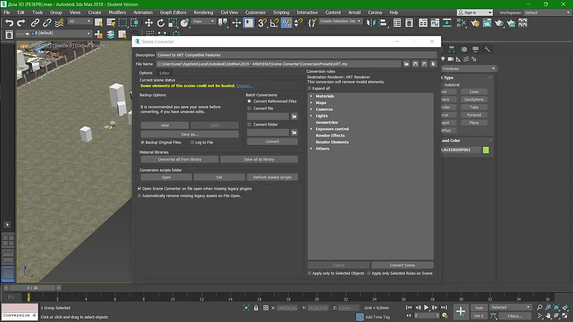

Пробовал CoronaConverter - бесполезно. Вручную накидывать текстуру на каждую иголочку - бред.Это лечится?

Сообщений: 10392
потому что они в вирее, написано же, в том числе и в информации к сборникам
На сайте c 10.03.2019
Всё оказалось куда проще. Без установленного V-Ray сконвертировать модели не получится.
