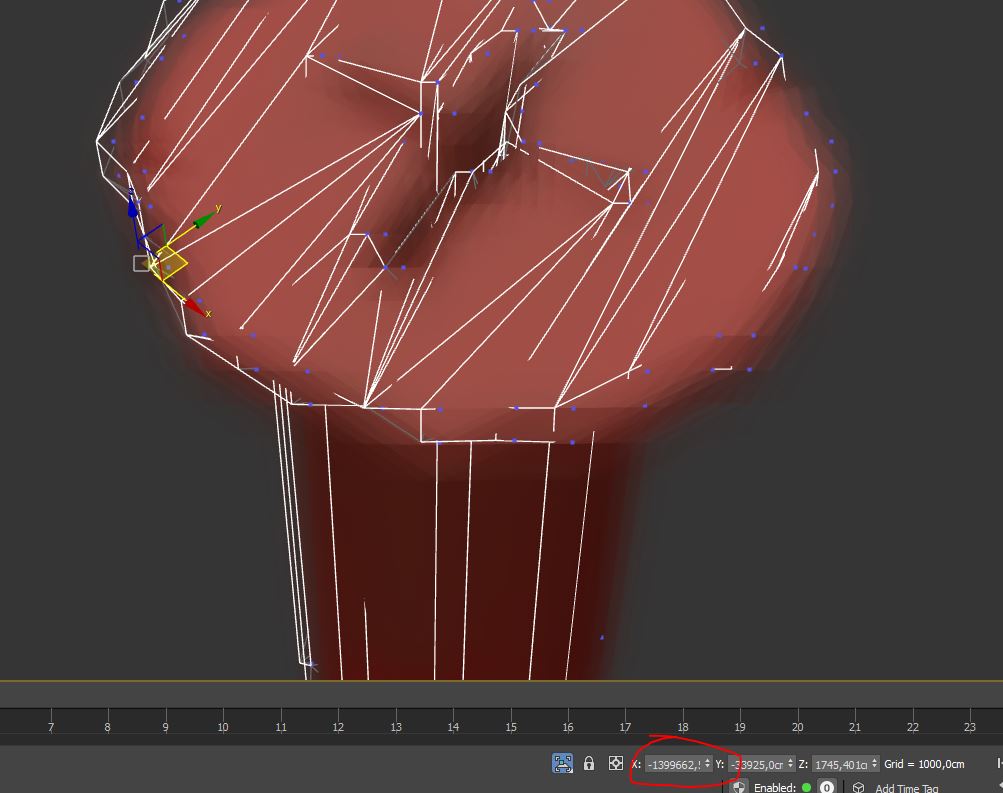

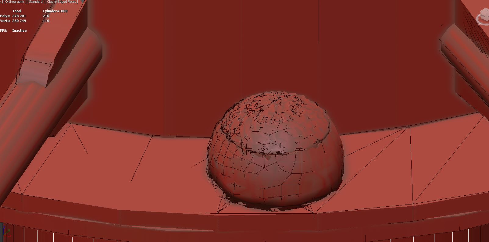

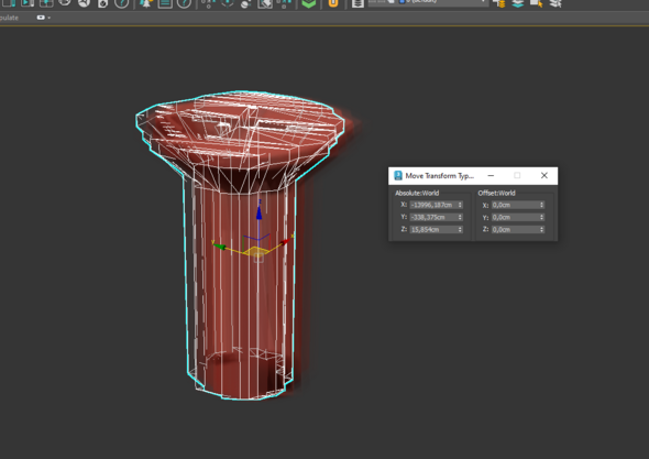

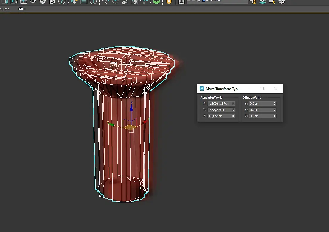

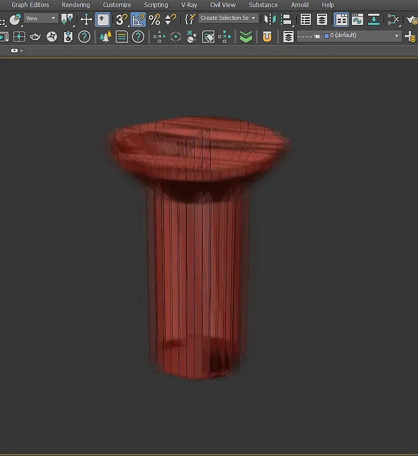

Всем привет. Надоело мучаться, решил спросить. После экспорта, мне дают на перемоделинг вот такую геометрию. Явно какой-то баг масштаба, при приближении всё плывёт, точки и ребра прыгают. Ресет х форм вообще не помогает. В целом ни какие модификаторы не помогают, даже если кинуть ретопологию. Помогает только приатачить другим нормальным объектом. Может есть какой-то попроще способ? Даже в синитуле ребилд нью меш не помогает.

Smooth пробовали модификатор?
со смусом всё то же самое

11.10.2026 15:50:30
26.10.2026 00:00:00
попробуй в поли или в меш перевести

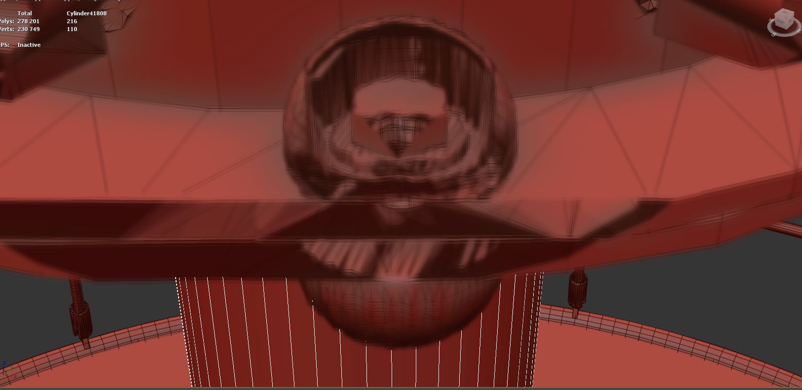

сетка конечно очень странная. а зачем заблюрено?

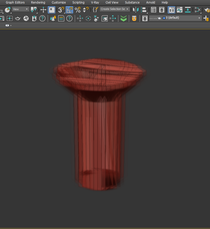

это и есть эффект глюка) Точки дрожат, плоскости блюрит. Если атачу, то всё становится нормально. Ни какие конвертации не помогают. И всё близко к центру координат, масштаб нормальный

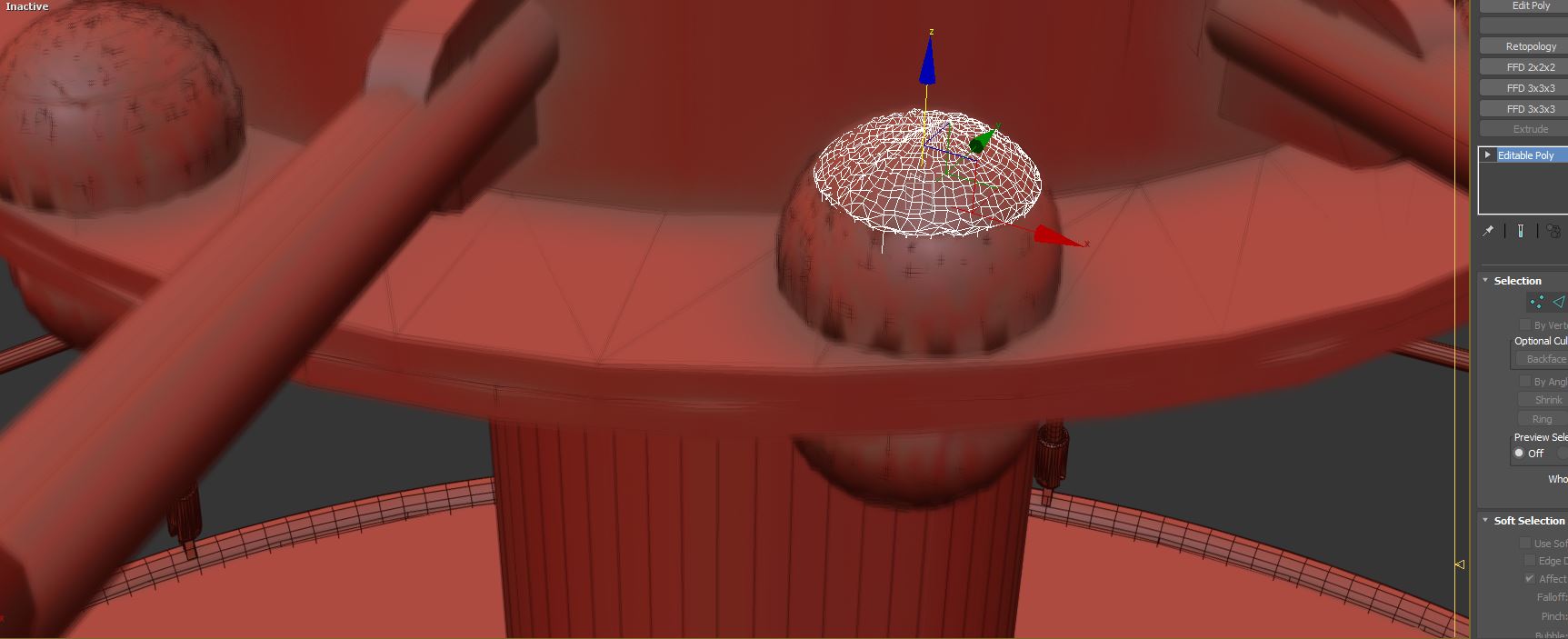

Сообщений: 1757
вижу на скрине много ffd...Перед экспортом стоит выделять всю геометрию и делать ей editable poly. Перед аттачем тоже.

в перспективе совсем всё плохо, в ортографии меньше этот эффект, но всё равно есть
ерунду пишите) Это панель избранных модификаторов

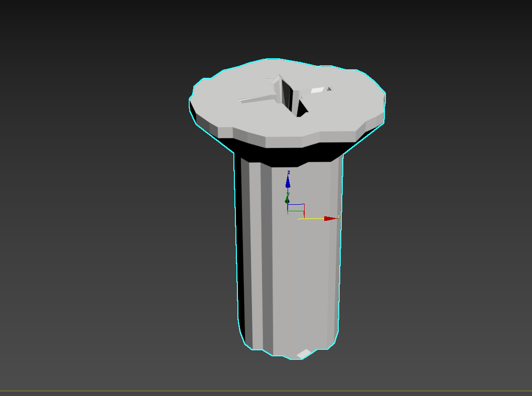

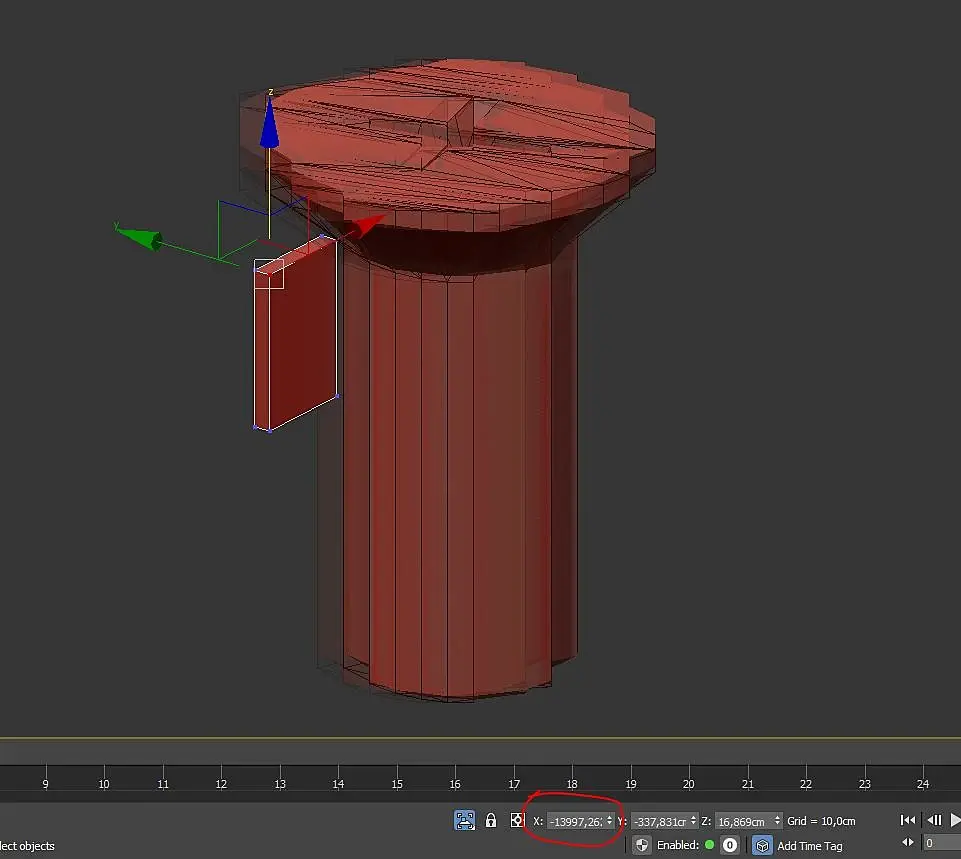

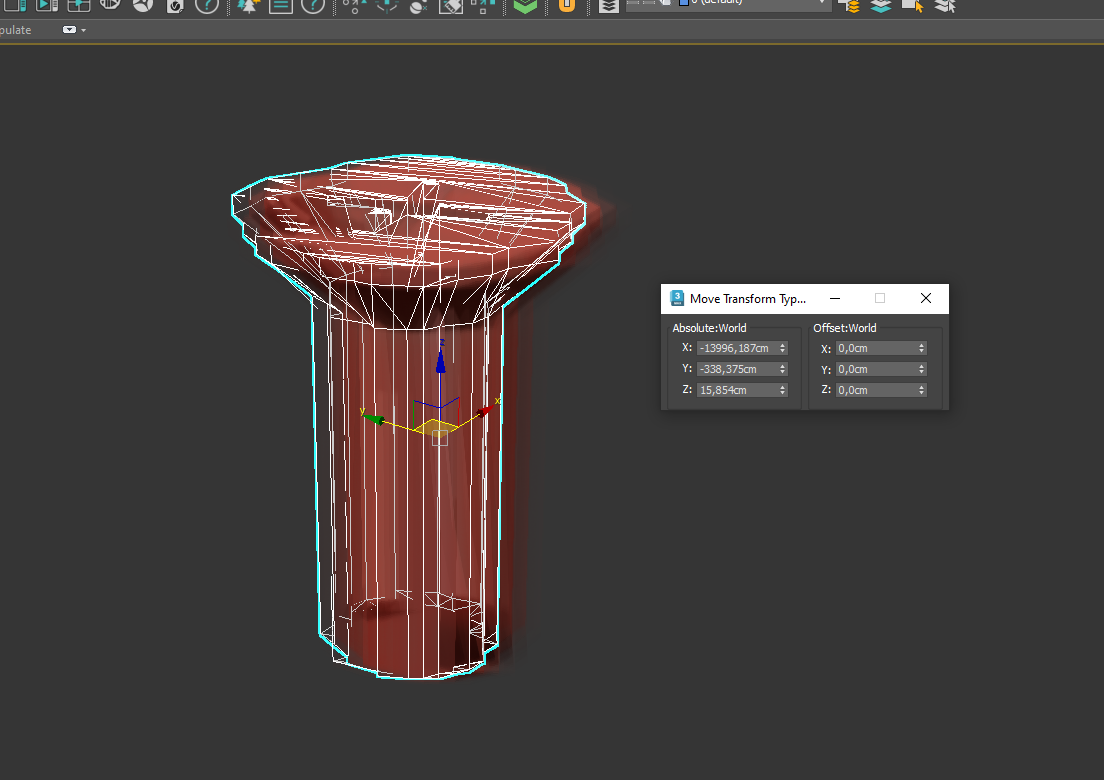

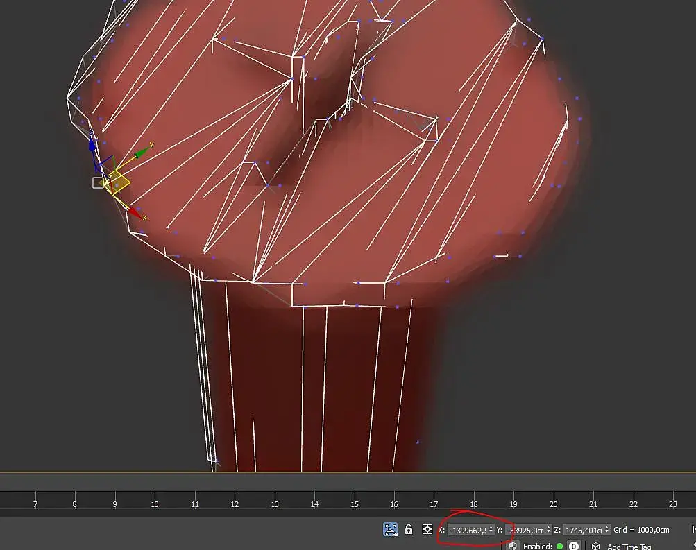

По видимому, причина вот в этом:

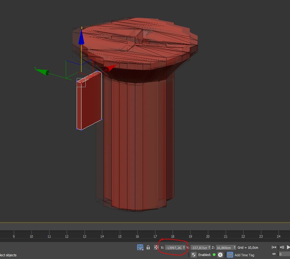

я не понимаю откуда у точки эти координаты, если на самом деле там в сотни раз меньше. И почему не срабатывает ресет икс форм
создал просто бокс возле глючного болта, выделил точку и тут нормально по координатам

ерунда какая-то. ну вы же понимаете, что такие блюры к геометрии отношения не имеют. я думаю тут что-то с дровами или видеокартой

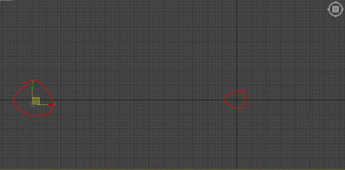

объект очень далеко от центра сцены
да было как у вас. перенес, исправилось
Блин, ну не первый год же работаете.

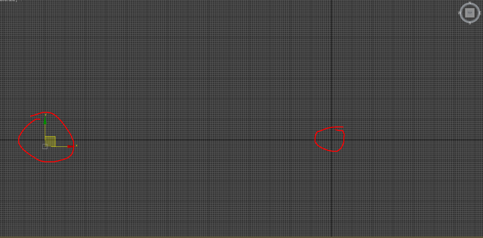

Да не далеко он. Я же это и пишу, что у него какие-то свои координаты х1000, которые не сбрасываются. Рядом создайте бокс, у бокса всё будет нормально в тех координатах, где стоит болт

  1. Объект далеко очень
  2. Пивот фиг знает где этого объекта
  3. Нужно ResetXForm всегда делать. Всегда!
ну как недалеко я открыл вашу сцену. 14000 см от центра сцены это не далеко?
пивот вообще я не нашел. просто сделал по центру. Потом сделал ResetXForm
После этого только все стало Ок. ну были какие-то манипуляции с объектом, масштабирование, проблемы импорта да мало ли что. ResetXForm всегда нужно делать
оо, про пивот я и не подумал! Похоже он и ломает. После отцентровки пивота и ресет иксформа всё нормально стало.
нет конечно, обычное расстояние для экстерьера. А глюк такой первый раз у меня с этими моделями )
