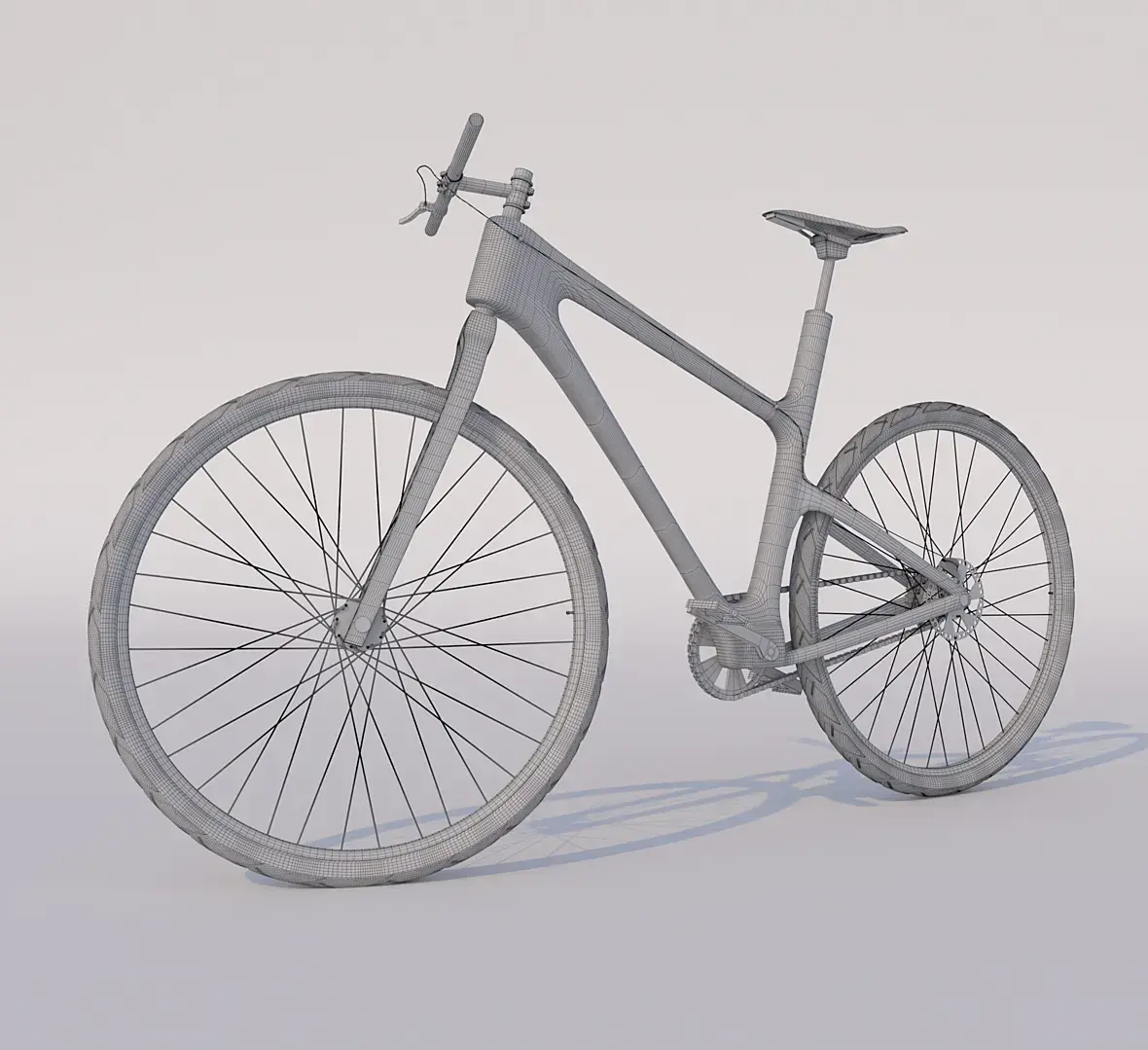

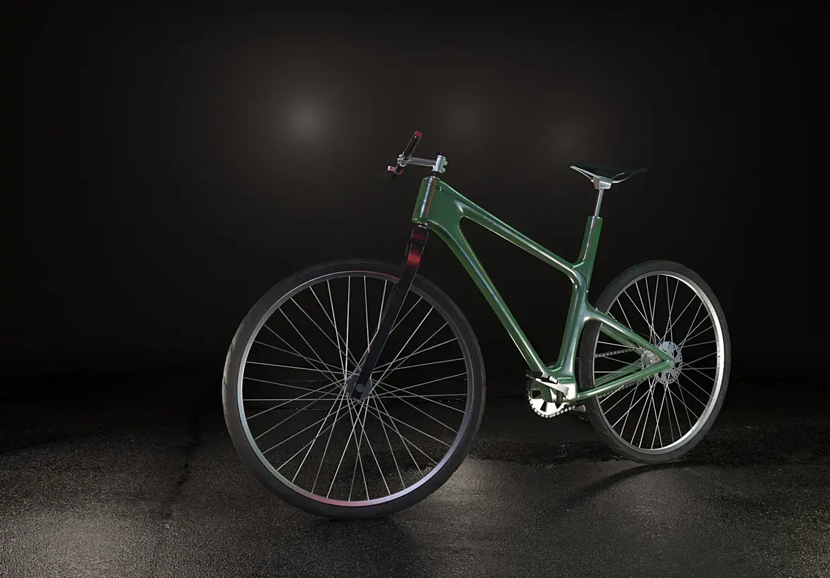

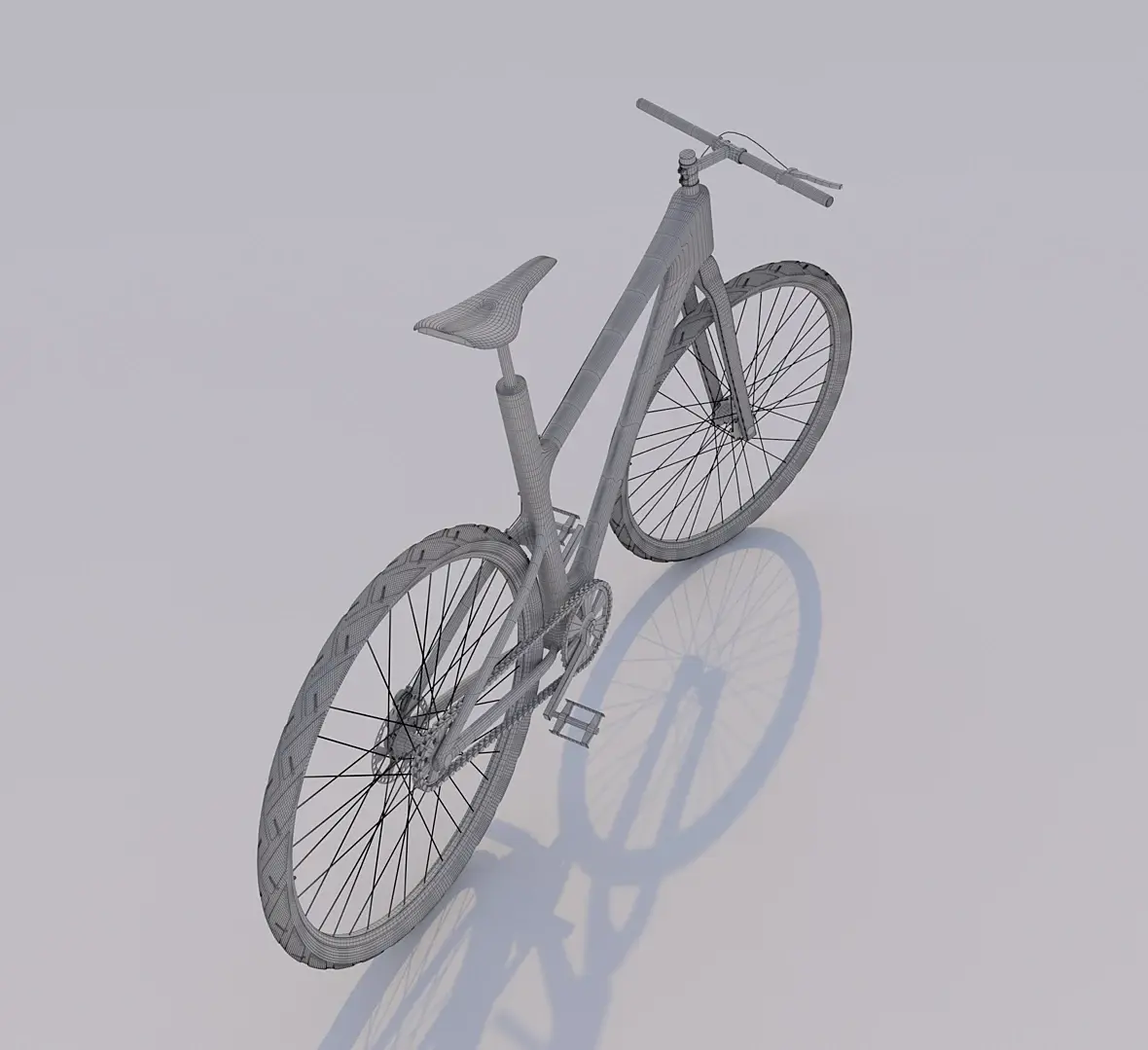

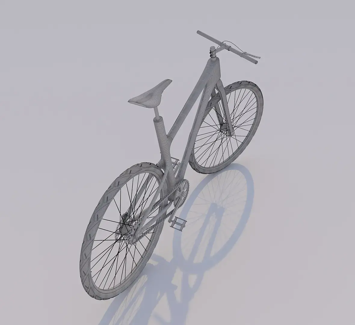

Решил сделать велик для прокачки скила в максе. го советы и критику
На сайте c 14.12.2007
Сообщений: 862
советую внимательно рассмотреть велосипед. если нет своего можно рассмотреть велосипед друга/соседа. все узлы сочленений не правильные. кареточный узел, вилка/рулевая, подседельный штырь на чем держится в раме, колеса к вилке/перьям крепятся как? Отдаленно похоже на ашанбаик, но это не вилосипед. Выбрать модель к которой вы можете наити кучу референсов хотя бы основных узлов, тех что на виду, само собои механизымы которые не видно моделить не призываю. Но фантазировать и изобретать велосипед пока рано.

Не увилел ручек на руле (хотя-бы резиновых)
П.С, Постановка спиц неправильная.

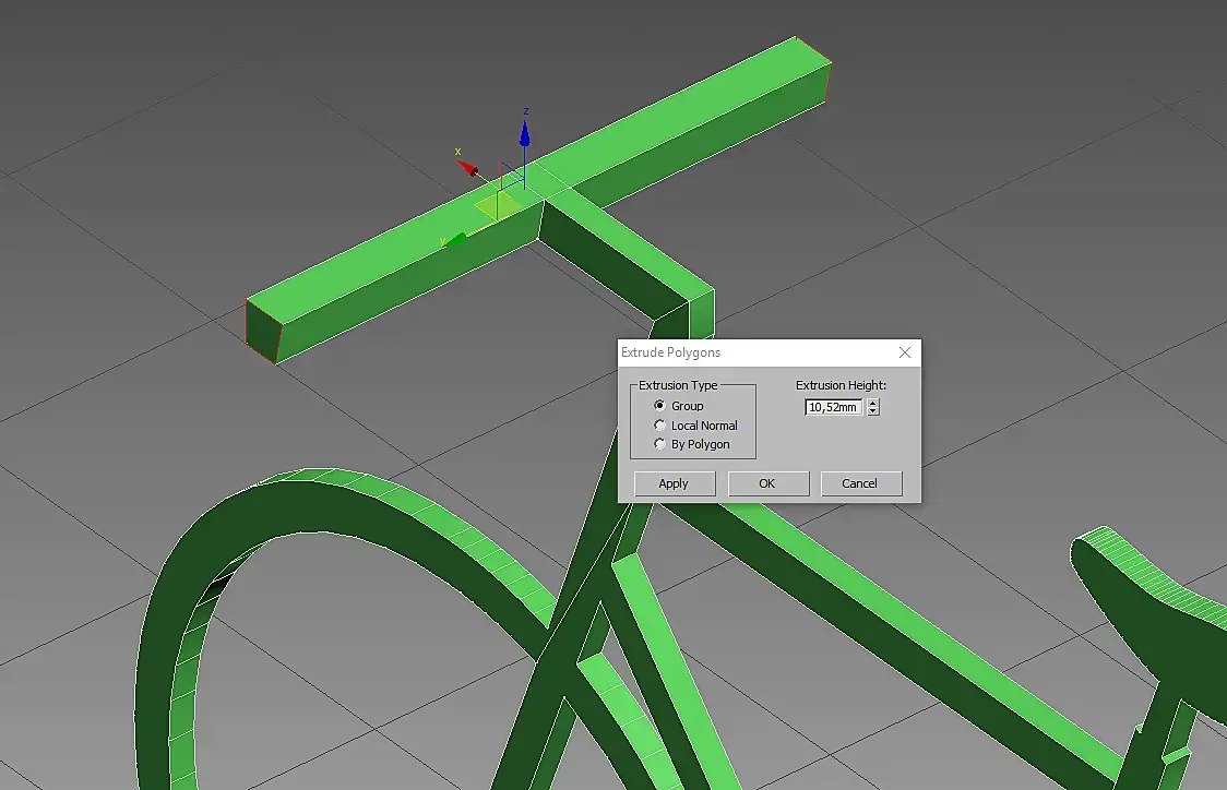

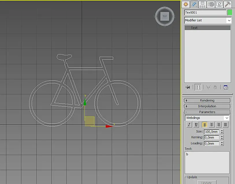

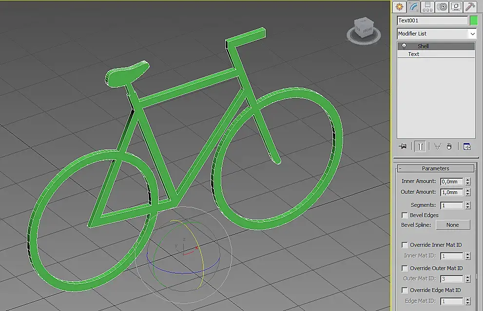

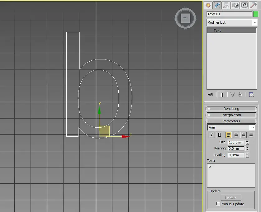

Сейчас я вас научу делать велосипед.
1. Вкладка spline - text, печатаете букву b
2. Выбираете шрифт webdings
3. Применяете модификатор shell
4. Осталось экструдировать руль и отличный велосипед готов. Для дальних планов - то что нужно!

Ёмае... вилка резьбовая... давайте хоть на 1\8 делайте..
По сабжу - пропорции неправильные, в районе рулевой топология хромает, хотя там форма не сложнее, чем в других треугольниках( а в них вы вроде все правильно сделали). Хотя в целом приятное впечатление отвела.
Геометрия рамы подвес напоминает. (Не видел кантрийников с такой геометрией, но это дело вкуса)
Каретка совсем неправильная, с чего бы ей быть квадратной? толщины подседела, вилки, крепление седушки - все надо по референсам смотреть и доводить.
Вроде правильная, в 3 креста, хотя могу ошибаться
 Срочно в блоги-уроки , нельзя такую информацию держать в тёмных чуланах, можно даже за звание лучшего урока побороться.
Сообщений: 862
я не мастер спицовки, и по этим рендерам мне сложно рассмотреть этот вариант спицовки. Но что сразу бросается в глаза, так это отверстия под спицы на втулке колеса. Они у автора расположены парами с пространством между этими парами, а так не бывает, и отверстия под спицы должны располагаться с равным отступом друг от друга. Та же проблема и с креплением спиц к ободу, там у автора опять же неравномерный шаг.
работа проделана и она очевидна отняла у автора время, но похоже что лучшим решением будет начать заново.
не очень понятно зачем тратить время на некоторые заведомо сильно не правильные элементы, например цепь. Да допускаю что это временный набросок элементов перед проработкои но зачем?)) цепь не так сложно устроена, зачем сначала делать абсолютно фантастическую цепь чтобы потом править ее полностью..
лучше начните заново все
P/s // про цепь погорячился )) привык смотреть на те что используются в профспорте шоссеином) да , вижу бывают цепи и похожей на вашу конструкцию .
покажите референс?  может все вы верно сделали ))

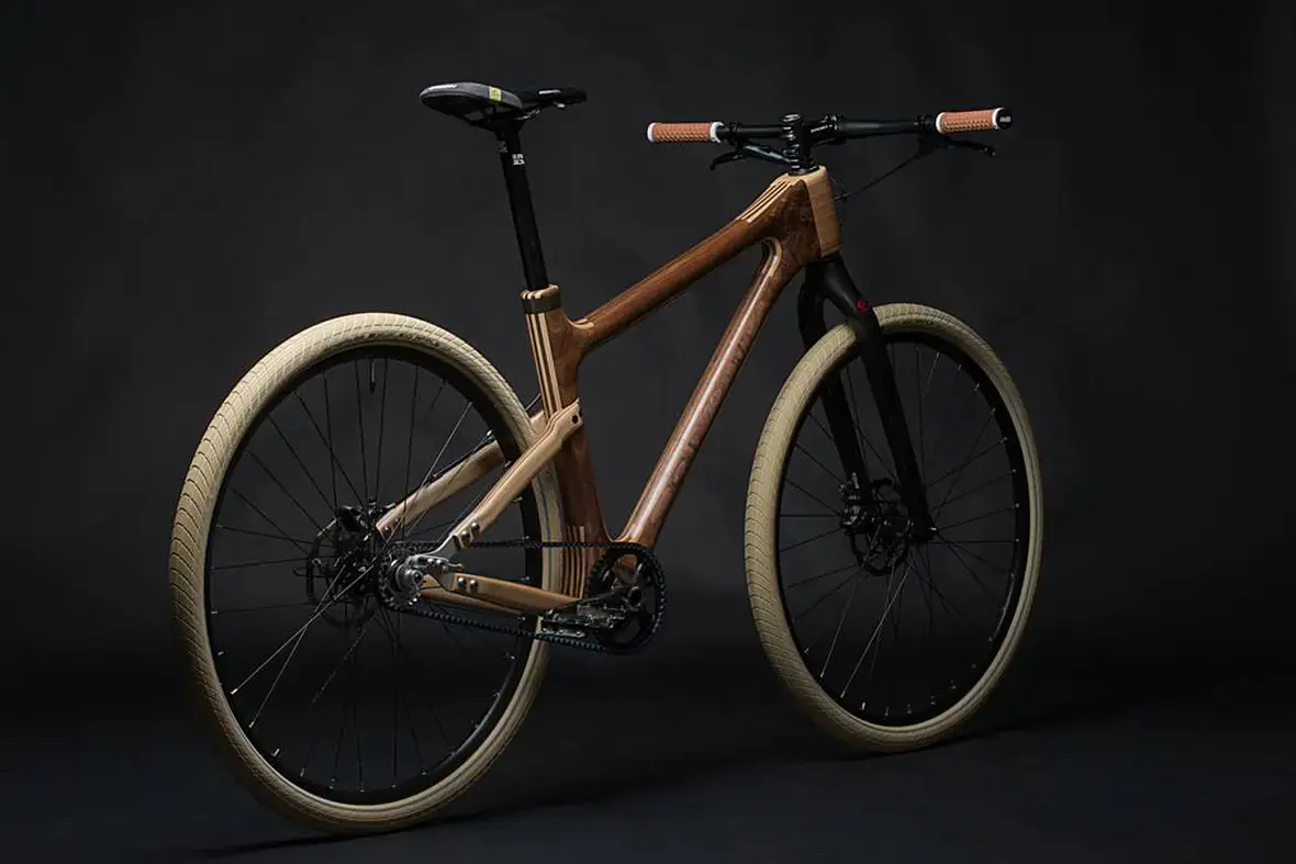

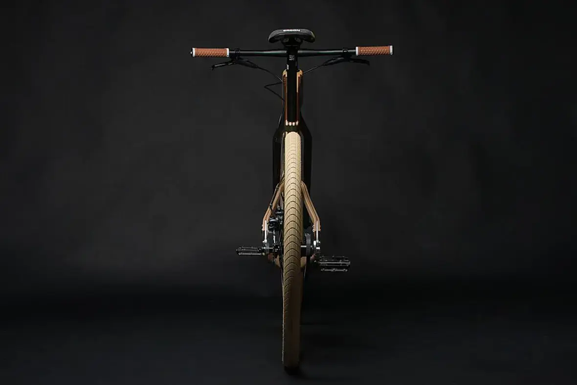

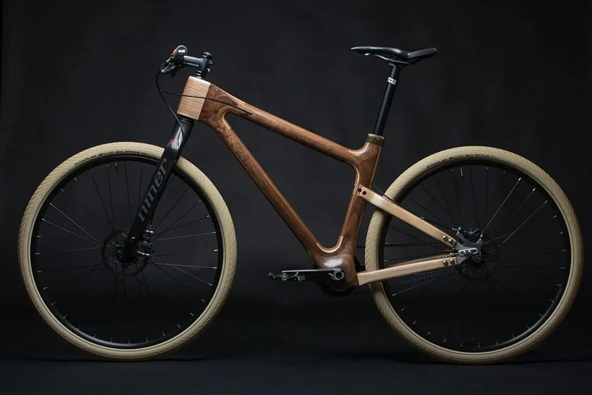

вот референсы, но от них я немного отклонился. В велосипедах не очень хорошо разбираюсь. многие сказанные тут слова слышал впервые) Но разобравшись, считаю, что все выше перечисленное было вполне справедливо, так что, спасибо всем большое что подвергли мою модель такому анализу.
Цепь делал не как тут. Нашел какой-то другой реф в гугле и от туда взял конструкцию.
Сообщений: 862
Цитата tolstoy:
вот референсы,
вот дела)) кто бы мог подумать что вы взяли за референс деревянный велосипед. Теперь понятно почему такой странный кареточный узел, и такие толсты трубы рамы. Это же редкий , эксклюзивный, частный случай )) думаю тогда надо копировать его уже до конца, и вернуть его в дерево, так как он станет сразу реалистичнее)) но и докопировать особенности деревяннои кострукции надо.

Вау.Прикольный велик.
Довайте давите до конца.Буду рад увидеть такой в 3Д
Удачи.
П.С.
petrovich23rus
Не думаю что он деревянный.Вероятней всего таже технология что и в авто
когда покрывают парприз идругие детали пластиком(высокого качества)под дерево
Вид один в один дорогого дерева.
Не поленился вот нарыл  http://тюнинг-салона.рф/
