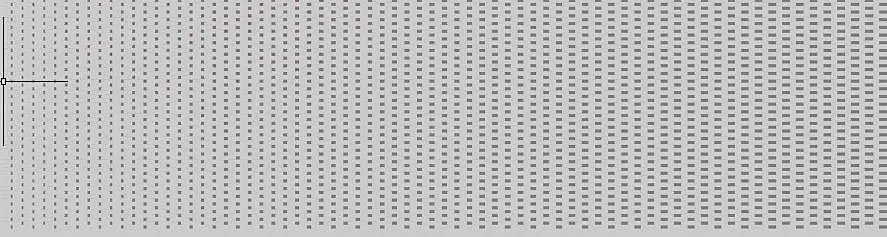

Всем привет, задача сделать кладку с увеличением промежутка между кирпичами на 1 см с каждым столбцом. 2 вопроса - собственно как кирпичи так раскопировать (аррэй не подходит) и как сделать между ними прослойку раствора в 1см (пока склоняюсь к морферу)

как понять "с увеличением промежутка между кирпичами на 1 см с каждым столбцом" то есть с каждым рядом вот этот широкий просвет между вертикальными рядами увеличивается на 1 см? а до какого максимального значения?
да, с 10 до 210мм, на других фасадах поменьше

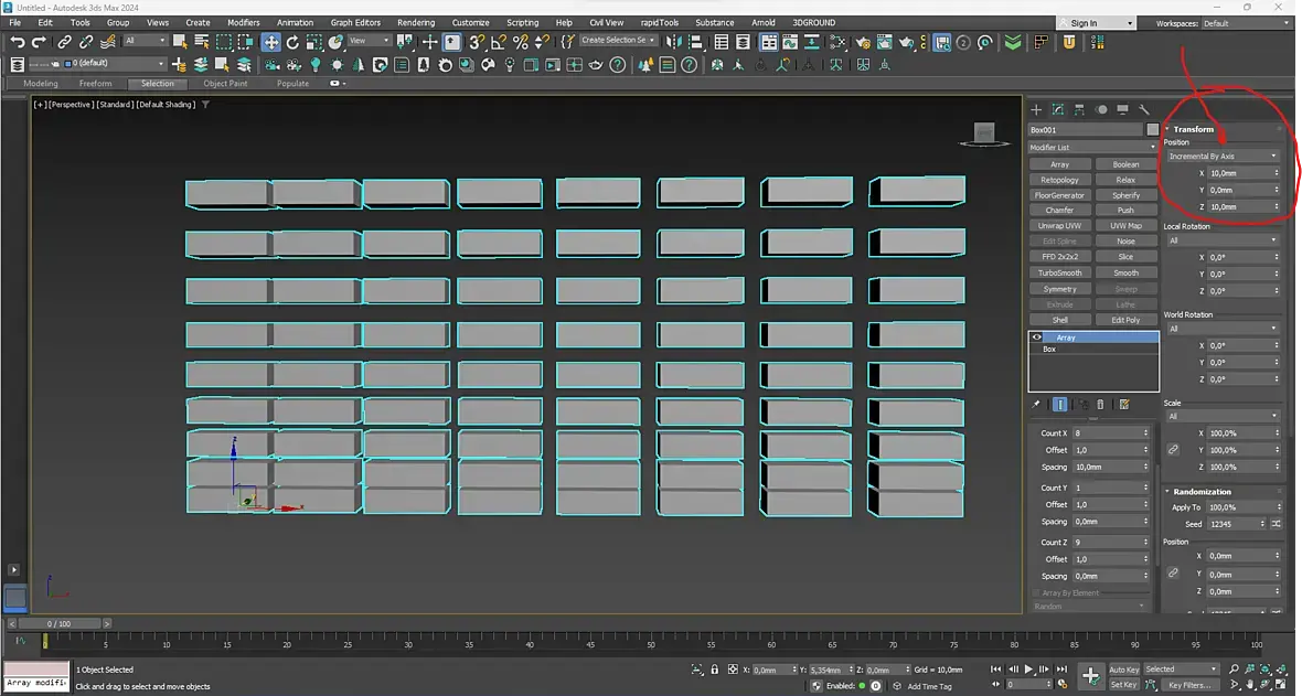

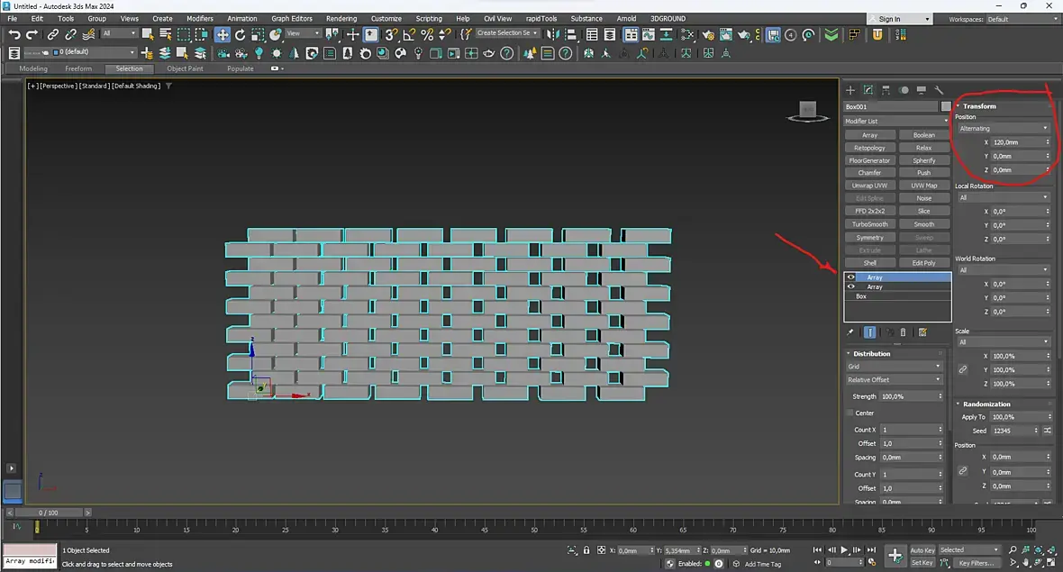

Модификатор Array если работаете в 2024 максе
Второй Array добавил на втором скриншоте. Так вам нужно было?

спасибо, да так нужно, в 23 у меня нету модика
