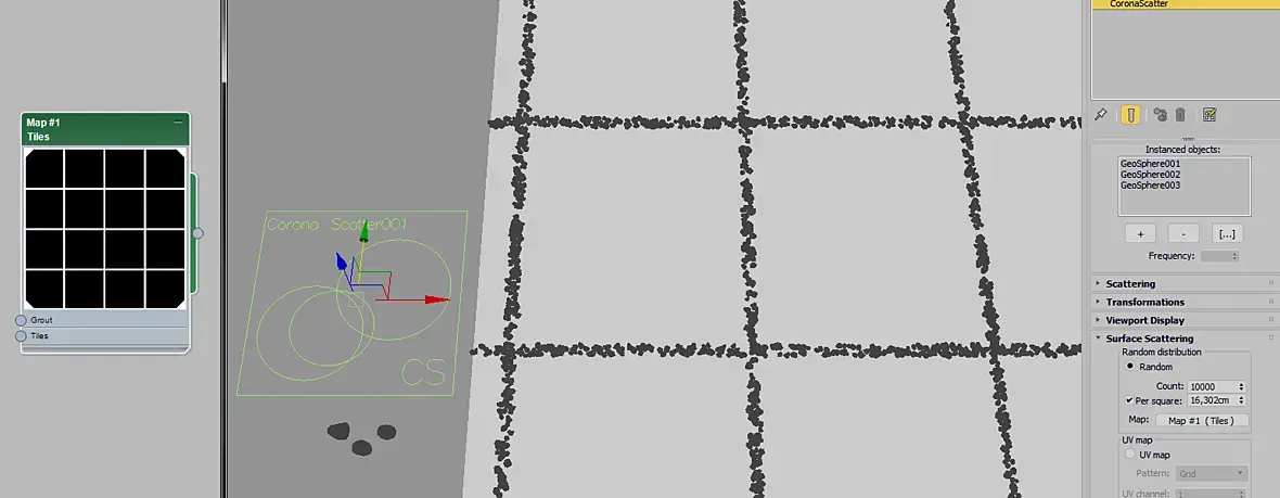

если для рендера надо, а не модель, то просто корона скатером по маске можно размножить, я так траву делал на швах
А как подходящую маску под брусчатку можно быстро сделать?

Цитата Evilis:
Как вариант, можно подстроить мапу "Tiles". Далее ее можно использовать либо для скаттера, либо как маску для имитации только материалом, либо все разом. Можно запечь свой паттерн.
Спасибо. Вариант со скатером не оч для меня подходит. А не могли бы по-подробнее про вариант с маской?
