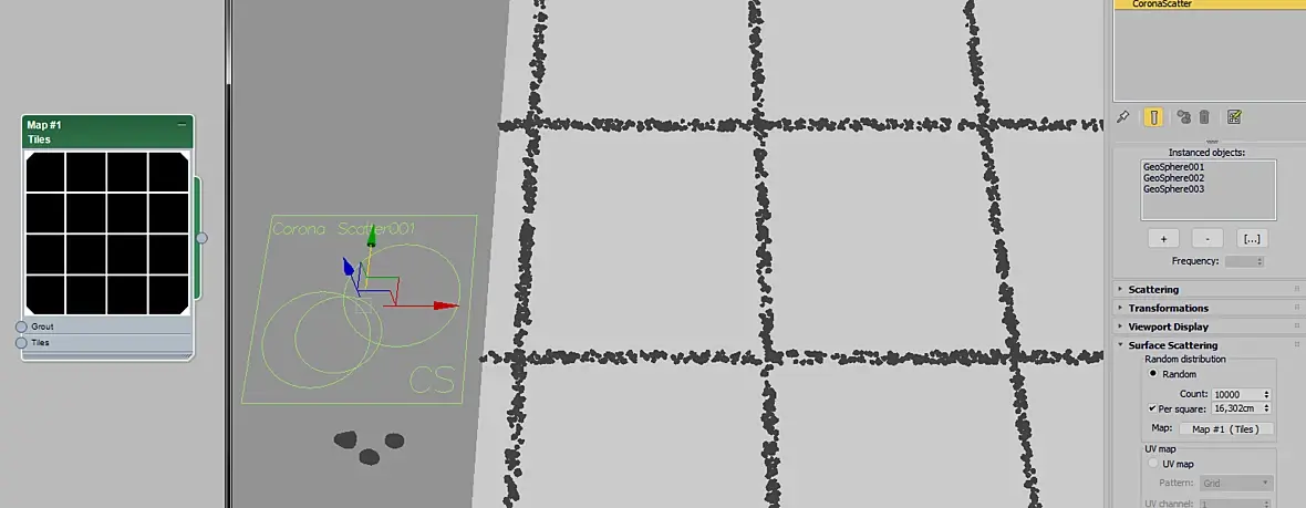

Как вариант, можно подстроить мапу "Tiles". Далее ее можно использовать либо для скаттера, либо как маску для имитации только материалом, либо все разом. Можно запечь свой паттерн.

если для рендера надо, а не модель, то просто корона скатером по маске можно размножить, я так траву делал на швах

Есть стандартная карта "Mask". У нее два слота, для текстуры и для маски. Текстуры для Diffuse\Bump\Displacement и т.д назначаются в слот > "Map", а маска (т.е в данном случае "Tiles") в > "Mask" . И уже после назначаете эти"Mask" в Diffuse\Bump\Displacement и т.д
"Tiles" можно закинуть в слот "Opacity" (без маски), тогда от плейна останутся только полоски отсева. Использовать Displacement - на ваше усмотрение. Возможно Bump-а будет достаточно.
