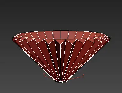

сначала конус с количеством граней равному кол-ву ребер на референсе. Потом удаляем верхний и нижний полигон. Выделяем все вертикальные ребра. Делаем им Экструд, настройки экструда подбираем под референс. Подгоняем вершинки сверху и снизу. Потом Шел с нужной толщиной и подгоняем под турбосмуз. Так же делаются и верхние чашечки, но там сразу нужно в конусе сделать сдавленность по середине к центру.

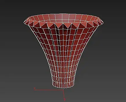

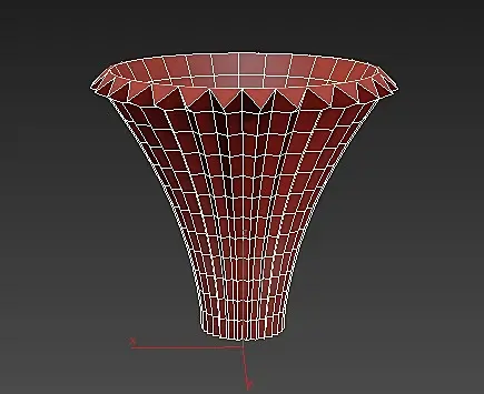

Splines-star-circle - attach-extrude = ваша форма. 2 мин.
Криво получилось но как пример сойдёт.
