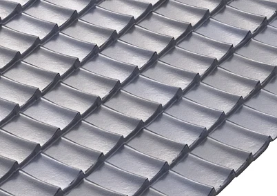

Сообщений: 6588
Вот черепица выдавленная дисплейсом. Понятно, что с такого расстояния она выглядит не очень здорово, но для общих планов на мой вкус ее более чем достаточно.

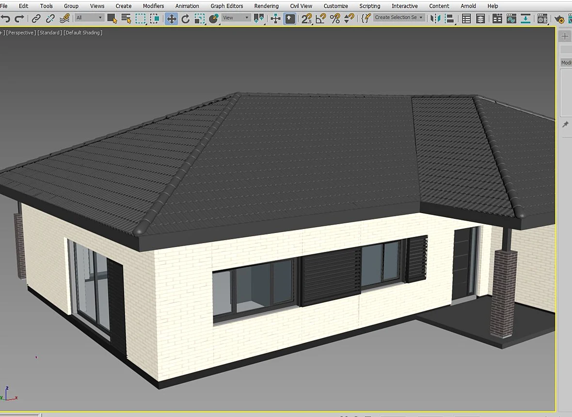

На сайте c 01.03.2019
Сообщений: 160

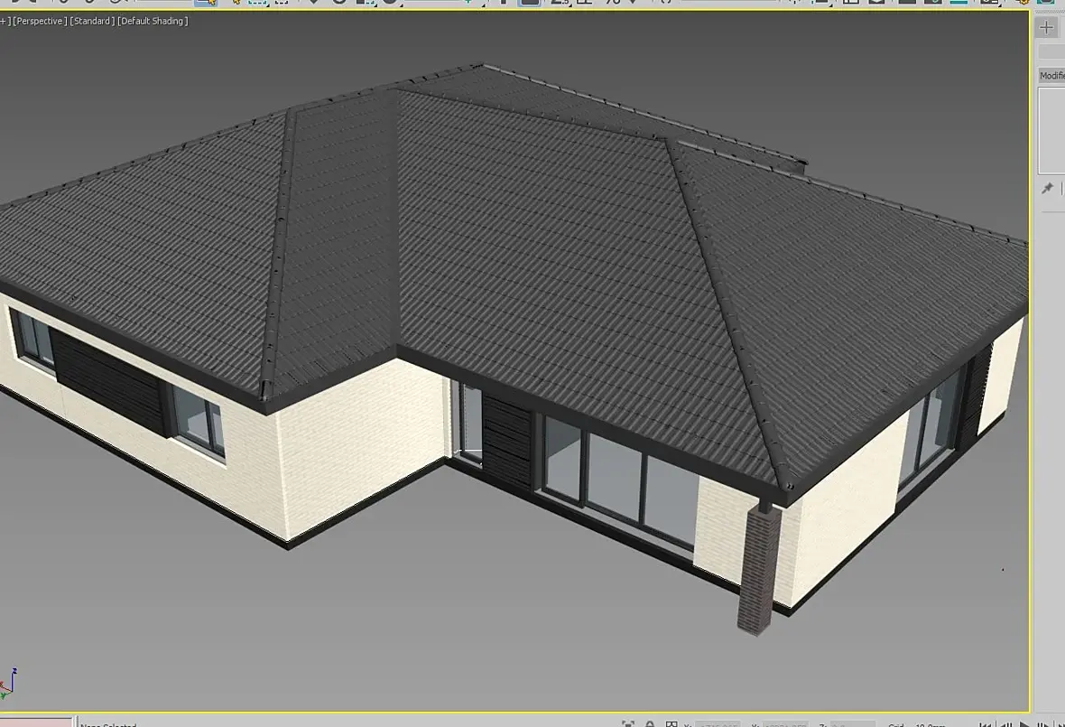

Все же я с ATiles пробую ... по-моему вполне приличная крыша получается, но не хватает инструментария ... например, пока не могу деформировать скаты так, чтобы получилась ендова ... не нахожу инструмента для поворота того же конька в горизонтальном положении ...

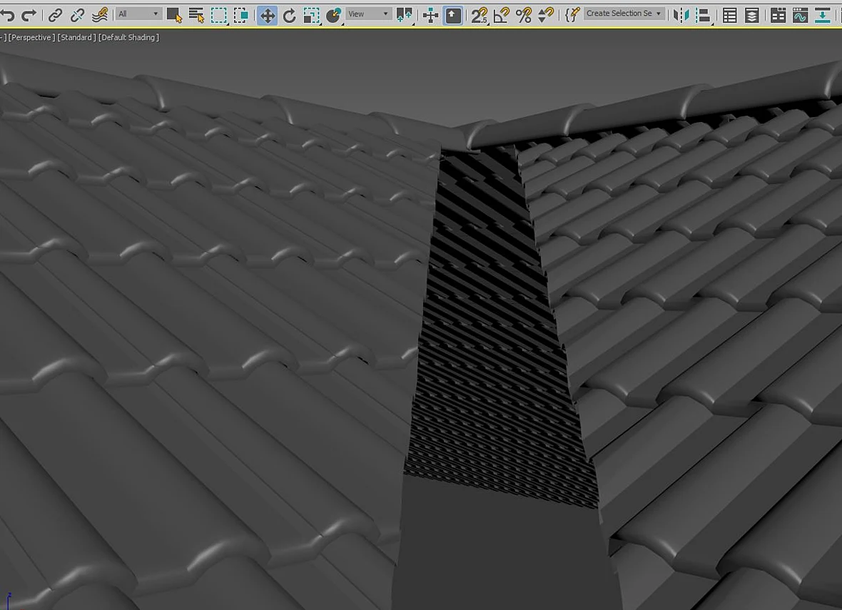

Сообщений: 160

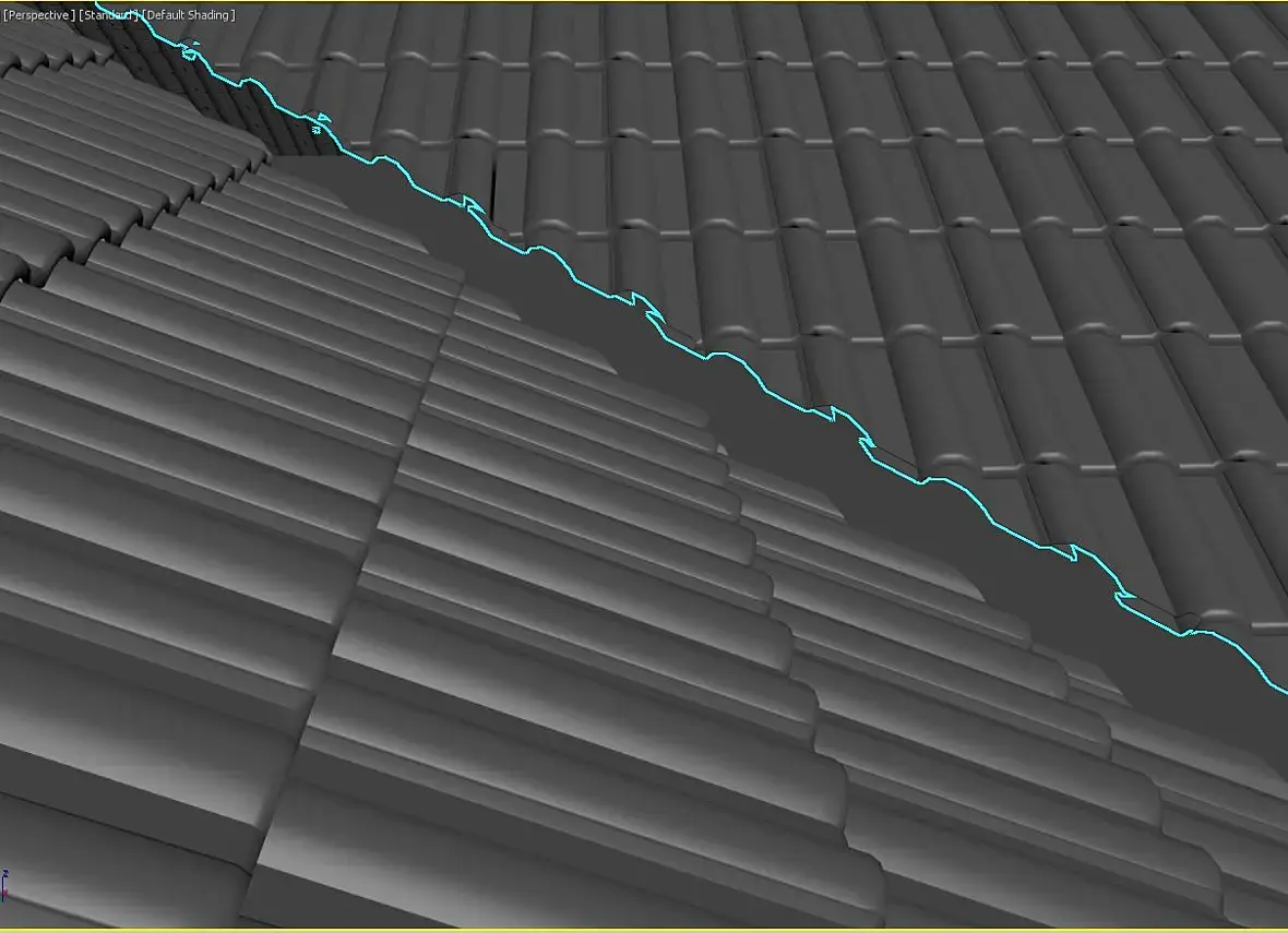

Раздвинул скаты, получилась широкая щель. Мало того, что видна обратная сторона противоположного ската, так и невозможно ( я пока не нашел как это сделать ) придать толщину черепице. Внутреннего каркаса у крыши нет, чтобы можно было закрасить полигоны в цвет черепицы. Может кто знает и подскажет как без геморроя решить эти проблемы?
На сайте c 06.05.2007
Сообщений: 326
Украина
На этом месте нужна ендова которая и закроет внутренносты крыши
Сообщений: 160
Ладно, справился как-то ... через заплатку.smiley-smile.gif Профи сказали бы: "Все очень колхозненько!" ... и были бы правы.

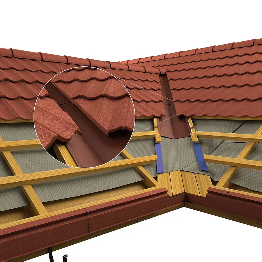

Сообщений: 326
Украина
Такая конструкция. Это если детально

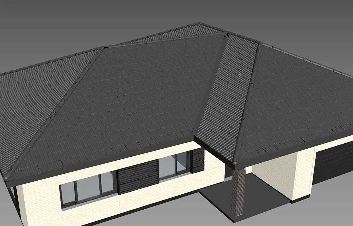

Сообщений: 160
Все правильно. Так или примерно так и должно быть. У меня конструкция-то уже стоит smiley-smile.gif ... хотел повторить в максе, придав глубину ендове и толщину черепице. Но в ATiles, видимо, только металлочерепица и толщину ей я сделать не смог. Пока по крайней мере. Оставлю пока как есть, дальше видно будет. Надеюсь, на рендере нормально смотреться будет.

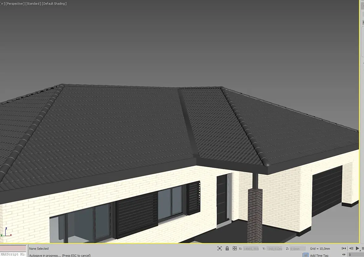

Сообщений: 4370
pinokkio
посмотрите видео что я кинул с оф страницы, там все можно делать и двигать по всем осям, и заплатки ваши не нужны можно передвинуть зону заполнения по новой болванки крыши, и разные виды черепицы есть, если чего то нет то можно самому добавить объект для заполнения, и черепице можно разные цвета сделать.
Сообщений: 160
shinodem
Ну, да. В видео есть моделирование черепицы. Можно попробовать на досуге, если бесплатная версия позволит.
