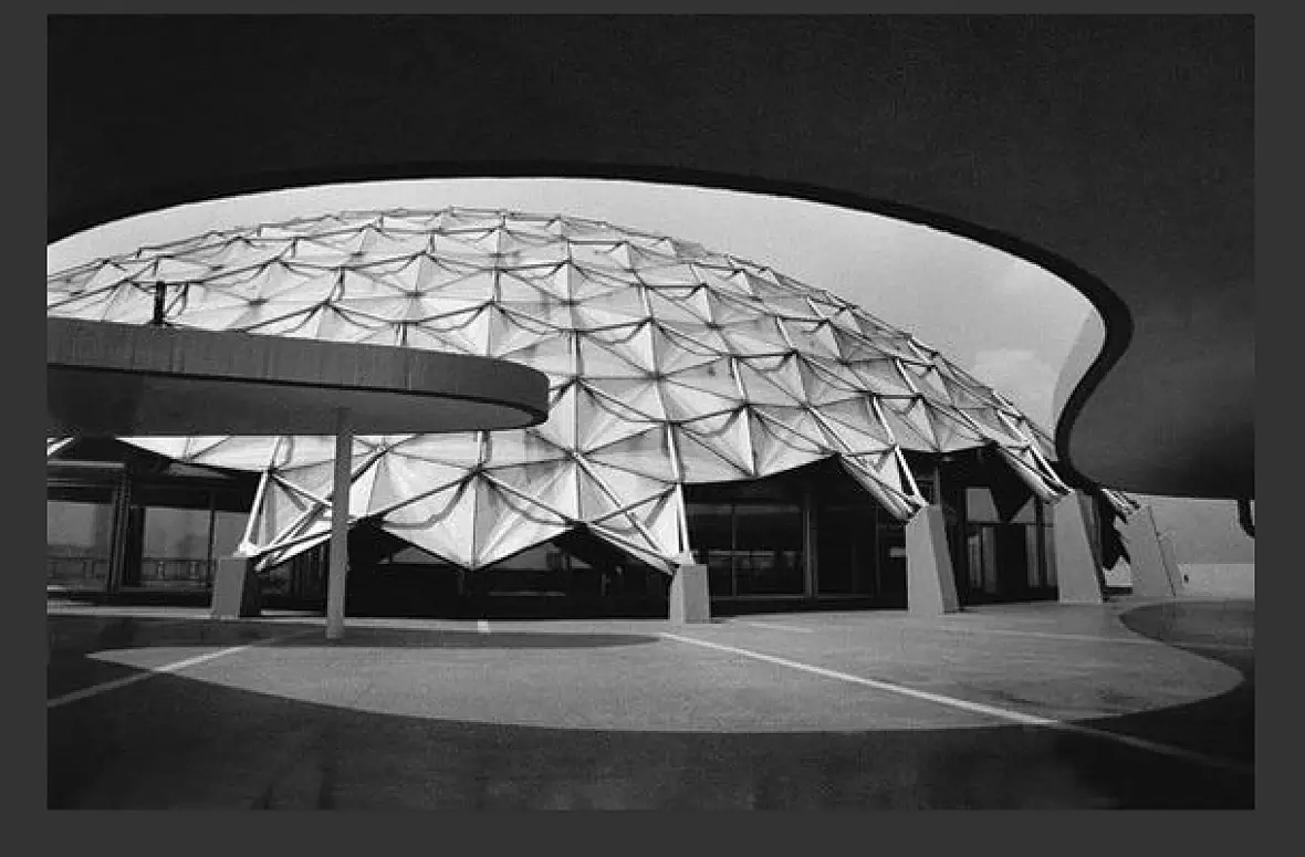

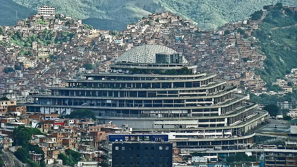

Всем привет, может кто знает как можно смоделировать данный купол? Здание : El Helicoid
Сообщений: 4534
http://www.scriptspot.com/3ds-max/scripts/hex-them-all
Может быть поможет
Или из геосферы "ручками"
Сообщений: 2310
Берёшь геосферу. Потом клонируешь геосферу из первой во вторую со сдвигом сегментов, затем shell на -5/10 см с удалением внешних полигонов и рёбер, вторую тоже клонируешь в третью и оставляешь . На первую кладёшь lattice, вторая уже с -5/10см тоже lattice. Третья геосфера делается с ребром посередине и ребро среднее экструдится вглубь с outline на всю плоскость с weld вершин на 5/10 см. Готово,
