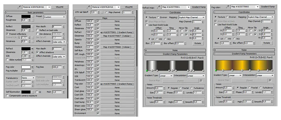

SSS Это. Плюс карты прозрачности использовать.
На сайте c 25.05.2015
Сообщений: 1122
крск
Цитата dontpiter:
Маска на рефракшн.
нэт
Цитата dontpiter:
 масштабируйте модель до габаритных размеров примерно метр на метр
трубка миллиметр, работайте братья
На сайте c 27.02.2010
Сообщений: 3663
Херсон,Украина
Материал "стекла" и в Фог Колор миксованный с нойсом градиент положить?..

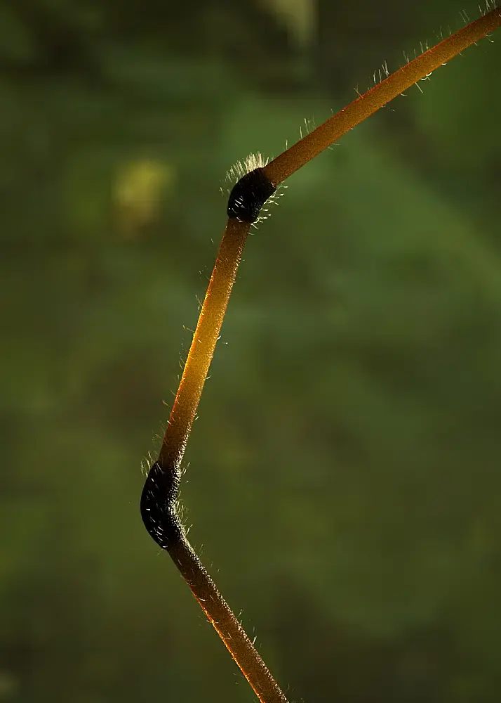

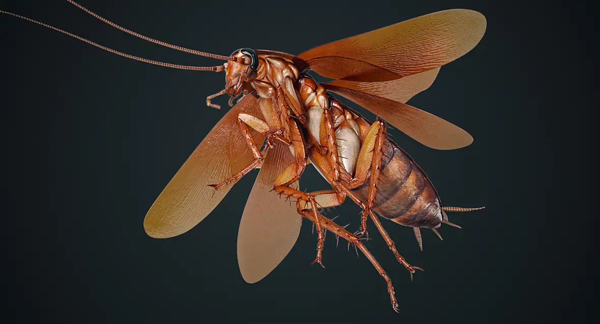

ViTcore, из моих опытов так тонко настроить SSS не получается. Важно ещё то что насекомые малых размеров, так что изменения в параметрах SSS будут очень чувствительны. Анриал.
Реф который я привёл просто демонстрирует эффект, который хочу повторить. Я собираюсь его использовать ещё более деликатно. По-этому, маски. Например:

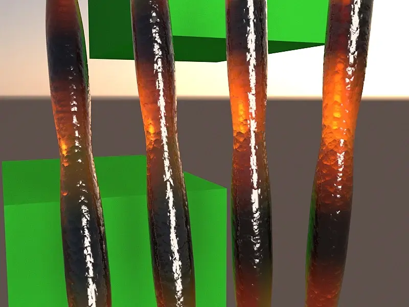

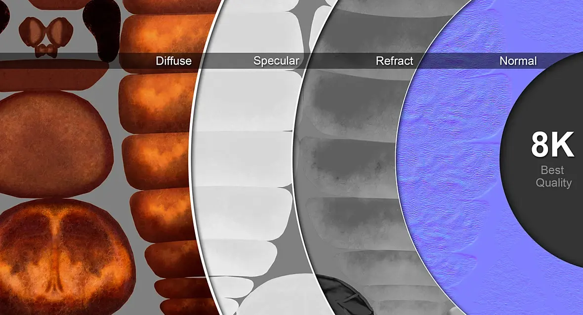

Как пример реализации такого я нашел вот эту модель. Обратите внимание на текстуру рефракта
Цитата dontpiter:
По моему ничего сложного тут нет. Маска на рефракшн. Если хотите красивый SSS тогда масштабируйте модель до габаритных размеров примерно метр на метр
Ах да, SSS же типо рассчитывается от размеров модели. Очень любопытно как я это воплощу. Скорее всего это будет модель насекомого в 1 метр, которую предстоит масштабировать без ресета X form, чтобы параметры в материале, SSS не пересчитывались
