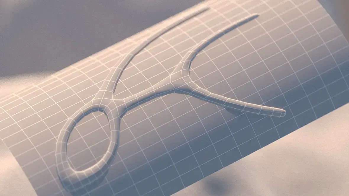

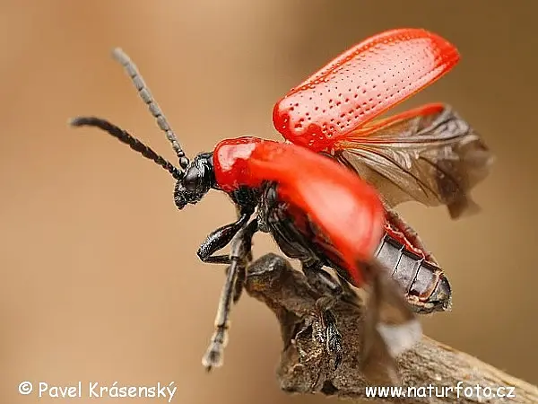

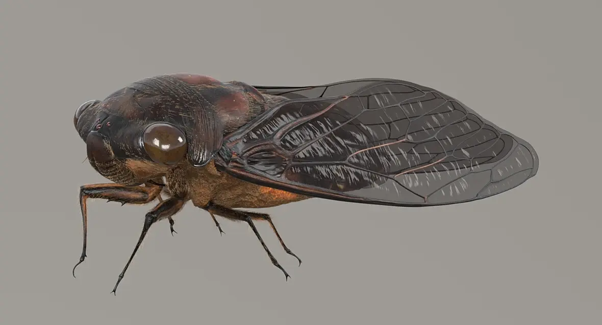

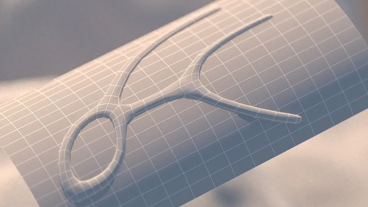

Мне не нравится фейковать в моделировании и делать несколькими объектами то что в реальности один объект. Здесь крыло жука. Обычно крылья насекомых моделируют в два объекта: прозрачное крыло и непрозрачные жилы отдельно с разными материалами. Я хочу сделать одним объектом. Как вы думаете, можно ли добиться аккуратных детализированных результатов таким способом, используя текстуры?
Есть ли особенности, связанные с анимацией и ригом, в которых использование двух объектов было бы предпочтительнее? Например настройка костей и т.д.

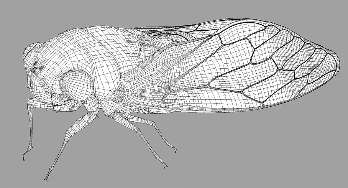

Да нет. Модель под крупный план. Делают вот так обычно и граница между жилками и крылом резкая. Хочу сделать одним объектом для более естественного эффекта.
Это значит что будет один материал, с картами Refract скорее всего, и возможно SSS
В фотошопе жилки вы так не нарисуете
можно  совместить прозрачность и прожилки мешем, получится и мягкие переходы и  объём

Вы снова не поняли. Я говорю о том что обычно жилки вымоделивают, как на предоставленном рендере, я хочу сделать одним мешем и для этого нужна будет карта Refract, круло будет прозрачным, жилки непрозрачными

Думал сделать геометрией вены, они объёмные довольно-таки. Может действительно сделать дисплейсментом вены.

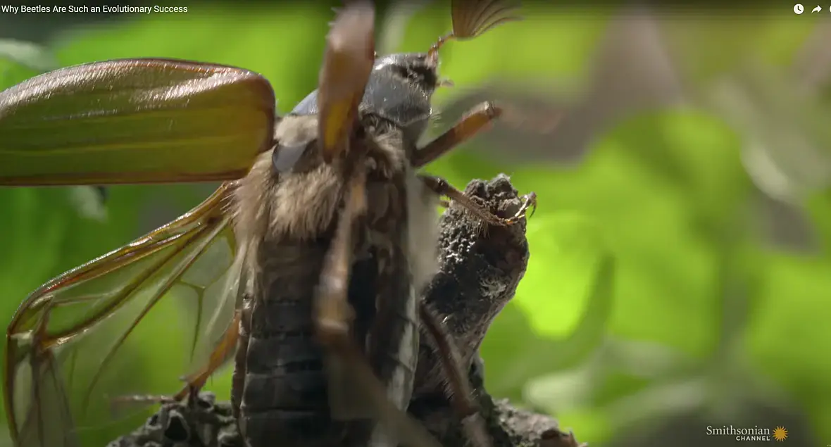

Я моделирую жука. У жуков крылья складываются пополам, когда прячутся. Механизм складывания довольно сложный. Это потом ещё ригать нужно будет
https://youtu.be/91l8bsre8-U?t=247

Цитата Mo...:
Думал сделать геометрией вены, они объёмные довольно-таки. Может действительно сделать дисплейсментом вены. Я моделирую жука. У жуков крылья складываются пополам, когда прячутся. Механизм складывания довольно сложный. Это потом ещё ригать нужно будет
зачем? не лучше ли запилить с хайпольки в зебре на один мэш лоупольный? нмв слишком инородно выглядят "прожилки"

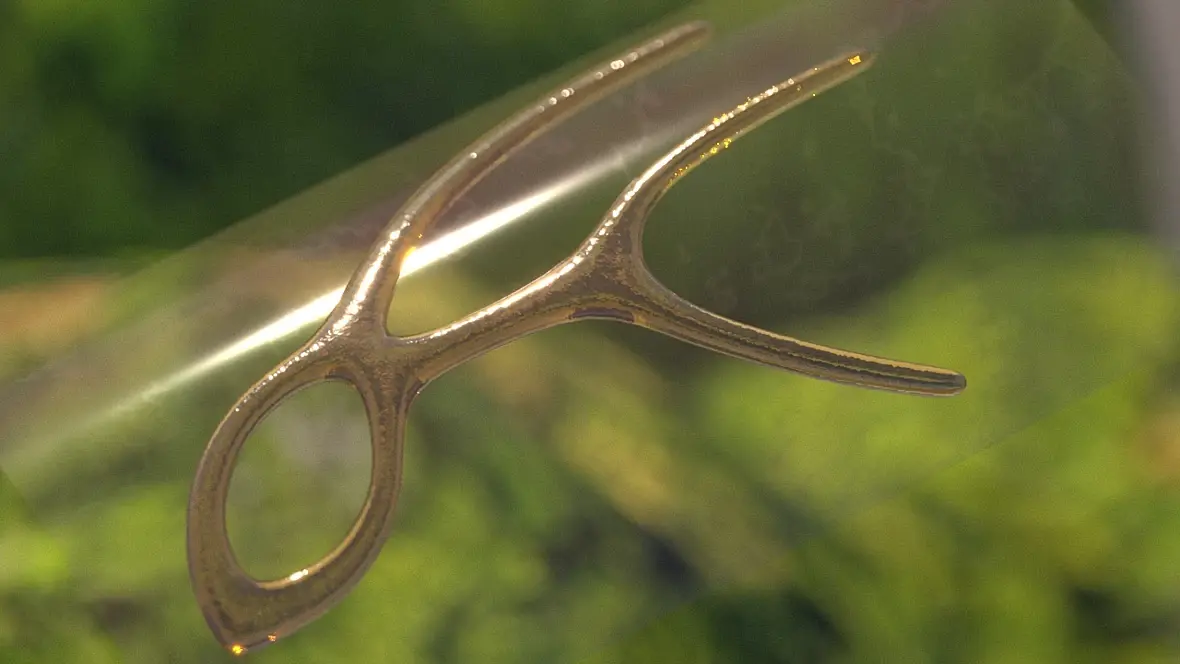

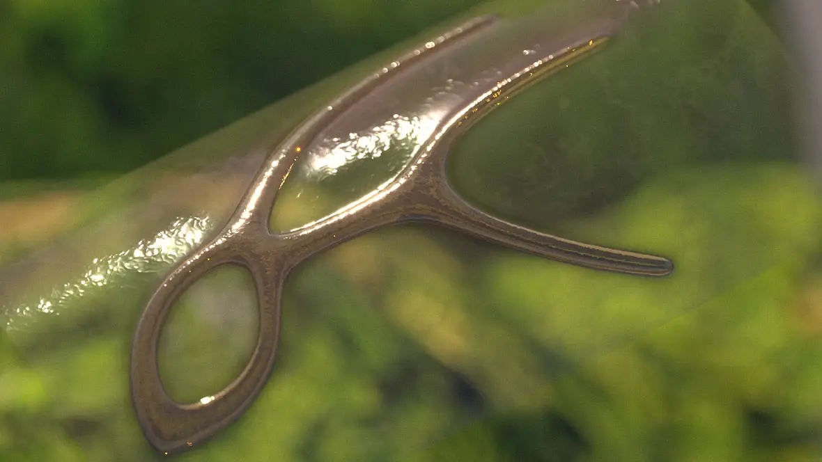

Вот такие эффекты есть представление как делать?
Я видел их на одной модели на стоках, там использовалось SSS с картами Refraction, которая была маской для степени прозрачности модели. Это в теории, не опробовал
В Арнольде другой слот - Weight в слоте SSS
Есть идеи, тонкости как делается такой эффект переменной прозрачности?
Парни есть специалисты под это?
На сайте c 16.03.2016
Сообщений: 2168
По моему ничего сложного тут нет. Маска на рефракшн. Если хотите красивый SSS тогда масштабируйте модель до габаритных размеров примерно метр на метр
