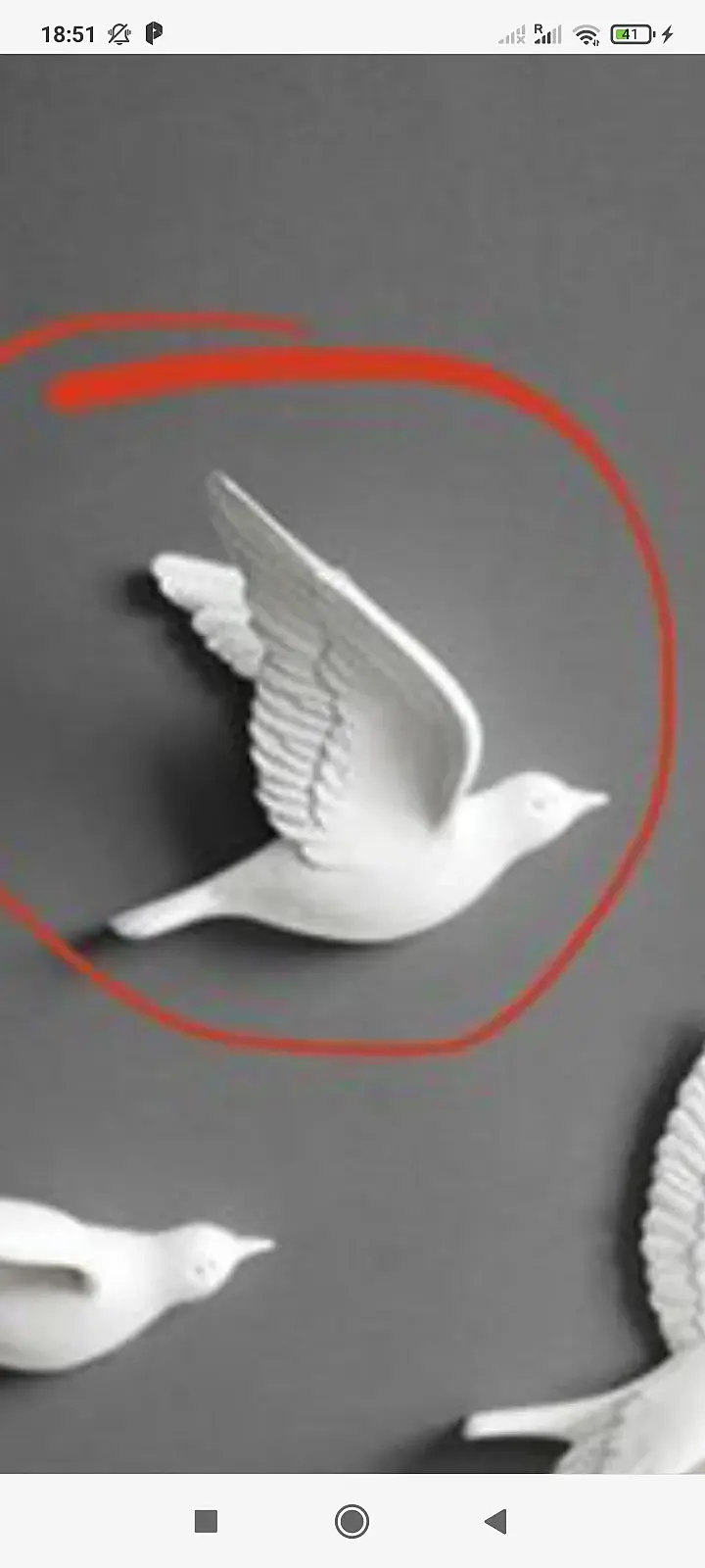

Добрый день. Кому несложно, подскажите способ моделирования такой птички. Не знаю как быстро и красиво сделать перья и изгиб крыла.
Сообщений: 4820
Можно заскульптить, оно тут стилизованное. Потом либо ретопнуть, либо снять нормал
Можно попробовать найти похожее на готовых моделях, например в лепнине, отрезать, погнуть и приклеить к телу птички
можно и скульптом, но это по количеству манипуляций не совсем продуктивно для такого объекта. Несложную форму, подобную этой я бы отмоделил руками.
Полигонами задаёте форму крыла (по силуэту), добавляете объёма. Дальше, разбиваете крыло на два сегмента (с перепадом по высоте) и с добавлением нужного количества рёбер моделите перья, скучно и неинтересно - одно за другим))).
Сможете поподробнее рассказать про первый способ, для общего развития? И как лучше гнуть если от готовой можели брать, через ffd?
Большое спасибо, наверняка пригодится)
Понял, спасибо. Как то так себе это и представлял, ну думал мало ли есть поэффективнее способ)

Сообщений: 4820
С шестой минуты

Заскульптить вобще не сложно, если прям не нужно 100% сходство, у меня такое попадалось в проекте, только рыбы были, думал не справлюсь, но по итогу за вечер разобрался и сделал, даже не надо ничего ретопить, для виза и хайполи сойдёт
Хорошо, буду пробовать

Я своих делала полигонами. https://3ddd.ru/3dmodels/show/podves_arte_lamp_frescura_a8029sp_1wh_2
Вашу форму можно взять из цилиндра, и по форме смоделировать.

Не совсем понял... Вытягиваете из простой формы вручную?
