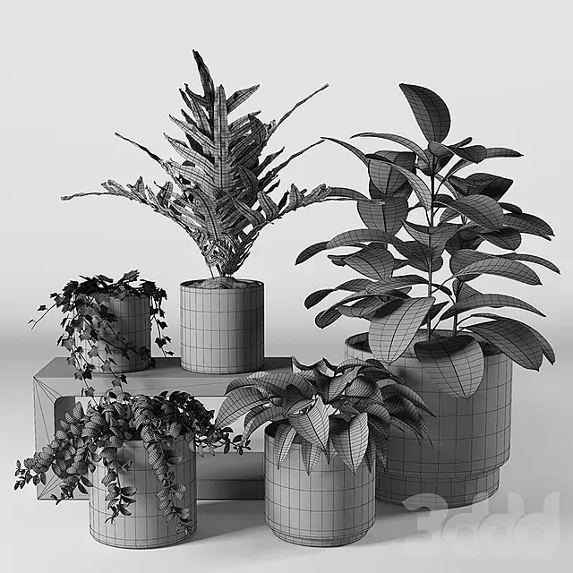

Всем привет. Вопрос, данная зелень сделана с помощью GrowFX или всё руками? Хочется научиться делать что-то подобное. Может посоветуете уроки какие нибудь? Спасибо!
Сообщений: 2947
Цитата Дмитрийматвеев:
с помощью GrowFX
На сайте c 05.12.2015
Сообщений: 466
Как делают кораблики в бутылках? Насыпают в бутылку ветки, щепки, нитки, парусину, детальки всякие, клей и потом долго трясут! В итоге получается кораблик! smiley-biggrin.gif
GrowFX это инструмент. Можете делать в нем что угодно. В данном случае листики сделаны ручками и рассажены через ГроуФХ.

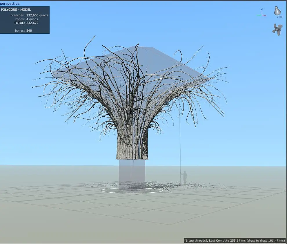

Надеюсь автор не против, если я тут напишу.
Надо создать ветки вокруг колонны круглой, квадратной, чтобы не было пересечений. Они должны свисать немного сверху.
Думаю сделать такое в speed tree. Создать колонну в максе и полигоны внизу вокруг колонны из которых должны расти ветки.
Есть ли такая функция в speed tree? Мб кто знает уроки какие то.

Да, есть. Что бы растения взаимодействовали с геометрией используют Mesh Forces.

А есть ли какой то способ сделать так чтобы ветки не пересекались между собой. И были мсксимально близко поссжены между собой, а также отклонялимь от коллоны. Нужно получить такой результат.
https://drive.google.com/file/d/1Q71kBMQqXEMLDqe4xaOvQePOwoVJDkoe/view?usp=drivesdk
Сегодня дедлайн памагите:)
Где же все те гуру которые помогают в трудную минуту новичкам? Помогите, пожалуйста.

Тут несколько галочек мне нужно отрегулировать. Я не говорю сделать за меня. Я хочу научится это делать. Про коллизию между ветками, такого наверно нет. Насколько я понял. Тут довольно простые вопросы для знающих. Но не для меня..
Я что то сделаль. Конечно не совсем то что нужно. Но хоть что то. Немного габариты не в порядке. Но это не критично. smiley-crazy.gif
Al3XXX огромное спасибо!
