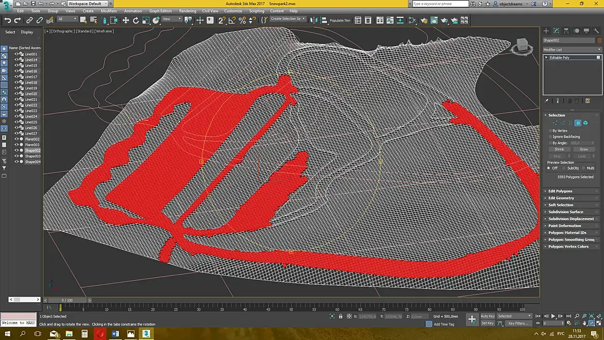

Всем привет! Подскажите пожалуйста... делаю сложный рельеф, после шейп мерже от сплайна, мои дороги автоматом не выделяются при преобразовании в едит поли --- полигоны.... вручную - это ад. Есть способ как выделить полигоны сплайном или еще каким способом? По сути после шейп мерже у меня все нужные полигоны заключены в ребра...

Со скриншотом быстрее будет

пока ждал ответа, сидел рисовал, ужас)

Ничего лучше paint selection region мне в голову не приходит. Но вы и так им выделяете, как вижу.

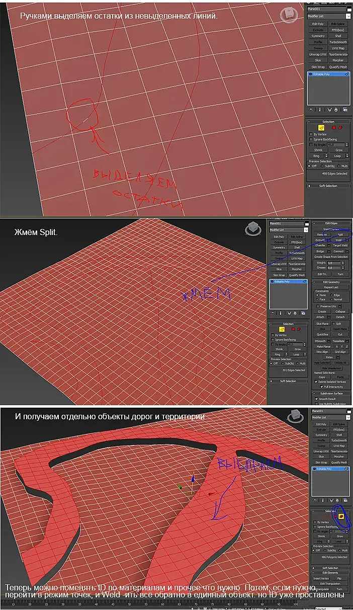

Чисто такой ламерский нехитрый способ
Сплайнам изначально можно дать оффсет если нужно. В общем как то так если не мудрить.

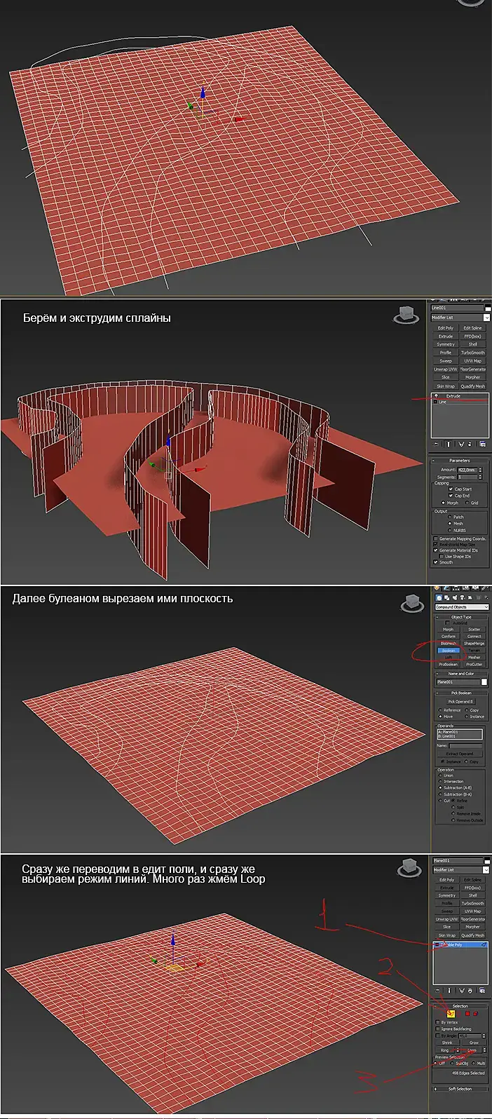

Populate terrain. и не мучайтесь больше

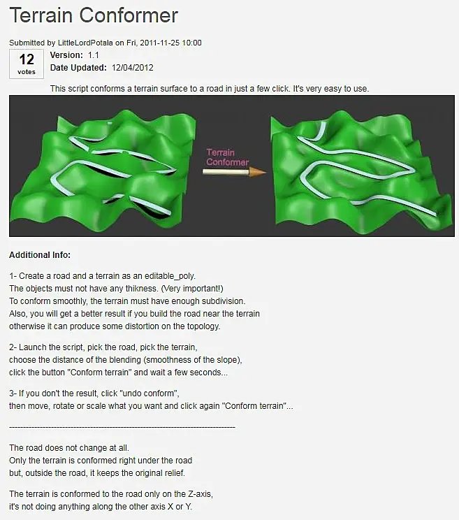

Ребят, вот что я понял - то что я делал - это дичь))) Обнаружил убойный вариант - Conform на объект прям положить. И плюс проблем с текстурами не будет, все ляжет по пути ...

Вариант. Но мне казалось что объект у вас должен быть единым. Как бэ снег с дороги плавно перетекает на газон.
В общем, при таком способе, следите за гранью сугробов с обочин. Что бы не казалась резкой )
