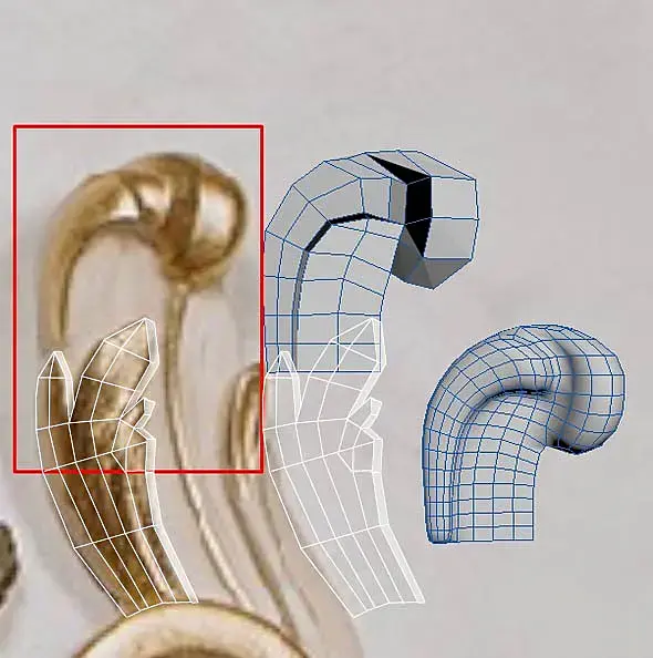

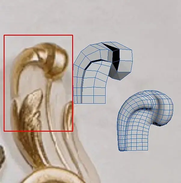

хочу разобраться с моделированием сложных резных элементов
вот один из примеров к которому не знаю как подойти правильно, может кто подскажет вариант построения сетки?

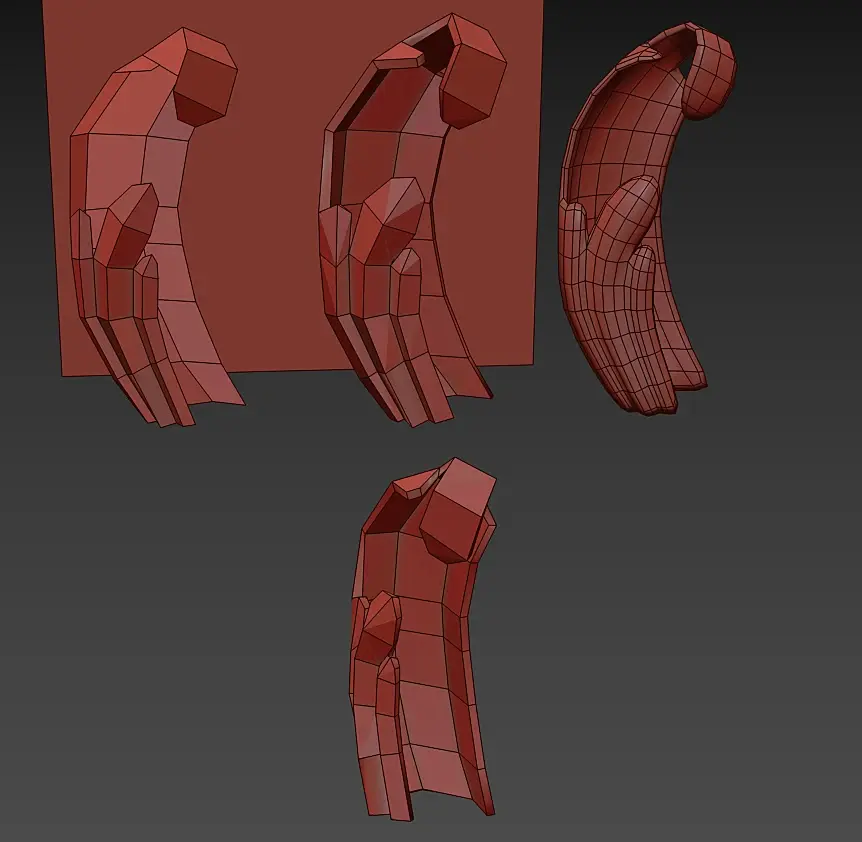

Потом усложняйте сетку при необходимости. Можно и только квадраты делать, но, я считаю, что можно и без них, всё равно потом при сглаживании всё превратится в квады.
Да тут просто все. Анализируешь форму, желательно рефы под разными углами, тянешь эджи, сверяешь, двигаешь точки. Желательно сетку наименее плотную, что бы легче было редактировать и после сглаживания было гладко.

я хочу максимально повторить завиток сверху, и что-то никак не уловлю как подступиться к нему правильно.. то что у меня получилось (на скрине) меня не совсем устраивает
Это лист, называется он "акант", если не понятно по рефу, гуглите там эти листы в разных проекциях и просто повторяете.
