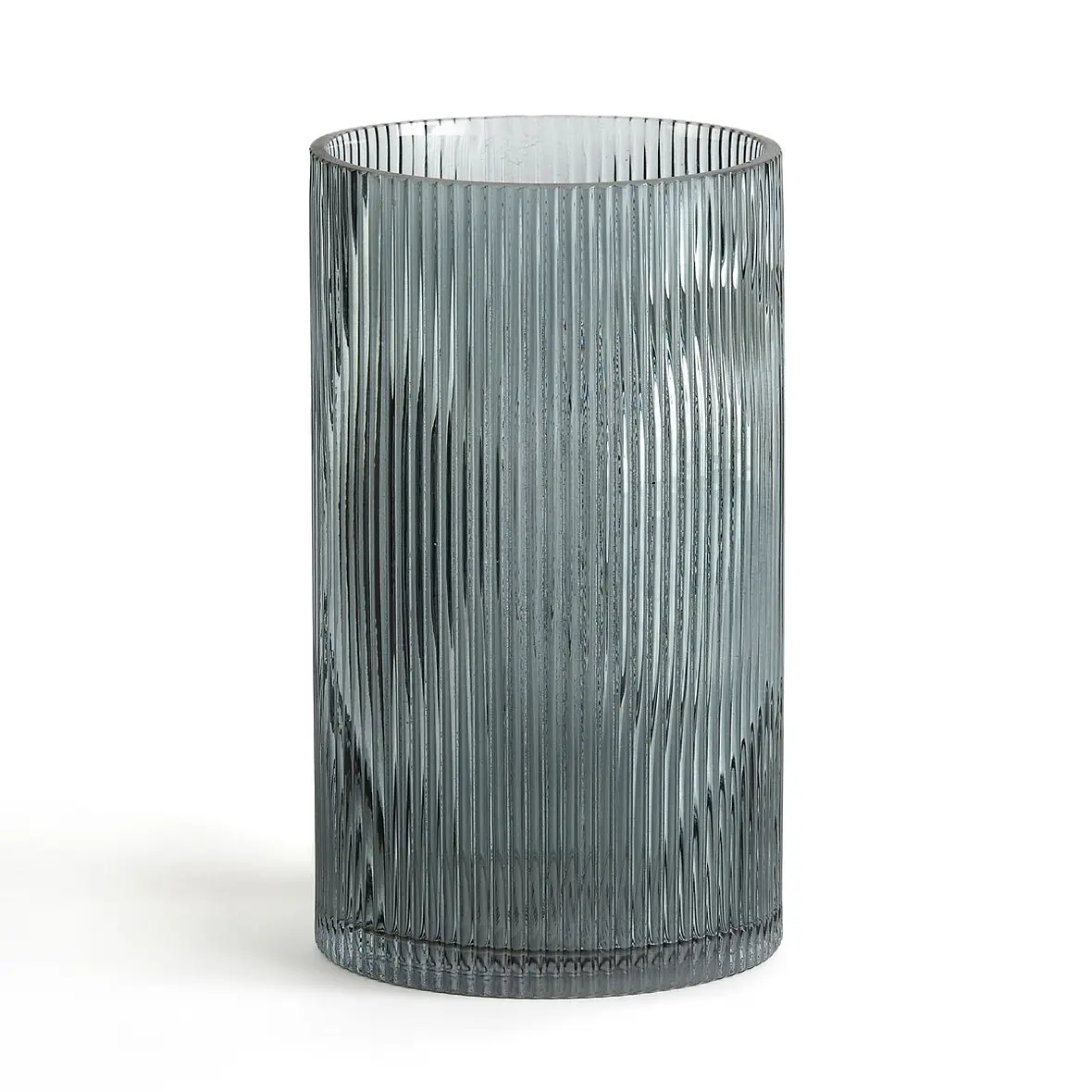

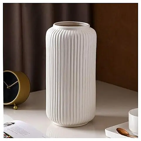

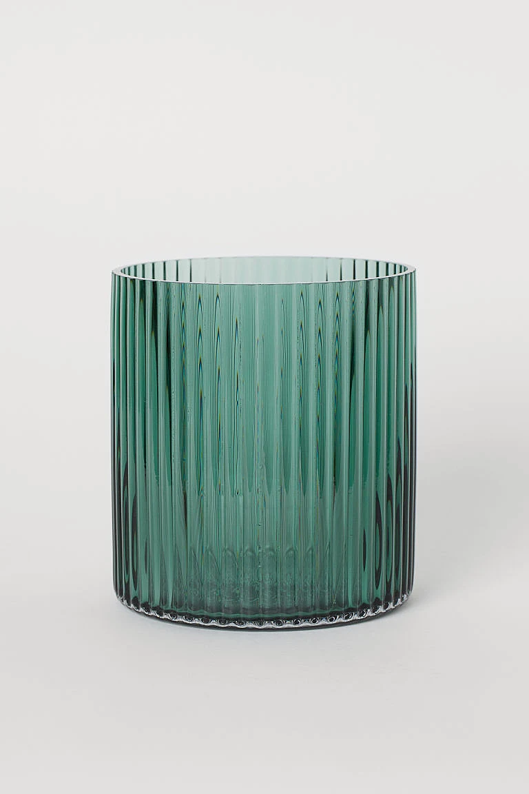

Здравствуйте, начинаю вливаться в 3д моделирование, хочу сделать красивую рифленую вазу с цветами, но при моей попытке сделать эту саму рифленость, сетка выходит плохая.
Делала с помощью экструда на ребра, но ближе к дну полигоны становятся треугольными и врезаются друг в друга. А при накладывании турбосмуза круглое днище вазы искривляется в одну точку. К сожалению не нашла уроков по таким вазам, буду рада помощи и советам на этот счет.
