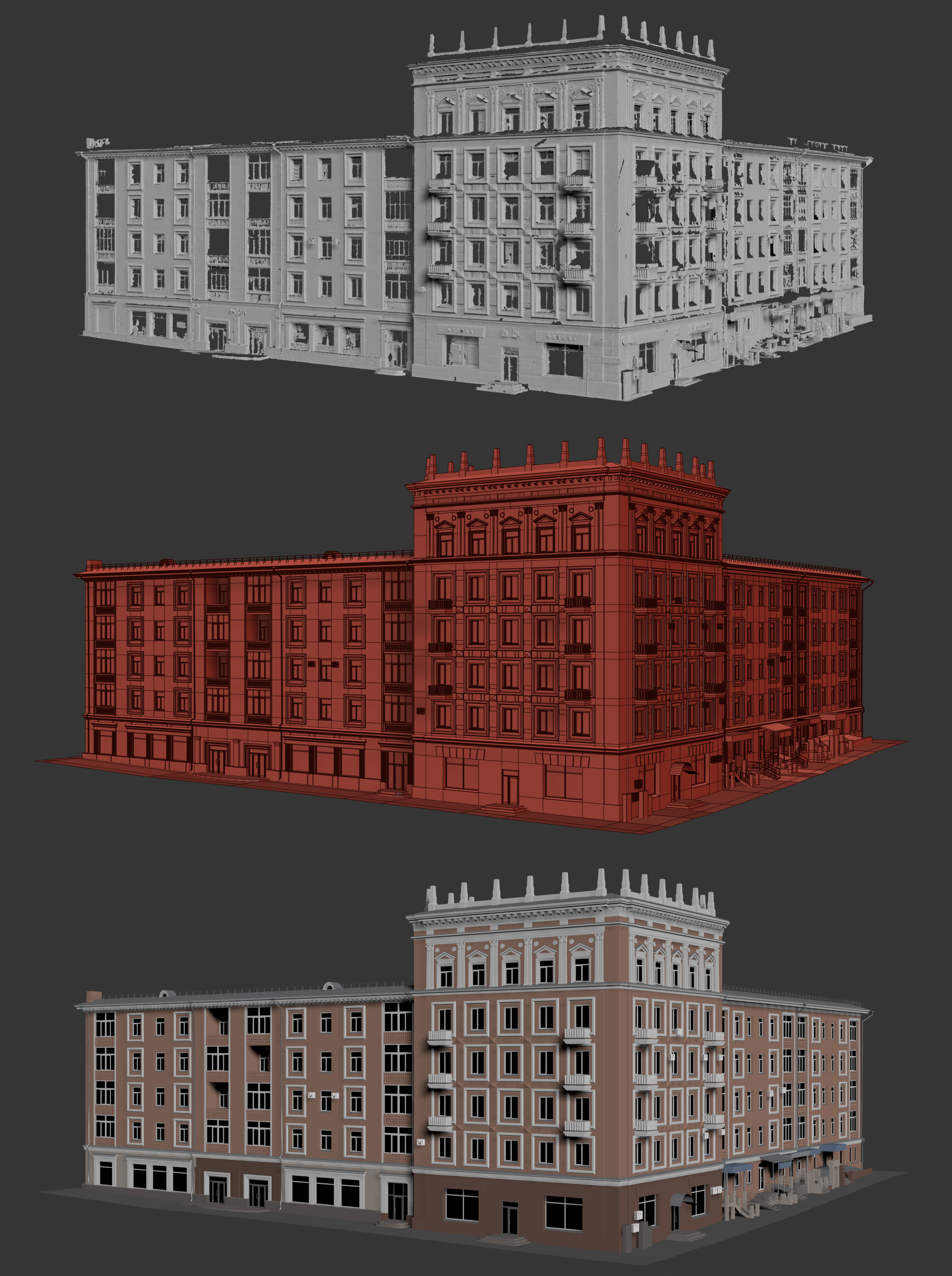

Суть задачи: есть пойнтклауд+obj, нужно замоделлить здание средней детализации для целей дальнейшей архподсветки.
В принципе все понятно как делать. Ретоп по сетке или облаку. Но может есть какие хитрости, ньюансы? Кто сталкивался с подобным, как сделать быстрее? Таких объектов предполагается больше десятка.
И еще ее пойму возможно ли как то запечь цвет с точек облака? Облако в формате Autodesk Recap - rcs. А он вроде народный не работает должным образом. Пробовал открыть облако в meshlab, agisoft metashape- не понимают. Исходный obj без vertexcolor, а как сконвертировать облако в другой формат, не нашел инфы.

Текстуру с облака можно запечь в проге по фотограмметрии, например в РеалитиКапчуре. Моделинг по облаку только ручками
В автокаде можно делать по облаку сечения для планов/разрезов, чтобы было точнее чертить/моделить

Решил делать руками. Вроде не так долго как кажется.
От облака отказался, подтормаживает у меня в максе. Да и сейчения по нему делать медленно выходит.
Взял obj- remesh и использую его как подложку. Остальное поликами.

Красивую ретопологию - да руками. А модель из облака, естественно автоматизированно.В моем случае детальная проработка не нужна, поэтому лепнину упростил. В некоторых случаях можно сделать ремеш сложных кусков.
