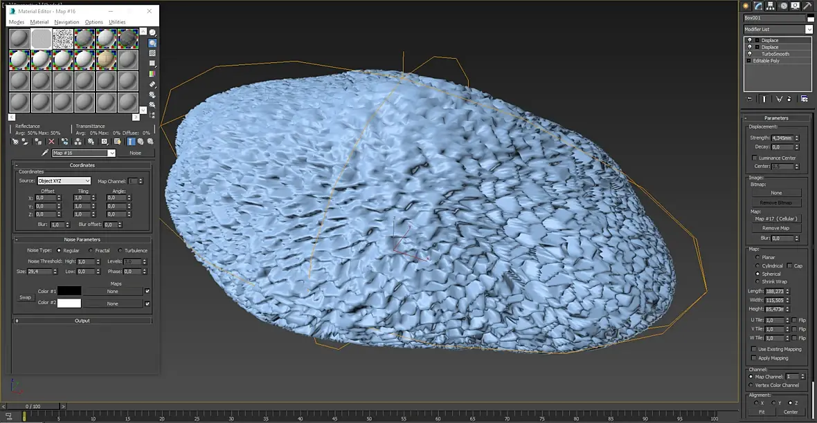

Ну смотри, ты говоришь, что когда накинул турбик - форма всей губки тебе понравилась. Отлично.... далее, тебя не устраивает сила дисплейса?? покажи хоть скриншот... (что-ли, а то бял будем ща гадать твои мысли на несколько страниц форума)
На сайте c 29.05.2008
Сообщений: 46
Украина г.Харьков

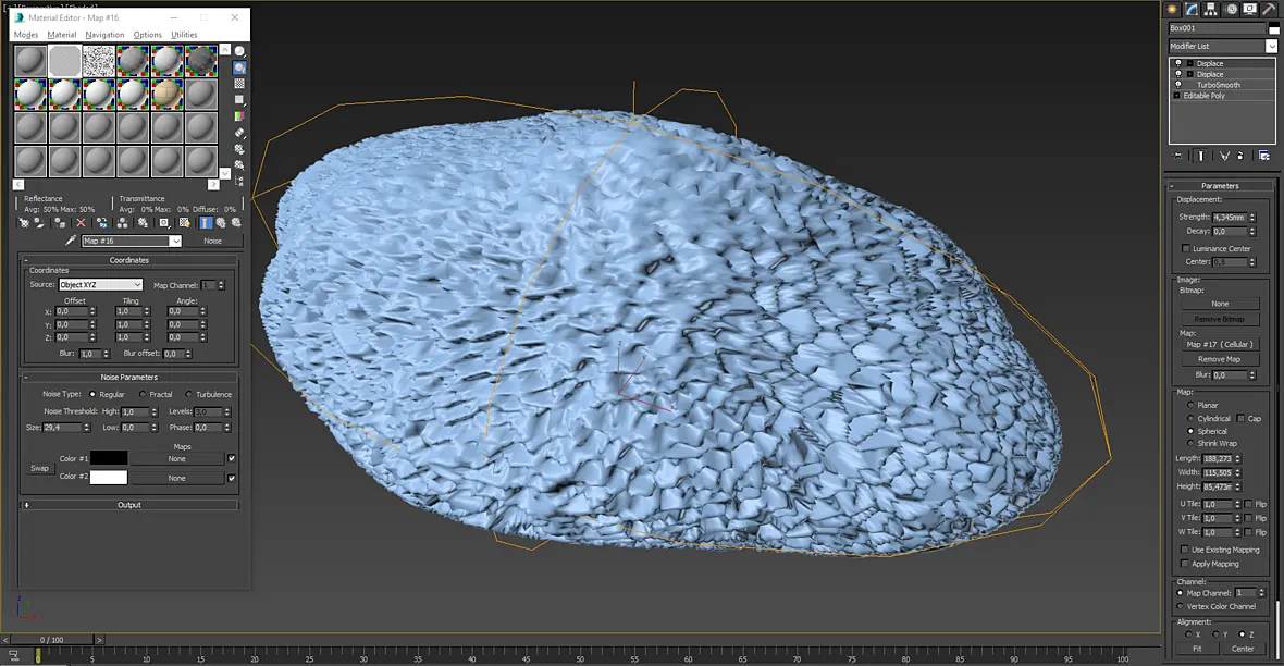

Вот, приблизительно, что получается...
Пробовал через оутпут в карте поставить несколько вертексов и поменять закономерность поверхности, но это, скорее всего, надо будет делать уже на финальном этапе.

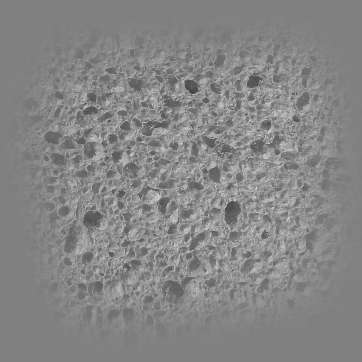

Дружище, я знаю что тебе нужно! Я недавно моделил бисквит, поначалу он у меня был очень похож на губку.
Открываешь ZBrush, вылепливаешь из сферы нужную форму губки. Затем берёшь Standard brush и кидаешь в альфу карту типа этой:
Выставляешь среднюю линию (mid value) на 50% (так серый фон по краям карты это 128/128/128, т.е. 0,5/0,5/0,5),
выкручиваешь Z intensity побольше и фигачишь режимом Drag Rectangle по модели. Постепенно пока полностью её не покроешь.
Нужно добиться того, чтобы твоя модель стала похожа на камень, покрытый множеством острых сталагмитов. Далее берёшь кисть TrimDymanic и подравниваешь сталагмиты. В итоге получится пористая поверхность, очень похожая на губку.
Отличная тема для трипофобов :))
Спасибо за дельный совет, но в ZBrush даже не знаю как сферу создать с необходимым кол-вом полигонов :-)
Уверен, что это самый простой и действенный метод...
По колличеству дельных советов скорее всего придётся садиться за изучение ZBrush-а...

Да дисплейс по карте - это такая же геометрия. Причём её можно оптимизировать под ракурс настройками, и сцену не утяжеляет. Кстати, карта, которая показана в примере с Zbrush, очень похожа на срез булки хлеба))) Покупаешь резаный каравай, фоткаешь, дисплейсишь, заодно и поел))))
