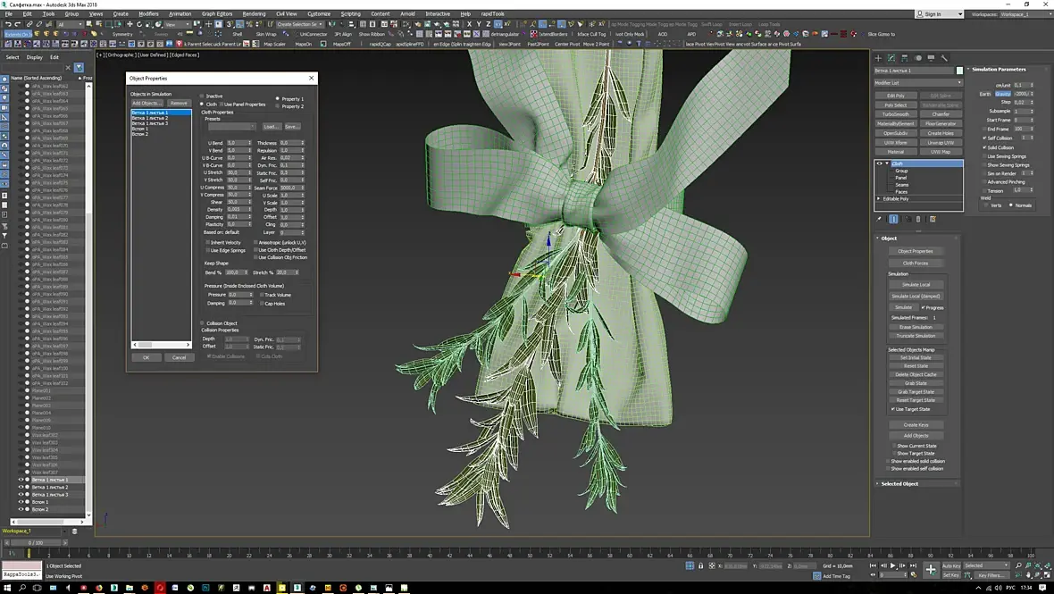

Доброго дня. Подгоняю с помощью Cloth друг к другу веточки растений. Сначала все идет как надо, листики меняют положение. Один раз добавила группу - нормально. Добавила вторую - все замерло, симуляция включается на секунду и тут же прекращается. И дальше, что бы я не делала с группами или свойствами, ничего не идет. Не в одной сцене, во всех. Открываю заново, снова настраиваю Клоз, первый раз вроде нормально, но стоит остановить и хоть что-то поменять, даже просто пресет ткани - все, застыло. Что это и как бороться?

Ну для начала клоз кривой и забагованый. Во вторых его лучше использовать не с группами а с объединёнными мешами. В третих хоть бы пару скриншотов происходящего действа.

Депт 2 мм. Сначала попробовала поднять до 5, чтобы листики вылезли из основы, и похоже, после этого все и началось. Сейчас я вернула прежние значения, но это не помогло. И еще - я не могу снять выделение с последнего объекта, т.е. выбрать что-то другое в списке получается, а просто так - нет. Кажется, Клоз его блокирует и ждет каких-то действий, но я не могу понять, каких. Никакие кнопочки не нажаты.
nekrobul
Вот скрин, если только по нему что-то можно понять
