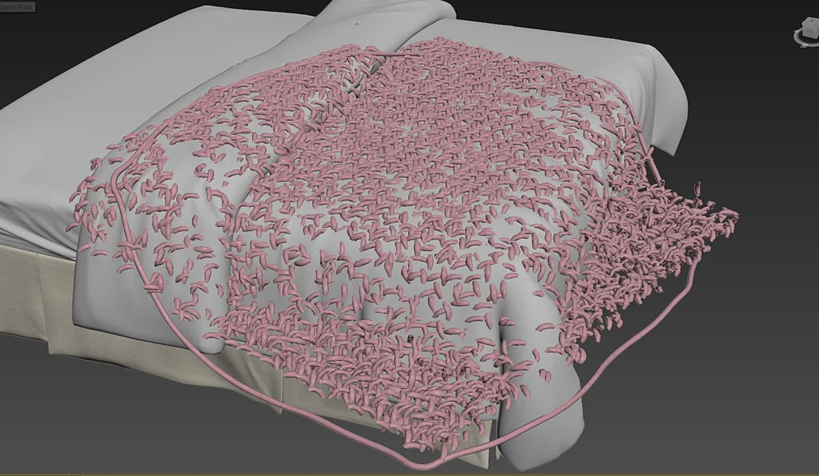

Подскажите, люди добрые, что я делаю не так? Ранее использовала Cloth для скатертей и пр., а тут сыпется все...Объект в Poly

меш должен быть цельным для клофс
а сам плед приаттаченым к цельному мешу

Конечно рассыпется, объект же не цельный, приаттаченный просто, скорее. Вы просто не знаете  алгоритм создания такого пледа. Сначала нужно просимулировать полотно отдельно, уложить. А потом только к этому полотну скинврапом присоединить сложную геометрию.

Нужно сделать Plane подходящего размера и плотности сетки, привязать ваш плед к нему SkinWrap-ом, засимулировать Plane при помощи Cloth... Profit
