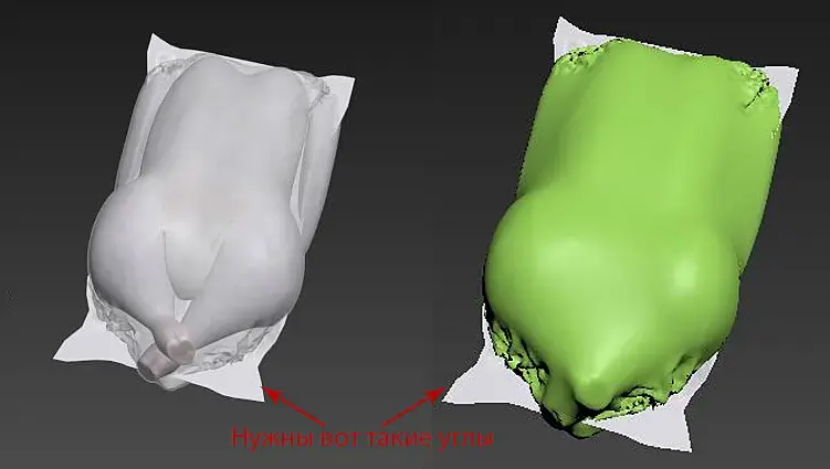

Здравствуйте, создаю упаковку на курицу,но почему-то углы упаковки не получаются, прилагаю картинку. Раньше не работала c cloth может что то очевидное упускаю.Настройки ткани по дефолту кроме параметра depth и offset там стоит 4. Делала по уроку в ютубе "Оборачиваем бутылки в пакет".

Доброй ночи! Знаю что уже не актуально, но все же. Нужно было перед симуляцией зайти на под уровень group ( 1 с клавиатуры)  выделить точки по углам, и нажать Make group, а затем кнопку Drag, тем самым вы заблокировали эти угловые точки и ни куда они не денутся. и будет нужный результат
Я бы попробовал в углы засунуть небольшие плоские ректанглы, чтобы они держали форму углов.
