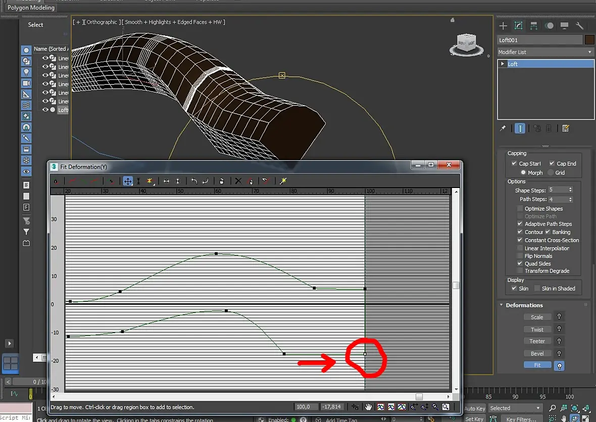

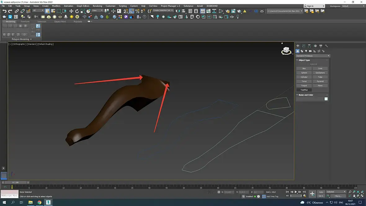

Создал ножку " кабриоль" при помощи модификатора loft . Всё бы хорошо , однако в конце процесса выросли " уши" ( указанные красными стрелками ) , а этого не должно быть . Подскажите пожалуйста в чём ошибка . Заранее благодарен .    https://disk.yandex.ru/d/ta_butg4Cj_YIQ

Выровняйте вершину по вертикали. На скрине показал.

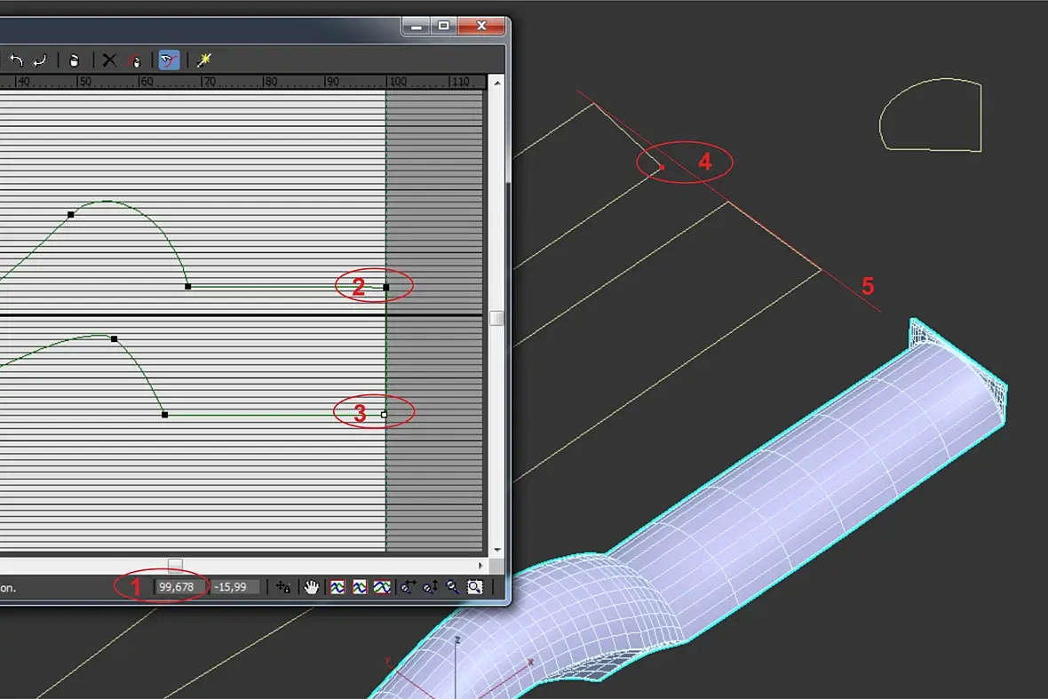

Значение поля (1) для точек (2) и (3) должно быть строго 100%, если 100% не вбивается в поле (1), значит кривая подгонки задана сплайном и точка (4) на нем сползла с прямой (5).
Лечение: поправить сплайн, сбросить кривую в модификаторе, и снова загрузить исправленный сплайн
