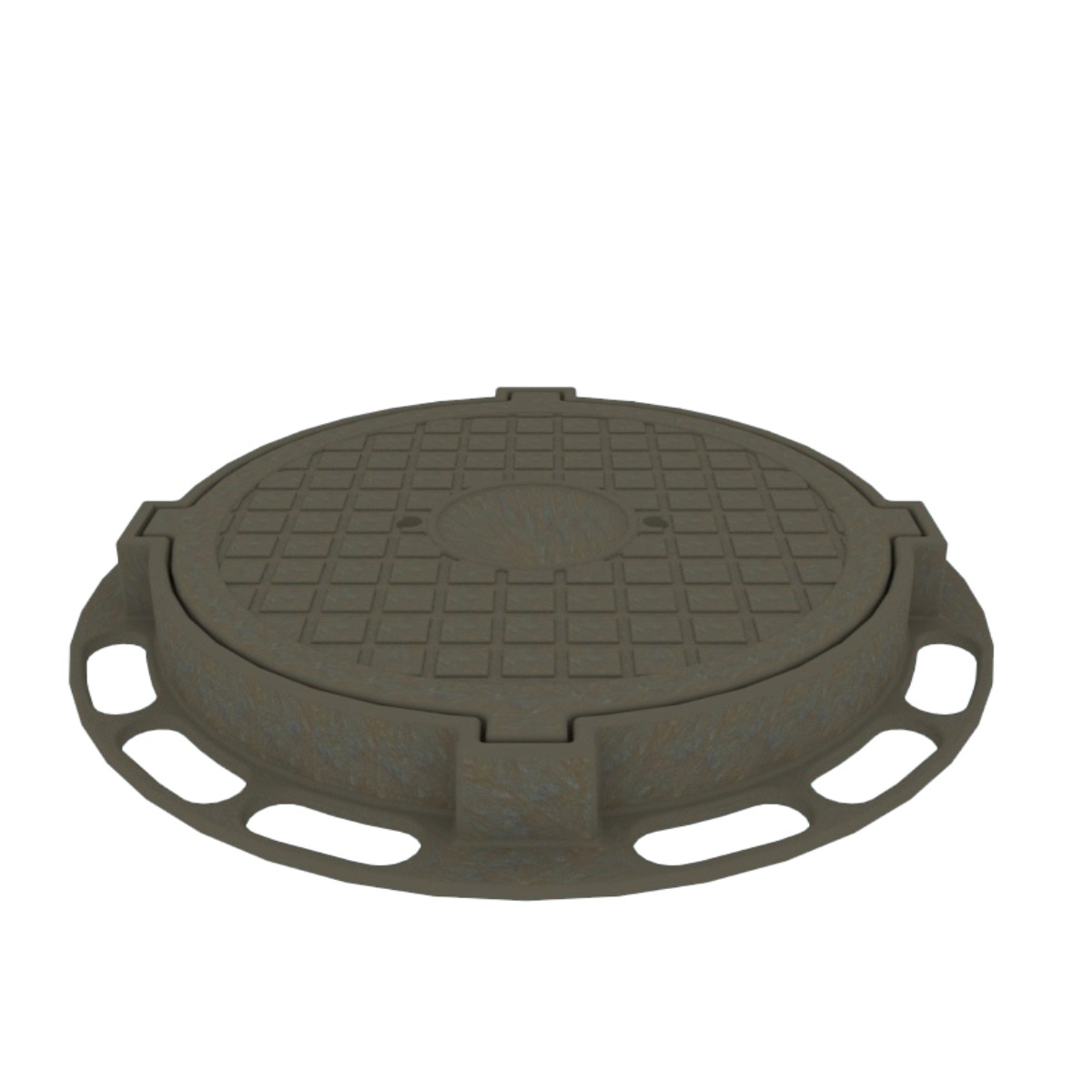

Надо продолжать разбираться с моделингом, материалами, текстурингом, светом. И учиться делать привлекательные превьюшки, удовлетворяющие правилам
Сообщений: 2486
У вас все плоское, т.к. нет внятного освещения, композиция в кадре отсутствует. Вот вам пример подачи люка:
https://3ddd.ru/3dmodels/show/liuk_kanalizatsionnyi_3
Когда получится подобный результат, тогда и примут.

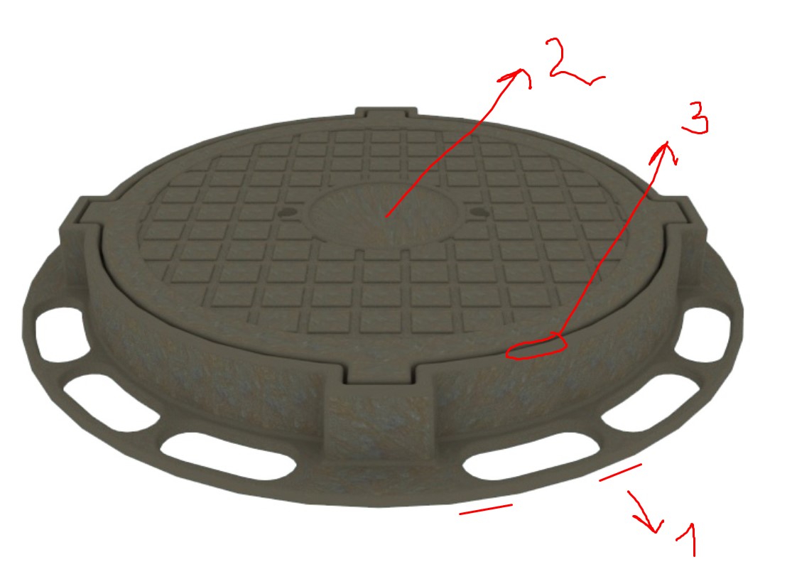

Понятно, что хочется денежку заработать. но нужно еще подтянуть знания. Тут не только освещение, но и текстурирование. Сетку бы еще посмотреть, но на люке виды грани
1. Видны грани
2. Растянута текстура
3. Нет мепинга
4. Сама текстура и материал оставляет желать лучшего. Нужно PBR материалы использовать
5. Свет, но он тесно связан с материалами

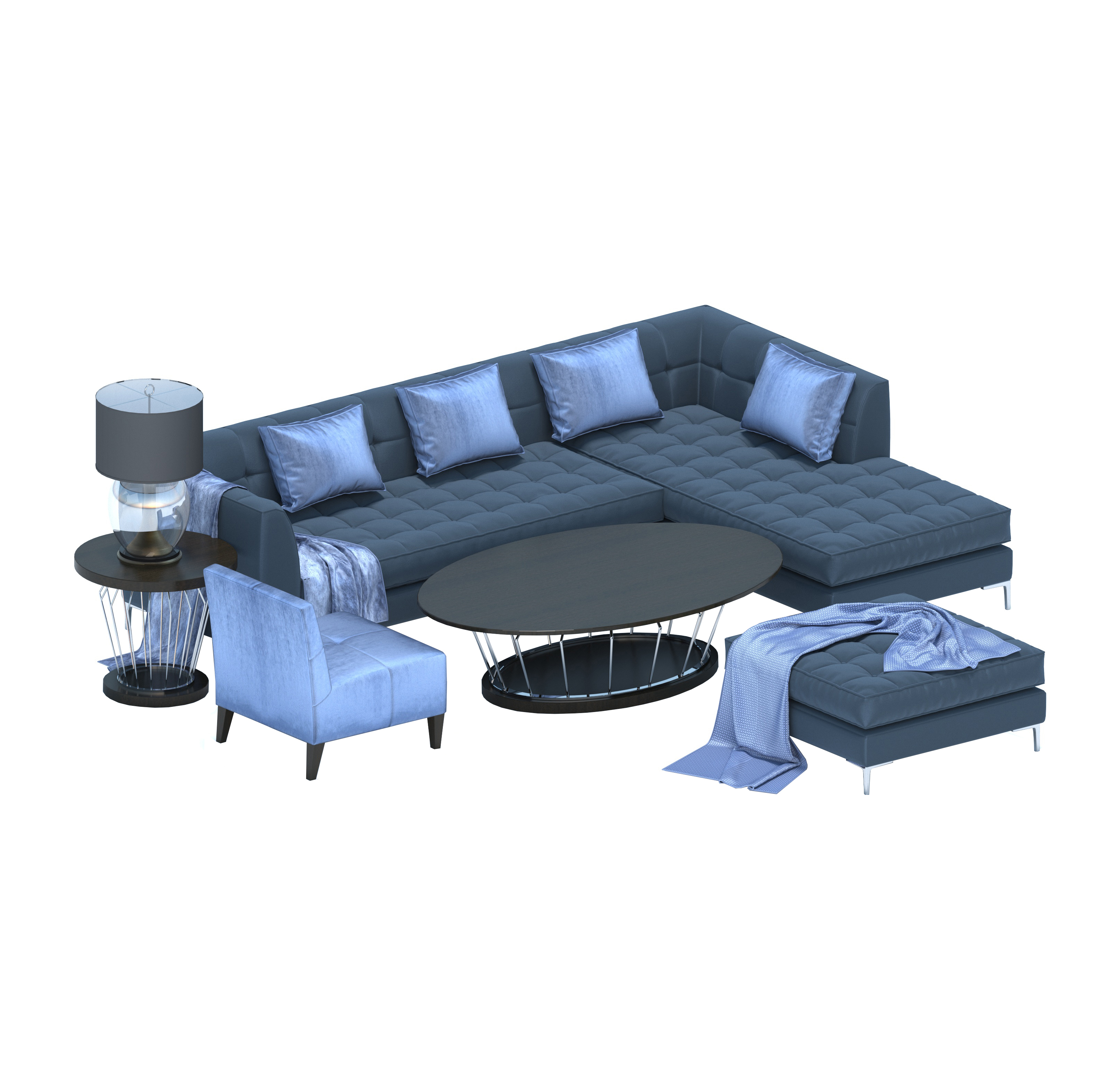

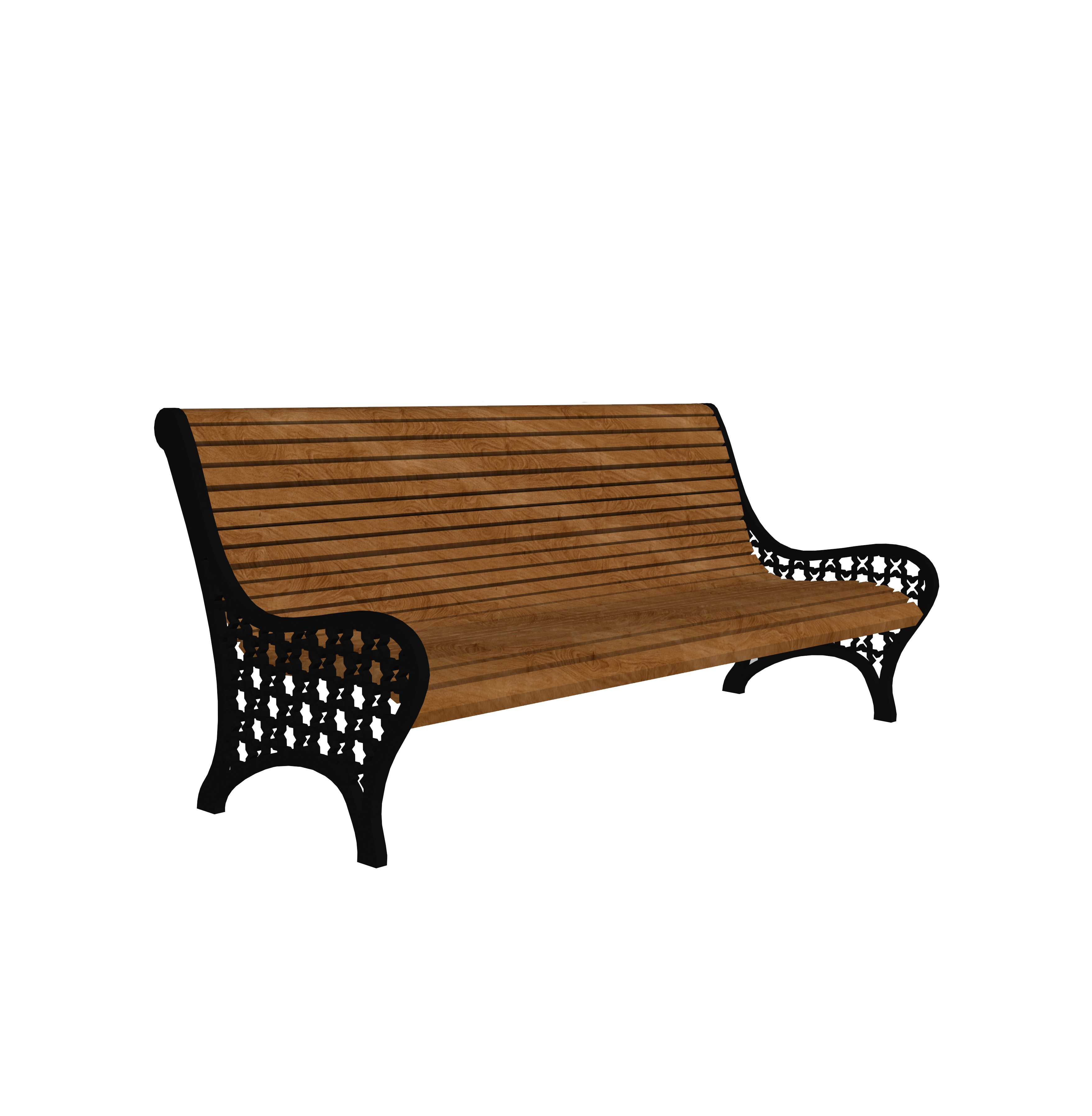

Причем как-то странно, видно что скамейка и люк не дотягивают по моделингу до дивана.
А диван вроде более менее сделан.

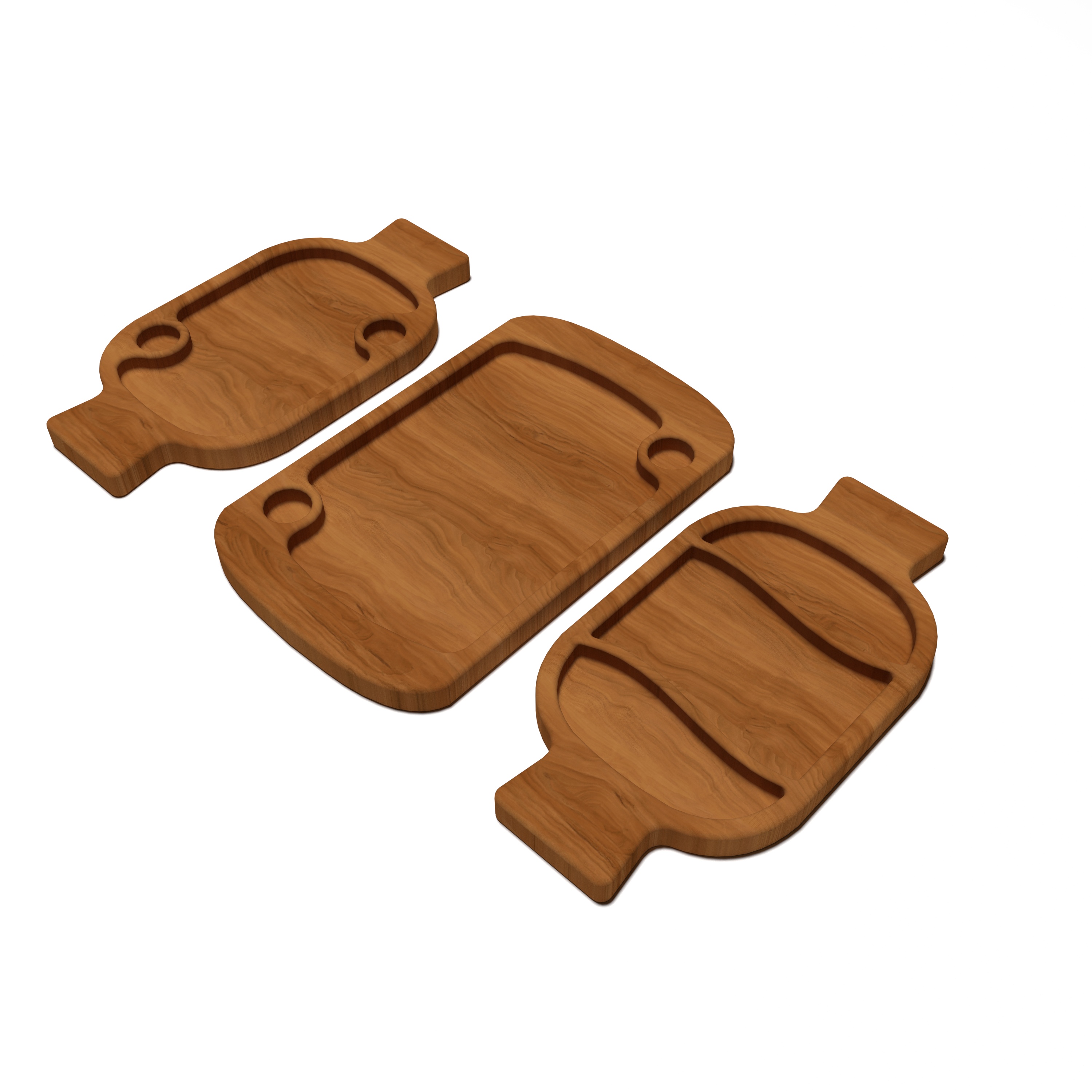

Ну и актуальность, я не уверен что такие доски для нарезки будут актуальны. Там кстати есть вопросы к глубине прорези. Или это для подачи еды? Тогда где еда?))
Дизайн дивана ну более менее, стол и столик, лампа. то же вопрос актуальности.

Обратите внимание на сетку, она должна быть из правильных 4-х гранных полигонов. Модель строилась или это просто вычетание булевых операций? Я бы подумал, как усложнить сам материал, чтобы рендерился интереснее. Для рендера превью лучше использовать в отражениях какое нибудь окружение. Рендеры с одним источником света или с освещенностью только от неба смотрятся всегда неинтересно(словно над картинкой не работали). Нужно поработать с превью.. 2 источника света например. Теплый  направленный и холодный небесный.
Усложните себе задачу. Создайте коллекцию. Например не просто люк, а коллекция люков и/или лючков.
Не просто дощечка, а например набор подстаканников, подложек, дощечек, вероятно пару тройку кухонных приборов из этой тематики. Сделайте set.
Модель, которую покупают на ПРО должна быть полезной, востребованной на рынке.
Ну например Иногда бывает нужно найти сеты готовых стеллажей с Краской, обоями, плиткой, паркетом и не хочется , чтобы это была мегатонная ПРО, которая вешает всю сцену своей сложностью.. Бывает для подачи материала достаточно Low-Middle Poly. Текстуры тащат. Хорошо оттекстурированная модель может противостоять супер тяжелой геометрии.. Минимум геометрии, максимум текстуринга.. И я бы посоветовал наверное попробовать себя в запекании текстур. Научитесь моделить как для For Game.
