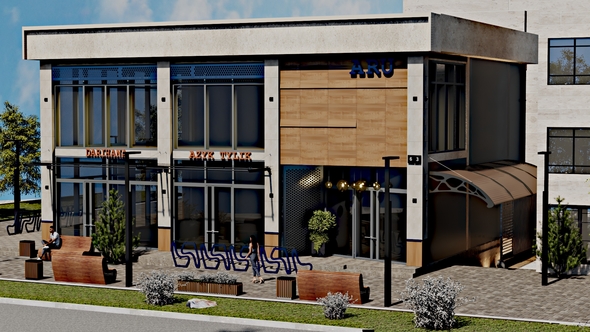

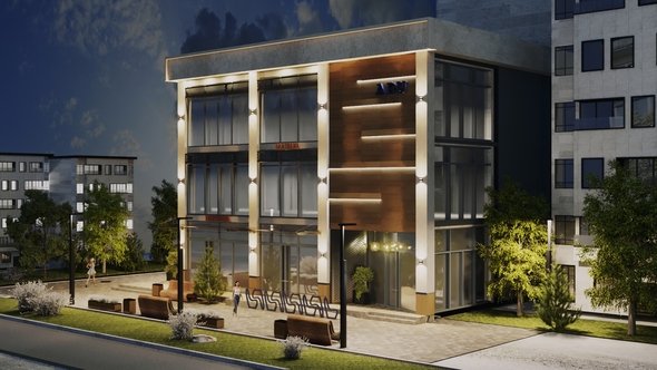

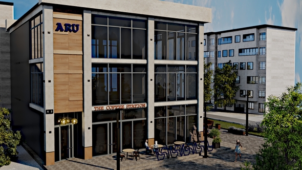

Мой первый архитектурный рендер и третий вообще. Новичок вообще я. Что очень не так в этом рендере?
На сайте c 25.04.2020
Сообщений: 11
Казахстан, Алматы и Нур-Султан
Всем привет!
Я несколько месяцев, как в 3D max. И вот выпал на мою удачу бриф на разработку нового здания. Сделала, как смогла, в основном методом проб и ошибок.
Пож., если у вас есть возможность и желание просмотреть рендеры и сказать, что там совсем не так, грубые ошибки и небольшие улучшения. Особенно засада - вечерний ренедер.
Время отправлять на печать баннера 6х3, а я переживаю, что на весь город будет висеть "не очень", я все-таки хочу туда свое лого поставить.
p.s. Post у всех рендеров разный - я экспериментировала. Здесь не судите строго, но очень жду все ваши мысли по улучшению моей работы.

Здесь 2 этажа, так требовал заказчик - показать только 2, но со спуском на цокольный этаж.
Сообщений: 3251
С такой высоты здания не показывают, нужно с высоты уровня глаз. перебор с фильтрами в фотошопе. фоновое небо не вписывается и вставлено с искажениями и здания не закрывают все дырки. свет настроен не очень, дневные картинки выцвевшие, ночные имеют пересветы от ламп. простые материалы, на деревьях транслюсенции не хватает.

слишком четкие и черные тени, видно что внутри пусто, надо или что то поставить или увеличить отражений на фасаде, чтоб не так явно. В чем рендерили ? для первого раза неплохо, больше практики

Второй кадр норм, остальные "пережжённые" какие-то, глаза болят. Может это только у меня на мониторе

спасибо! пару уточнений для себя. "перебор с фильтрами в фотошопе" - я не пост обрабатывала рендер в фотошопе. может, это со светом что-то не то? вы пишите, что свет настроен не очень. я вижу, что не очень. а что не так?
"дневные картинки выцветшие". по мне так они вообще термоядерные. ниже есть замечание другого виза про это же. но я не понимаю, почему это. что это-saturation завышен?
Спасибо! Четкие и черные тени можно исправить, уменьшив контрастность?
"увеличить отражение на фасаде" - good idea, тем более, что с заказчиком решили устанавливать тонированное стекло, чтобы бардака торгового не было видно с улицы. но я не смогла тонировку сделать.
рендерила в короне.
Имеется ввиду что белый цвет слишком темный. Можно покрутить уровни в ФШ.
Или попробуйте настроить освещение так, чтобы было близко к реалистичному.
Т.к. вы работаете в короне, поставьте в настройках поста экспозицию на -4 примерно, интенсивность солнца делайте на 1, проверьте, есть ли у вас CoronaSky в Scene Environment и проверьте его интенсивность.

Dream Houss
Я так и не понял был фотошоп или нет) , заметны ореолы вокруг объектов, такое добавляют фильтры clarity, texture, и резкость с большим радиусом, может вы какие то артистичные фильтры использовали. Может вы во фреймбуфере что то крутили. такое нужно очень аккуратно делать потому что обычно портит картинку.Свет в целом не верно настроен, на солнечных сторонах фасады довольно серые, а тени как писали выше слишком контрастные, возможно это из-за пост обработки(фильмик хайлайт?). В короне свет очень просто настраивается. Солнце+скай, экспозиция для экстерьеров 0, для интерьеров -4. Дальше можно чутка докрутить по вкусу в зависимости от положения солнца. Тон мапинг лучше настраивать в конце, когда уже будет выбраны настройки положения солнца, созданы шейдеры, поставлены все источники света. обычно не много приходится подкрутить, контраст, хайлайткомперс если есть сильные пересветы, но дикие значения лучше не ставить, если приходится что то сильно крутить то это значит что-то настроено не верно(сильно яркий свет или сильно яркий шейдер-белого цвета в материалах не должно быть, белый цвет не больше 240). Есть не плохие луты с низу 3-5 armland что то такое - добавляют реализма
А можно сохранить 32битную картинку и тонмапинг сделать в фотошопе, только нужно хайлайт комперес и фильмик хайлайт выключить они создают потери в цвете. 32бит нужно для arionfx чтобы добавить блики от солнца и тд. далее переводим в 16бит и настраиваем цветокор в камера рав.

как будто что-то с гаммой картинок не то или GI отключен

Почему то картинки режут глаз, что то не то со светом, небо странное и до земли доходит на задних планах, так не бывает, ракурс странный, надо с уровня человеческого роста снимать, вообще, без обид, но по мне работа на баннер не годится. Лучше доработать, посмотрите уроки по настройке света на экстерьерной визуализации, по тому , как задний фон настроить нормально, благо на ютубе все есть бесплатно, без смс и регистрации)
