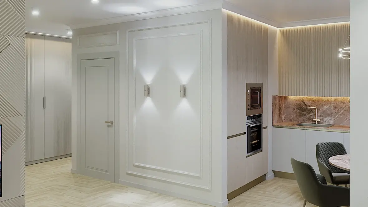

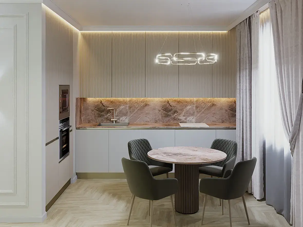

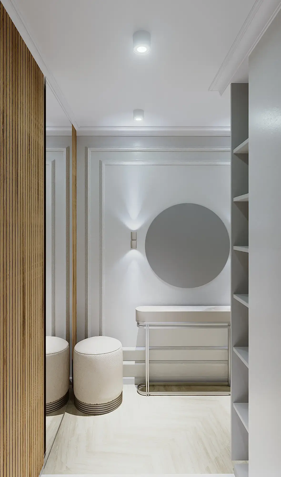

мои работы, хочу послушать мастеров))

С паркетом что то не то, а так миленько.

У вас множество проблем, над чем нужно поработать:
1. Паркет. Ощущение, будто он сделан текстурой, без карт нормалей и тп
Как по мне, лучше делать пол через FloorGenerator и поработать с материалом
Паркет отдаёт зеленцой, что его очень дешевит!
2. Работа с материалами в целом. Текстура штор не очень, текстура на рейках тайлится, очень бросается в глаза
Посмотрите уроки по UVW Map, поймёте что нужно делать. А для реек рекомендую использовать UVW Randomizer, чтобы разнообразить рейки
3. Работа со светом. Лучше оставлять общий свет (из окна) и только в прихожей оставить искусственный. Подсветки как по мне должны быть нюансными, просто как украшение для вашей картинки. Но это вкусовщина, кому как. Посмотрите уроки у Render.Camp на ютубе. Там много записанных трансляций для начинающий и они очень хорошо рассказывают как работать со светом, светотенью, контрастом, да и в целом как сделать картинку вкуснее
Для начинающего, у вас не плохо получается, но есть куда расти! Успехов вам!

Узлы примыкания потолка к мебели не проработаны
Сообщений: 4461
На боковых ракурсах видно, что у духовки вместо внутренностей налеплена картинка.
Верхние шкафы на кухне не откроются из-за потолочного карниза.
И темновато притом, что за окном день.
На первой картинке справа щель между боковиной шкафа и цоколем.
