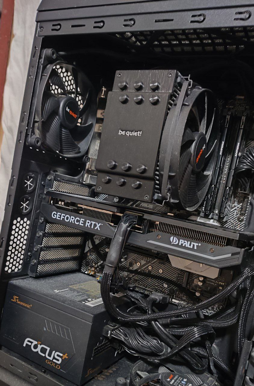

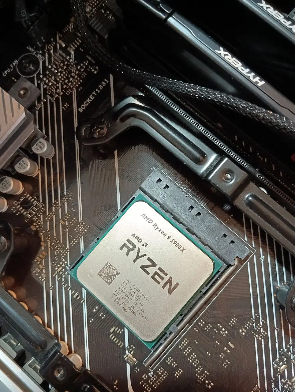

На сайте c 14.12.2014
Сообщений: 234
Цитата Roman_Zh:
Лучше возьмите 5900х, его можно на воздухе настроить и головника меньше и мат плату не надо навороченную.
На воздухе работал стабильно 2 года. Одно из самых лучших соотношений произвольности + цена. Важно набирать ОЗУ именно 2 плашками по 32Gb, тогда будет шустро работать система
