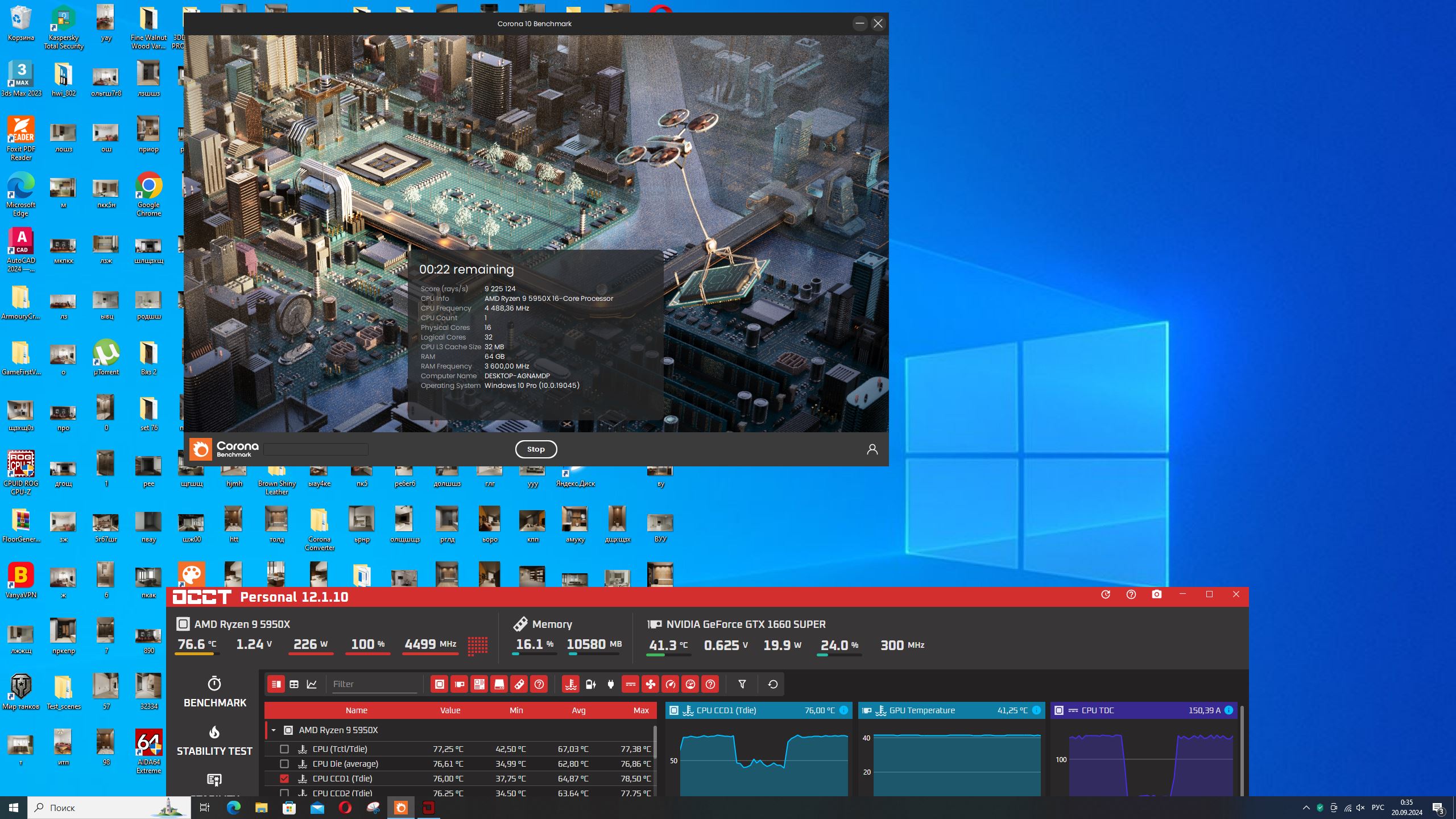

обычные слова кто не использует 5950 на всю мощность .
у него потребление порядка 220ватт в нагрузге

50 градусов , ха ха ха
в простое?
нашел старый скин . это с водянкой арктик 360

нашел старый скин
У меня аж глаза заболели от названий файлов))))))
Уникальные зато ) нигде не повторяются )
