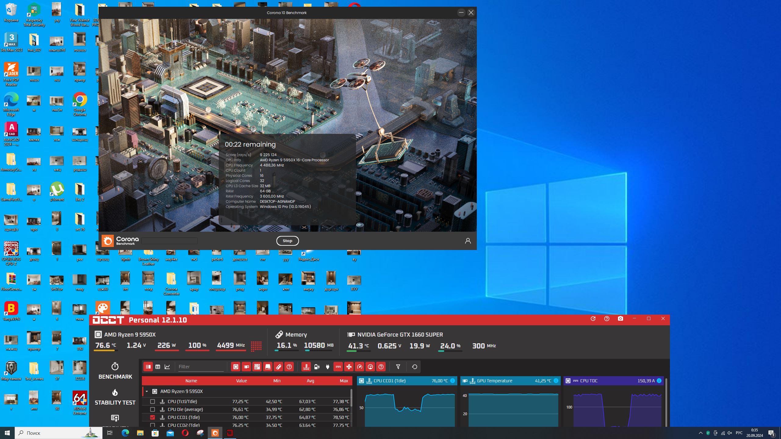

На сайте c 19.04.2019
Сообщений: 815
50 градусов , ха ха ха
в простое?
нашел старый скин . это с водянкой арктик 360
На сайте c 29.05.2015
Сообщений: 1562
Цитата shafxat:
нашел старый скин
У меня аж глаза заболели от названий файлов))))))
На сайте c 11.07.2009
Сообщений: 2565
Цитата Nick_pan:
Цитата shafxat:
нашел старый скин
Уникальные зато ) нигде не повторяются )
