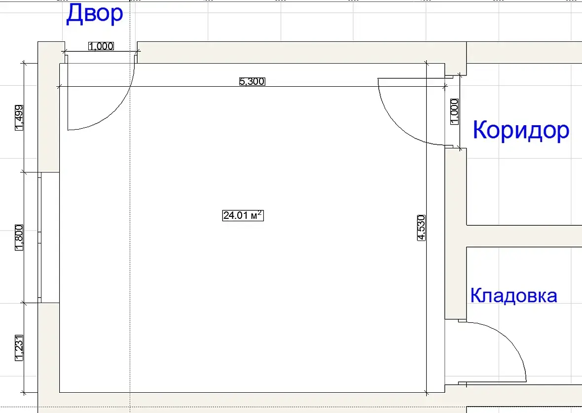

есть помещение кухни 24 кв. метров, вот интересно будет и ваше мнение , как расположить мебель, не слишком ли много дверей в этом маленьком помещении , должна быть мебель, стoл со стульями , ещё хотят маленький уголок , не многовато ли при маленьком количестве стен .
Но к сожалению изменить местоположение  дверей невозможно

Sergo Green, почему невозможно? Какие аргументы?

Ладно , помещение не маленькое для кухни , написал не то .... хотел сказать что почти все стены заняты дверями , маленькое количество СТЕН ..и практически для мебели есть одна стена и то невозможно полностью использoвать ...

Недостаточно информации. Ты бы лучше написал, куда каждая дверь ведёт. И сколько человек живет?

               Непонятно какая дверь в какое помещение ведет, какая мебель и оборудование для кухни необходимо. Стол на 4 человек или на 8?  "Хотят маленький уголок" , уголок свободный вижу только один. "Мало стен" может рассмотреть наличие барной стойки ,острова.

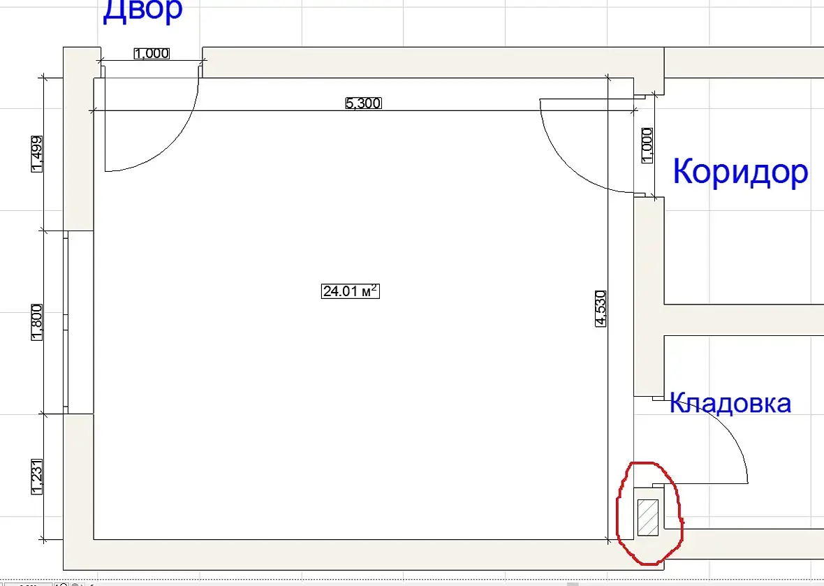

Вообще где тех короб?

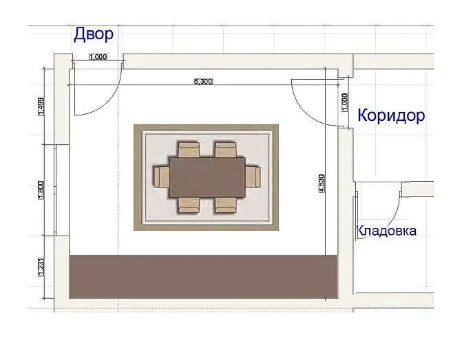

Из плана: Между коридором и кладовой сделать маленькую раб зону и вынести остров в центр. Он и будет столом с другой стороны.
По стене с окном пустить зону отдыха. Но не факт, что получится, тк неизвестно где тех короб.

И главный вопрос. Где стояки воды и канализации? Если плита газовая где подвод газа?

Как вариант дверь в кладовку, можно было бы вынести в коридор, а этот проем заложить. Тогда можно можно красиво вдоль стены кухню поставить. Как входишь, чтобы на тебя хороший фасад смотрел, а стол поставить в середину. А если обедаете в комнате - тогда островок (это будет ещё лучше). Тогда проход в коридор со двора будет по прямой.

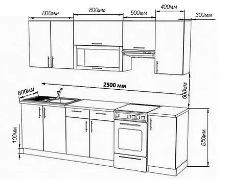

Даже если брать минимум кухонного гарнитура в 2500мм плюс холодильник 600мм по размерам неплохо. Но с расположением беда, даже если закручивать кухню к окну как вариант

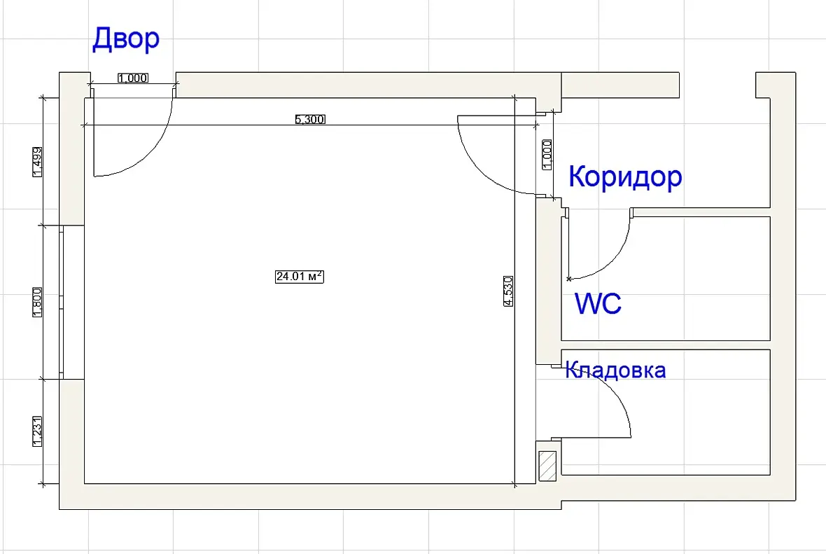

Спасибо за усилия, но я по ошибке скинул старый вариант , вот новый , дверь к сожелению невозможно поменять ..
