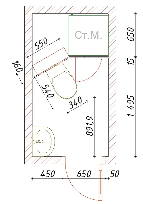

Всем привет. Подскажите, можно ли поставить унитаз таким образом, не будет ли тесно для прохода к стиральной машине?

сидеть точно будет тесно
Сообщений: 3987
будет. при этом при взлете/посадке на унитаз человек будет биться коленями и головой о стену.
надо сантиметров 50-55 чтобы было минимум

А, понял да это получиться как в авто на заднем сидении..Ну не во всех конечно..Могут коленки упираться)) А, как бельё в стиралку доставлять? Туда и обратно?
На сайте c 31.10.2008
Сообщений: 4093
мало 55, надо не меньше 70. тучный высокий человек и при 70 будет сталкиваться с трудностями

Cheraz ниче ты не понял, проблема будет именно при вставании))

Да согласен..Нужно будет развить определённые навыки..При вставании упираться обеими руками в противоположную стену)) Ну, вот угловой вариант,скинули думаю подходит.И хозяйка с тазиком белья протиснется))

Цитата sagava:
Стиралка интересно, дверка сможет открыться и чтоб белье вытащить,
Но решение интересное

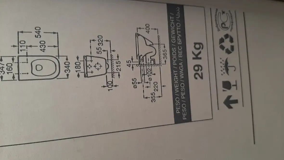

Щас позырю с размерами инсталляции.
Нужно посмотреть размеры унитаза. И унитаз выдвинуть поближе к входу.
Короче... Нужно предметно разбираться.

Скинул размеры выше

Мой рост 188. Видимо буду ударяться)

тут надо дверку мерить. она толстая бывает, может так не открыться

стиралка простоит до первого отжима.

По нормам кабинка туалетная минимум 120, у вас почти, но по факту этого расстояния мало для комфортного использования сантехники. Под 45 правильное решение. А дверку у ст/м можно и не на 90 открывать, тут уж выбираешь меньшее зло
На сайте c 12.09.2021
Сообщений: 194
Машину с вертикальной загрузкой надо.
Ну,начнем с того,что сидя на унитазе...в принципе,никто не должен в это время пользоваться стиралкой))) Но 35 см это оч мало...Я бы послал такое решение нафик. Реально,лучше устроить крепкую станину и поставить машину над унитазом.
