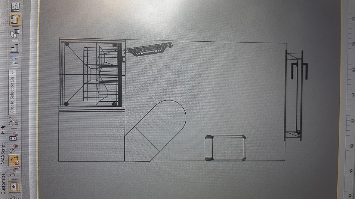

Всем привет. Подскажите, можно ли поставить унитаз таким образом, не будет ли тесно для прохода к стиральной машине?

сидеть точно будет тесно

будет. при этом при взлете/посадке на унитаз человек будет биться коленями и головой о стену.
надо сантиметров 50-55 чтобы было минимум

А, понял да это получиться как в авто на заднем сидении..Ну не во всех конечно..Могут коленки упираться)) А, как бельё в стиралку доставлять? Туда и обратно?
мало 55, надо не меньше 70. тучный высокий человек и при 70 будет сталкиваться с трудностями

Cheraz ниче ты не понял, проблема будет именно при вставании))

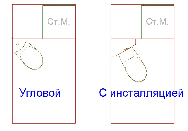

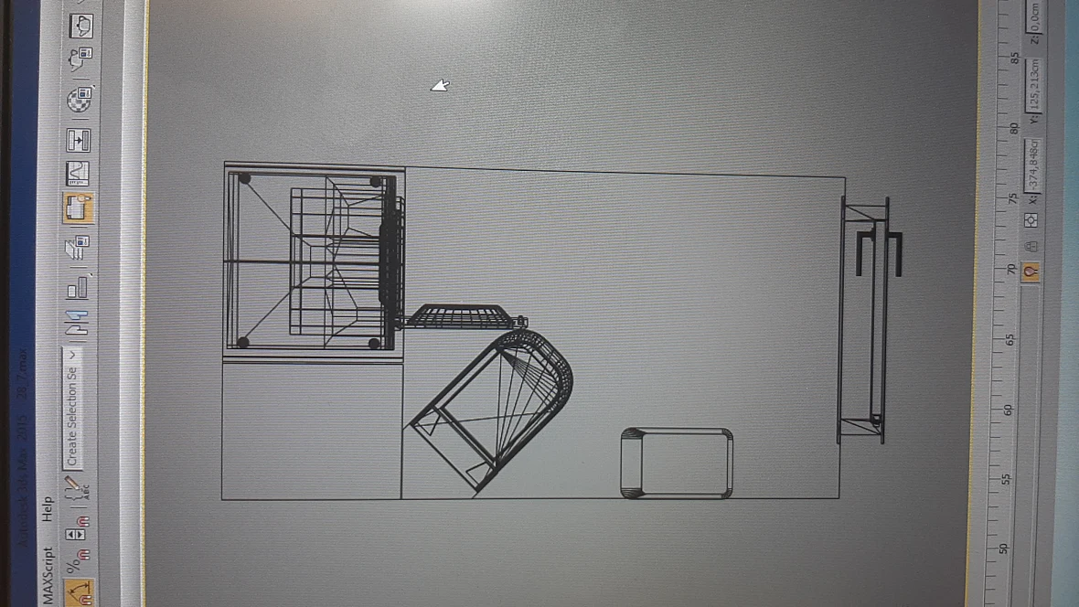

Да согласен..Нужно будет развить определённые навыки..При вставании упираться обеими руками в противоположную стену)) Ну, вот угловой вариант,скинули думаю подходит.И хозяйка с тазиком белья протиснется))

Цитата sagava:
Стиралка интересно, дверка сможет открыться и чтоб белье вытащить,
Но решение интересное

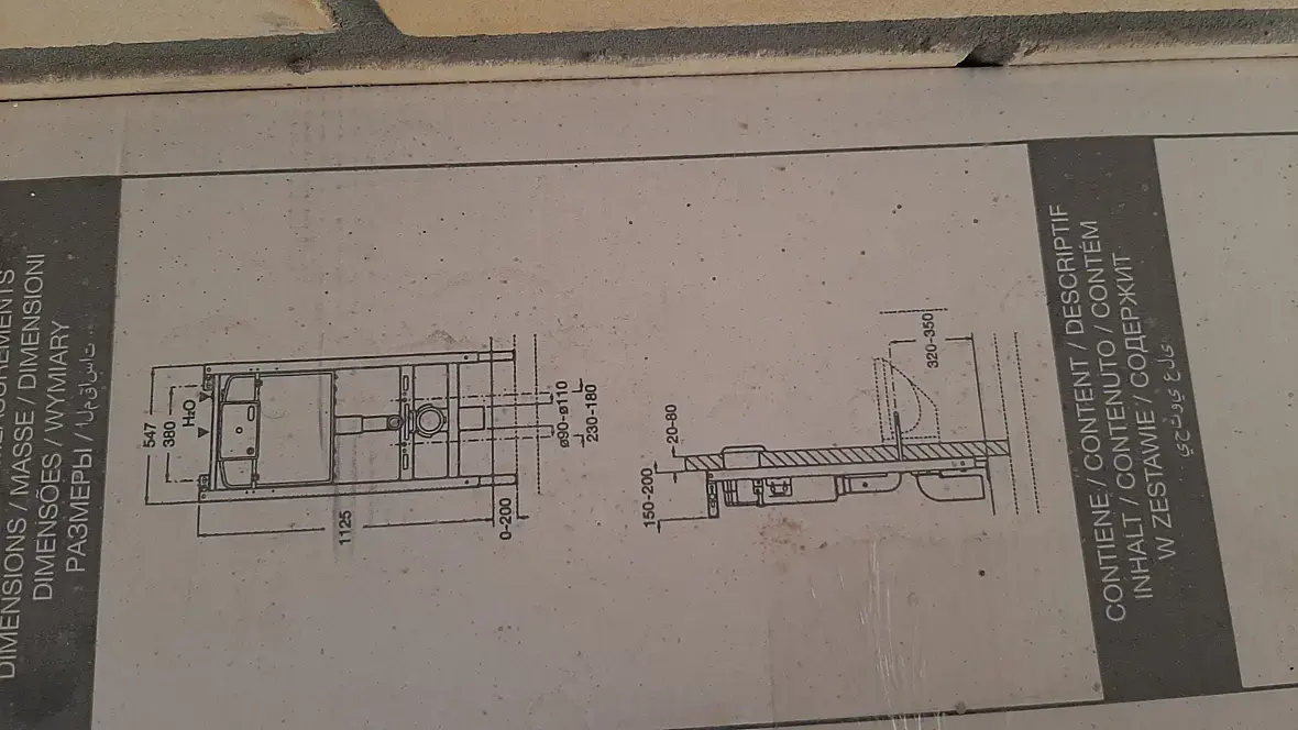

Щас позырю с размерами инсталляции.
Нужно посмотреть размеры унитаза. И унитаз выдвинуть поближе к входу.
Короче... Нужно предметно разбираться.

Скинул размеры выше

По нормам кабинка туалетная минимум 120, у вас почти, но по факту этого расстояния мало для комфортного использования сантехники. Под 45 правильное решение. А дверку у ст/м можно и не на 90 открывать, тут уж выбираешь меньшее зло

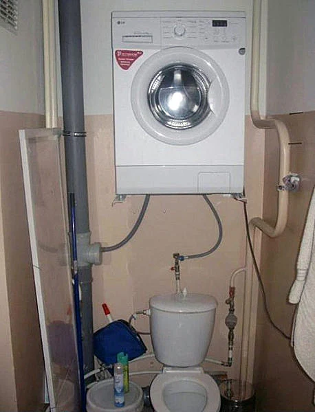

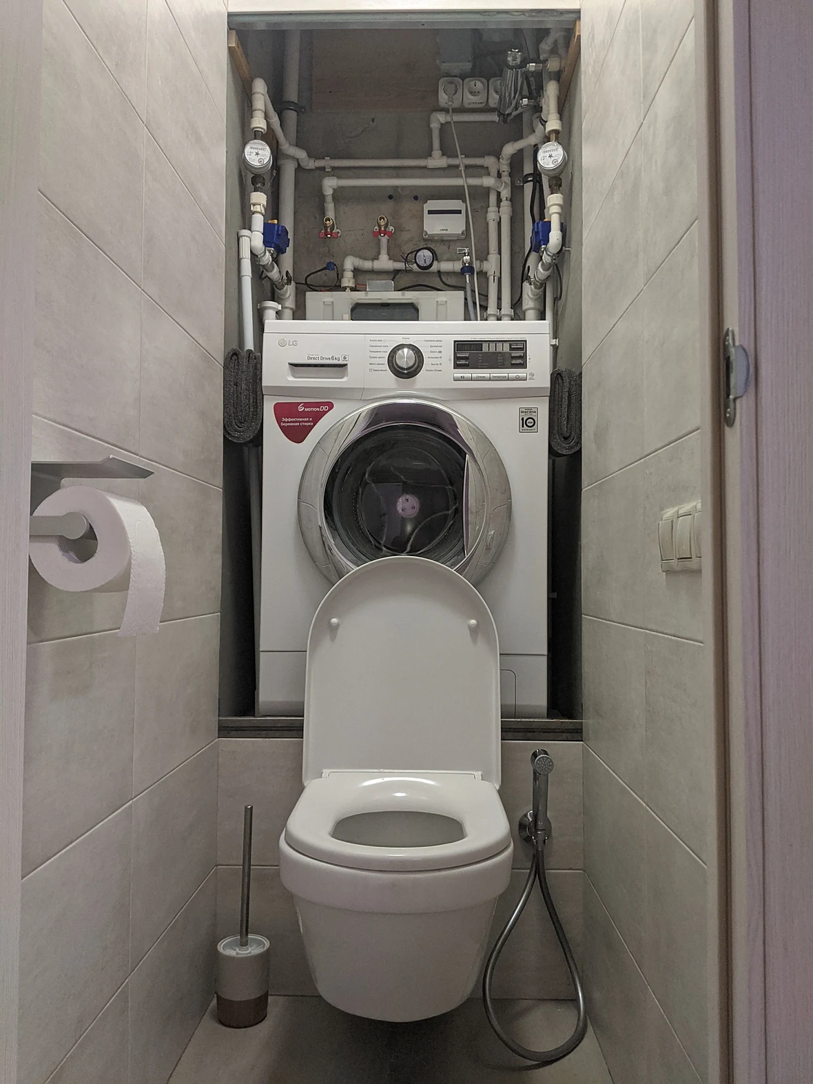

Машину с вертикальной загрузкой надо.
Ну,начнем с того,что сидя на унитазе...в принципе,никто не должен в это время пользоваться стиралкой))) Но 35 см это оч мало...Я бы послал такое решение нафик. Реально,лучше устроить крепкую станину и поставить машину над унитазом.
