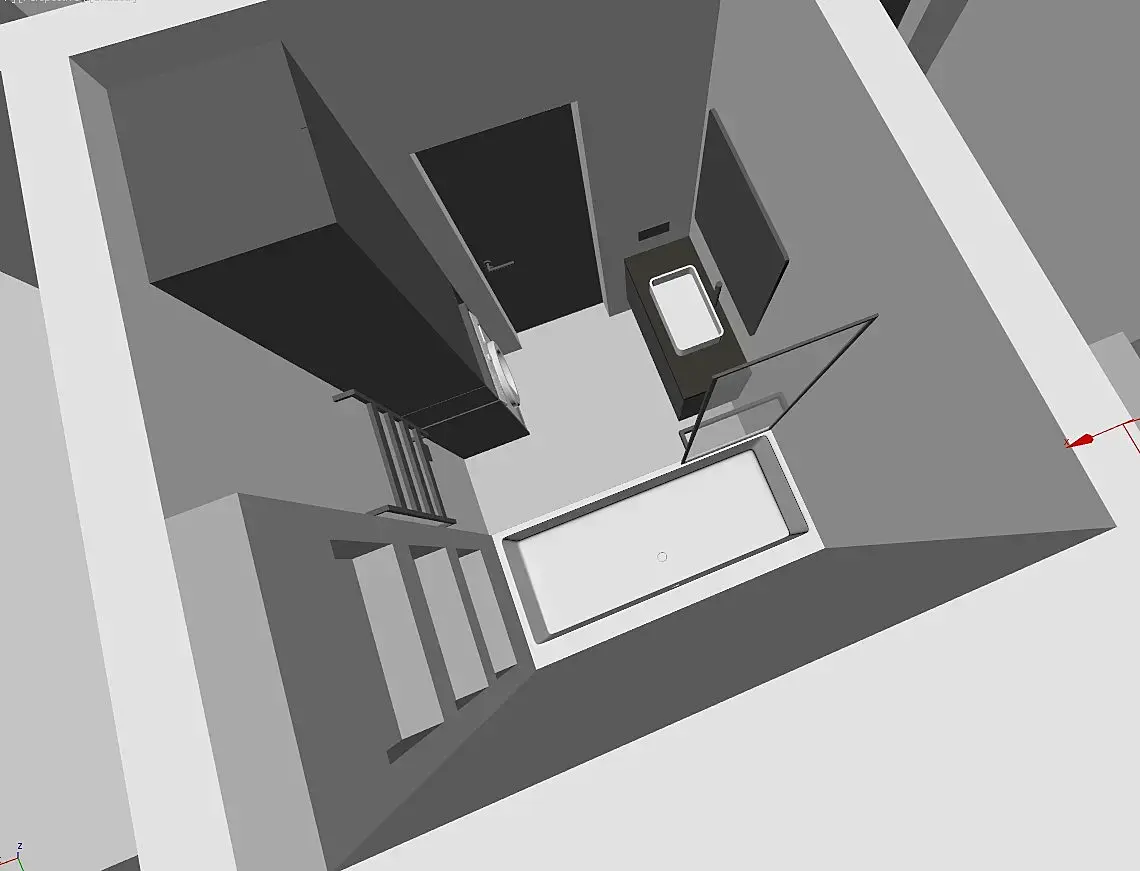

Можно ли поставить унитаз поперек?

Если очень хочется то можно, даже если это противоречит здравому смыслу.

Или, как вариант, подвинуть проем в ванную, чтобы стиралка влезла около шкафа. Все равно лицом в шкаф входить неудобно, дверь неплохо бы сместить независимо от расположения машинки.

можно попробовать сломать ее и выложить из пеноблоков нишу под стиралку:
Та нафиг эти стены вообще!
Снести все перегородки, оставив только несущие - чем не модный Openspace?..
А унитаз шторкой завесить, для особо стеснительных, не имеющих опыта плотоходцев  smiley-rofl.gif

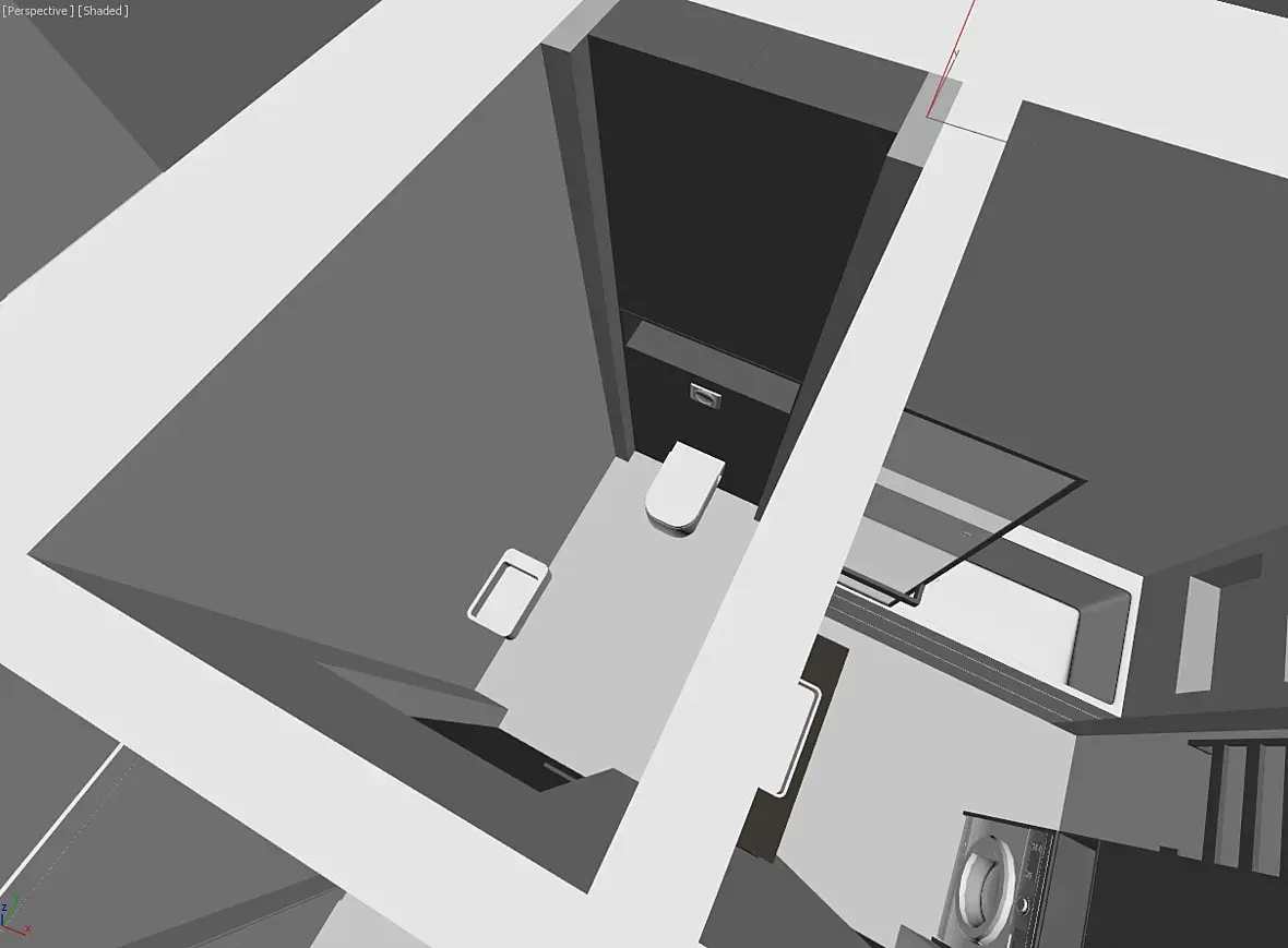

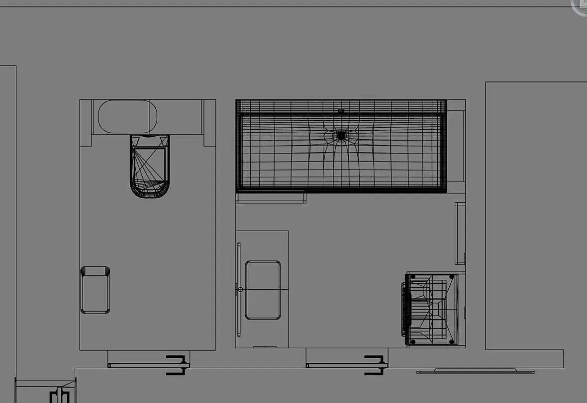

По эргономике расстояние от оси унитаза до стены должно быть не менее 400-450 мм. Судя по вашей картинке оно явно меньше (около 300, т.к ширина санузла 1150, как было написано в первом посте).  Будет сложно пользоваться унитазом.
Но есть и свои плюсы, можно подперев рукой подбородок, прислонить голову к стене ) и пусть весть мир подождет! )
Сообщений: 17132
Кооооо, почему не рассмотришь сделать душ в строительном исполнении вместо ванной? Он в длину короче и удобней в использовании. И там может появится место для стиралки. И вообще: обозначь на плане стояки с вентиляцией, нифига непонятно, что куда. В последнем варианте со стиралкой за унитазом куда и как сливная труба 100мм пойдёт? Там колено 45 градусов надо будет, потом второе скорее всего. Не, это не вариант вообще с такими поворотами канализацию от унитаза делать.
На площади 2*2 метра можно разместить душ, унитаз и стиралку. А у тебя вообще царский сортир.

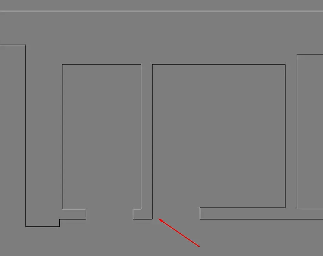

Простите, вчера не было времени заходить на сайт. Я психанул, забил на все болт, решил, что у меня много лишних денег и попросил строителей перенести дверной проем, хотя уже все выравнено..
много интересных решений, до которых я бы и не додумался.спасибоконечно можно было снести, но уже столько работы было сделано, я до последнего верил, что унитаз встанет поперек, но когда выравняли стены, оченьмного съело места....пришлось думать иначе

сейчас напрашивается туалет сузить, ибо излишне широк :))

зачем строители прибивают дверной проем к самой стене? это как то облегчает им задачу строительства или что?У нас в ванную дверной проем начинается сразу от стены...странное решение
Не надо так делать. Откосы внутри будут подрезаны криво, под дверь надо простенки делать сантиметров 10-15 хотя бы, а лучше побольше.
об куске стены в 60-80 мм должен долбить строителей дизайнер
конечно, облегчает, не надо наращивать лишний выступ для коробки и наличников.
