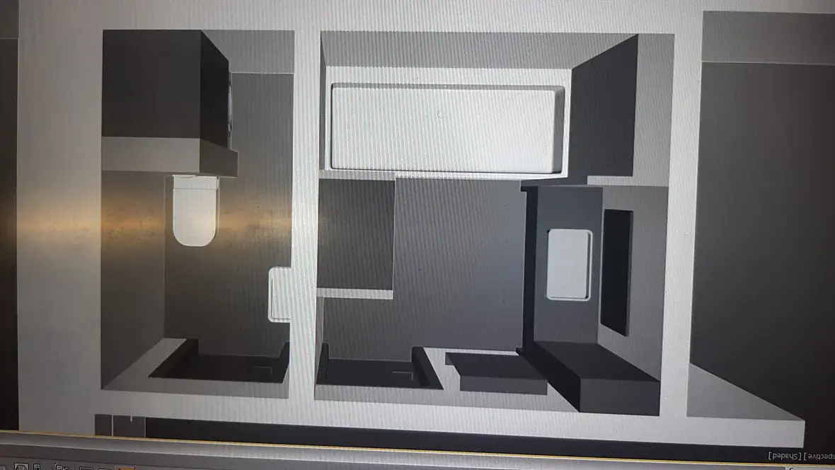

Вот что ещё надумали

Цитата 3D-generalissimo:
вес такой стиральной машины во время стирки (т.е. с мокрым бельем) составляет 80-100 кг. (и выше, в зависимости от мо И нужно учитывать возможности не столько крепления, сколько самой стены, которая легко даст сначала микротрещину в месте крепления кронштейна (иными словами, кирпич просто лопнет, про пеноблоки вообще речи быть не может), а затем приведет к более серьезным последствиям. Поэтому вешать стиралку на стену - это тотальная глупость.
Если Вам доводилось проходить мимо продовольственных магазинов, Вы, вероятно, могли видеть на стенах блоки конденсаторов холодильного оборудования (похожи на наружные блоки кондиционеров). Весят по 400 кг. висят себе,не падают.
На самом деле микротрещины что в кирпиче, что в бетоне возникают просто при бурении перфоратором. Больше скажу, с точки зрения норм т.н. "волосяные трещины" в подобных конструкциях не считаются чет-то из ряда вон выходящим. Анкер на срез 150 кг легко выдержит. Нужны жесткие L-образные кронштейны. сварные либо с раскосом для компенсации момента. Другое дело передача вибрации через металл на стену. Шум будет тот еще.  В принципе,отчасти можно решить виброкреплениями. Но это уже расчетные вещи.
Шикардос
Стиралка на втором уровне?
Константин, а стояки то где? Не за стиралкой случайно? Я про слив с ванны и раковины.
Шикардос
Мо.... прекращай)))) на первом)
За стиральной

Ассиметрия - это хорошо в доме. Даже ванная с такими стенами может смотреться интересно.
Но я бы поставил стиралку на пол, а сверху поставил шкафчики для утвари
На сайте c 04.01.2010
Сообщений: 2572
Тюмень
Так и сделаем. Только на стиральной поедполагаем бойлер.  А в ванной большой шкаф для утвари. Хотя и где бойлер полки войдут
Может быть проблематично? Трубу в стену засунем, проштрабим
Может. Но решаемо. Просто сразу учесть. Чтоб не пришлось потом короб делать или стиралку на подиум. Или вы в стене слив поведете?
А, все, вижу, дописали про стену.
стена то позволит? А то иногда там такие арматуры
Сообщений: 2572
Тюмень
Да, слив, я так понимаю это труба, будет в стене
Надеюсь))) узнаем , когда штрабить начнем)))

А с/у обязательно раздельным должен быть?..
Судя по плану, если объединить оба помещения в одно и оставить только одну входную дверь - легко решатся вопросы по размещению всего барахла (вместе с ванной и унитазом) вместе.
Мне кажется, это более гуманно по отношению к соседям, чем "штробить и сверлить" несущие стены с арматурой..
Так лучше не делать.
По эргономике расстояние от оси унитаза до стены должно быть не менее 400-450 мм. Судя по вашей картинке оно явно меньше (около 300, т.к ширина санузла 1150, как было написано в первом посте).  Будет сложно пользоваться унитазом. Если его сдвигать к центру помещения, то  проход к стиралке получится слишком узким.
фото экрана от Коооо, это сильно)
Может имеет смысл показать планировку всей квартиры? Вдруг там есть угол в коридоре( холле)  рядом с коммуникациями как раз под машинку, или вынести ее на кухню? или, хотя это "строго запрещено законом", но присоединена лоджия рядом с кухней, тогда ее туда
