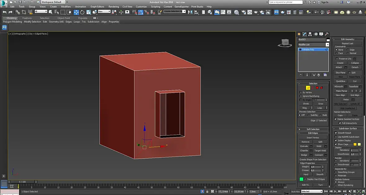

можно ли удалить это ребро ?
Сообщений: 6403
Цитата Yan_Z:
я вообще не вижу проблем в максе что либо удалить, жмешь дел и хоть ребро, хоть точку, хоть полигон, хоть весь объект....
 Действительно, какие могут быть проблемы. Можно и сцену удалить и заодно системных папок пару десятков.
Удалить можно всё, только какой результат будет, а ТС который кстати говоря может с сентября сюда и не заглядывал , нужен объект с сохранением всех пропорций, но без ребра.
 ЗЫ . И раз уж на то пошло то может точки всё таки не "дел(ем)" убирать а на пару клавиш выше
На сайте c 04.06.2015
Сообщений: 140
Днепр, Киев
удалится весь полигон. странный вопрос. вы даже не пробовали его удалить, прежде чем создавать тему?

окей, удалить можно, но только вместе с полигоном.
а если предположить что мы не видим ребро с права от выделенного и выше горизонтально от выделенного, теоретически "ремове" удалит только ребро без полигонов. (соседних ребер не видим - но утверждаем)

Разные 3D-пакеты по разному отображают подобную ситуацию. И скажем скетчап бы позволил удалить эту грань (визуально, физически там она бы осталась скорее всего, или скетчап бы переразбил полигон скрыто от пользователя)

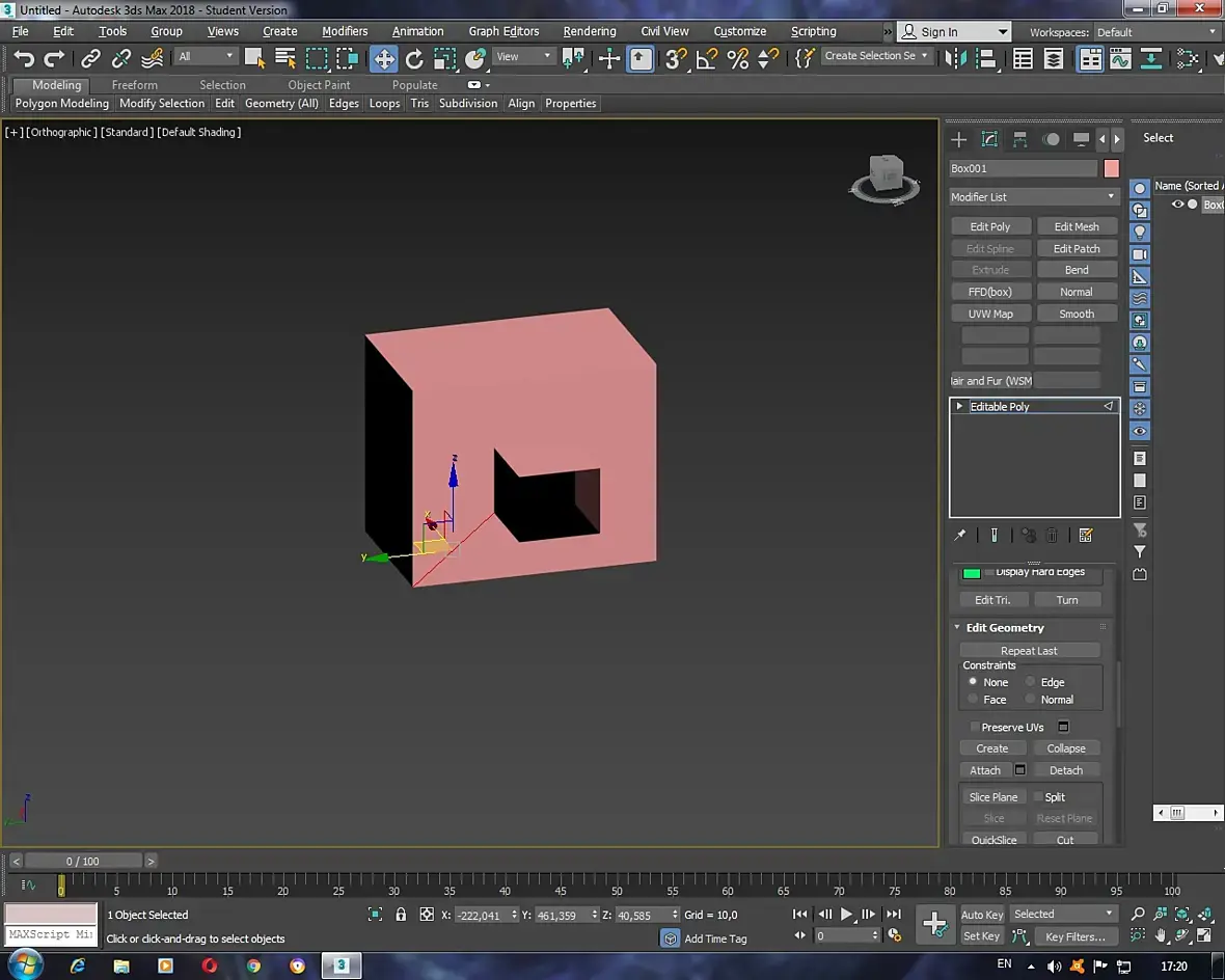

Попробую геометрически объяснить, что тут происходит и почему эта грань важна и ее нельзя просто удалить.
У вас есть 8 точек. 4 точки задают полигон (ABCD) и 4 точки задают отверстие (EFGH). Если вы зададите их таким образом, то макс не поймет, что вы от него хотите. Он увидит два компланарных полигона: ABCD и полигон(!) EFGH
Для того, что бы задать отверстие, нужна другая схема работы, где внутри объекта ABCD будет стоять некий маркер, что EFGH - это отверстие. Но макс работает не так.
Вместо этого полигон задается теми же восемью точками, но в 9 шагов, если можно так выразиться -  AEFGHEABCD. У такого полигона будет обязательная грань AE, убрать которую невозможно - полигон развалится.

Такое ребро, которое соединяет отверствие в полигоне (о котором спросил автор темы) Вы не удалите...Так что не умничайте

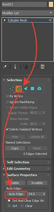

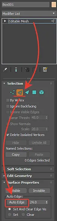

Кому там ребра удалить? Если нельзя удалить то можно скрыть.
В Editable Mesh есть на это такая функция.
Предварительно нужно выбрать все или определенные ребра.
Вот только зачем?

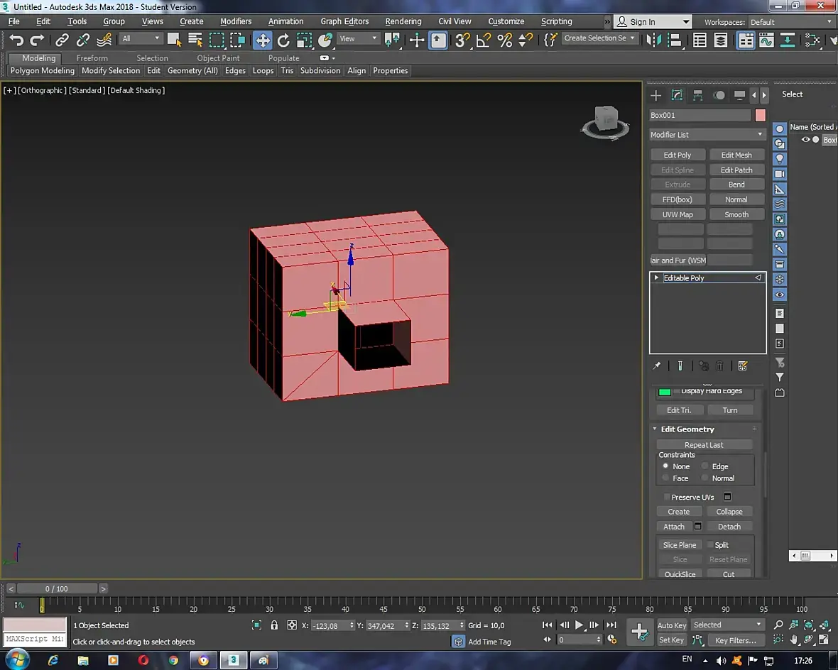

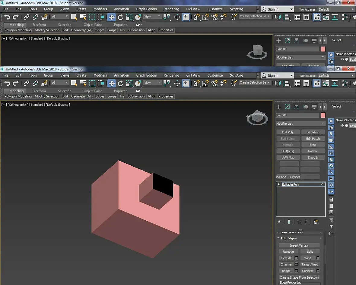

по условиям дан куб с неопределенным количеством граней(не выделены)
выделенную - удалить.

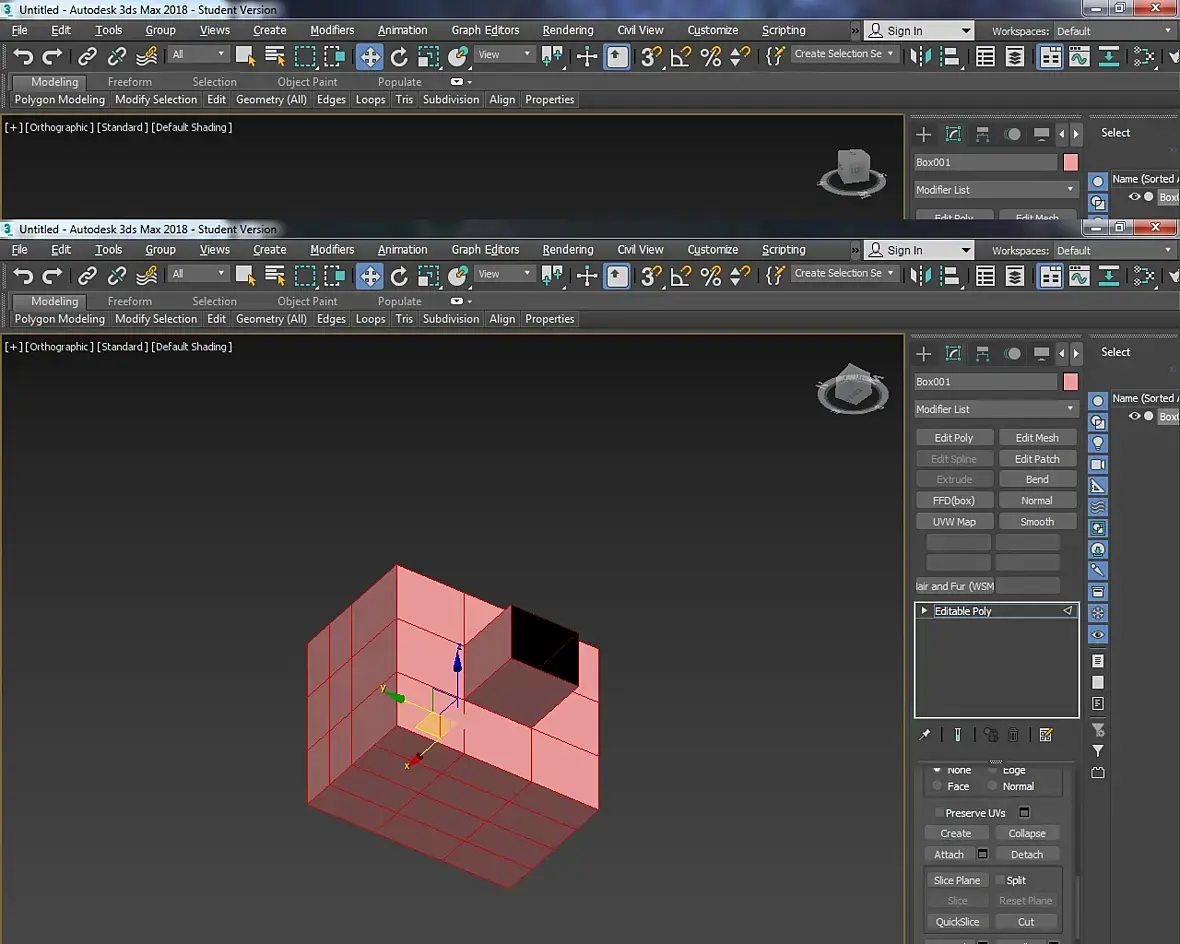

создал куб:
выделить все, выглядит так:
выделяю косую грань и нажимаю "ремове"
все полигоны на месте.
даже если бы не было боковых граней, держащих плоскостя, их можно всегда нарезать(эдит геометрию-сат).

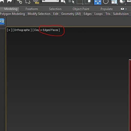

Yan_Z, в случае ТС у объекта на лицевой стороне был один полигон с окном. У вас же их девять.
Подсвечивайте рёбра не выделением их, а режимом edged faces (клавиша F4).
На сайте c 09.11.2018
Сообщений: 19
Днепродым
Вопрос: вот и я о том, как вы видите что там один полигон, а не 9 или 544?
и я дописал выше, что пару граней можно всегда допилить, чтоб удалить ненужную, куб это просто пример
