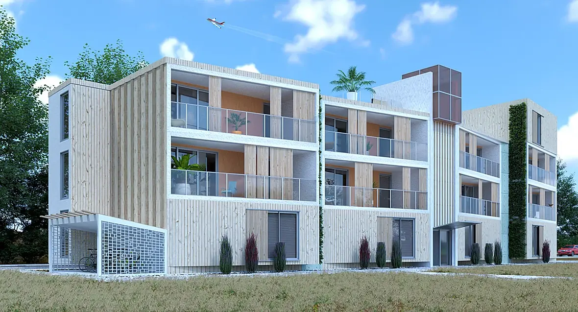

Можно немного критики? Виз, диз.

Заранее всем спасибо.

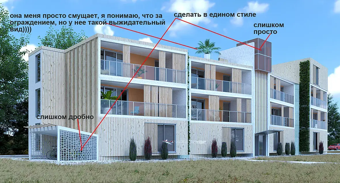

Самолёт цепляет внимание, лучше убрать.Картинка в общем слишком синяя, надо сместить в жёлтые тона.
Материал рядом с красным стеклянным кубом слишком мыльный.
Часть вертикальных кустов срезаны.
Слишком большое растение на ближайшем балконе 2 этажа.
Непонятная идея с балками над велосипедным навесом.

Пострижены кустарники) Не понял про балконы, где парковка для великов нету балконов, это выступ дома такой. Растение да велико, спасибо. Ага текстура тянется... поправлю.
На сайте c 28.01.2011
Сообщений: 27
Балками, а не балконами. Там просто выпирают доски, смотрится странновато. Стоит либо накинуть на них какой-нибудь пластик (например, такого же цвета, как куб на крыше) и сделать полноценный козырёк, либо вовсе убрать.
Кстати, машинку лучше тоже перекрасить в более нейтральный цвет.
На сайте c 19.01.2007
Сообщений: 1020

-в целом добавить картинке воздуха снизу, сверху, с боков, слишком зажата
-пристройка с великами вообще не отсюда (у меня такие помойки рядом с домом, либо похоже на остановку, ну что-то не то)
-сделать небо более реалистичным
-все-таки осветить фасад спереди солнцем, тени дадут пластичность фасаду (светит, но невнятно)
-эти доски вертикальные на балконах двигаются? скоро будут заедать

Грустное здание.
Сообщений: 1661
Освещение сделать классическим (посмотри архитектурную подачу) Сейчас все плоско из-за отсутствия контраста и теней.
Композицию поменяй: добавь неба, убери всю мишуру (самолет, растения гигантские на балконе и на крыше, машину). Слишком всё фотошоперское.
Поменяй цвета, сейчас всё - невнятная каша.
Сделай в фотошопе автоцвет, чтобы убрать синеву
Небо плоско смотрится, растяни его по горизонтали, чтобы на горизонте облака были сплющены и размыты (с белым дымком смока) и более четкие облака на переднем плане и сверху небо понасыщеннее и контрастнее. Это добавит чувство пространства.
Поработай над  материалами.
Ну и да, не обижайся, сам просил критики.

Покажи рендер без поста, такое ощущение что ты выжег тени, их просто нет. Объема совсем нет. Пробуй свет солнца дополнительно накладывать в посте.
