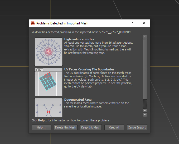

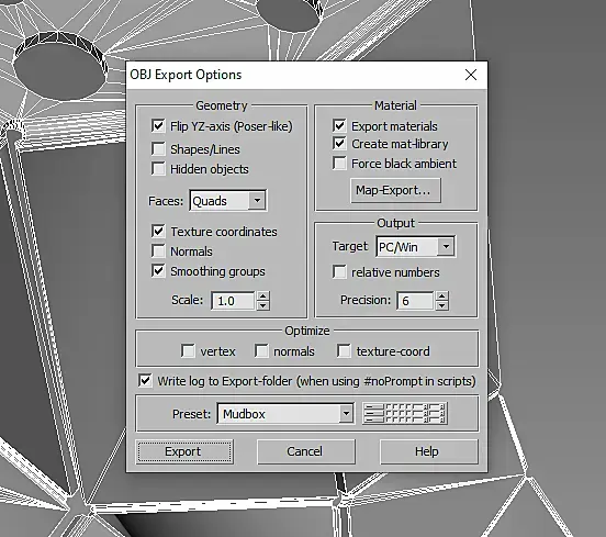

С Макса  экспортирую объект в Мудбок (скрин настроек)  с  целью  его  там подкрасить.  При импорте мудбокс выдает следующие ошибки импорта(см .рис). Как правильно произвести экспорт в мудбокс?

Так тут не в экспорте дело. Ему сама модель не нравится: "звёздочки" из 16 ребер, развертка, выходящая за пределы текстурного квадрата, вершины, лежащие на одной линии, так, что полигон получается нулевой величины. Это всё нужно как-то устранить.
Судя по всему, главное, это развертку в юдим поместить без пересечений границ.

Буду пробовать эксперименты  c UV разверткой,  возможно  упрощу объект.
