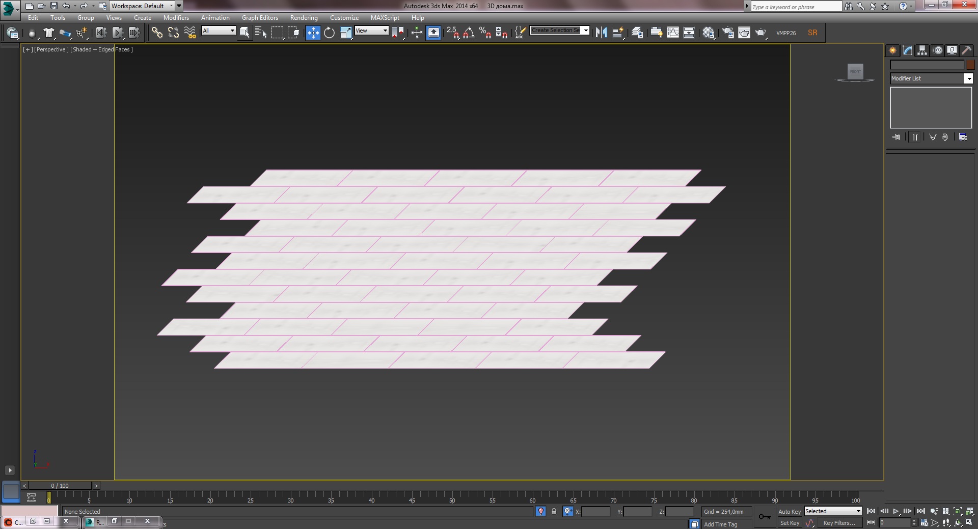

У меня есть такая стена, представляющая из себя отдельные блоки. Планирую сделать текстуру под ламинат, соответственно на каждой плашке текстура должна быть разной.
Мои действия floorgenerator`ом сделал ламинат, затем применил текстуру с multitexture. Но мне надо чтобы каждая плашка была под углом. Затем я перевёл в edit poly и каждую сместил под угол, который мне нужен.
Но на рендере оказалось, что и текстура ушла в бок (ну логично в принцепи)
Тогда я попробовал всё аттачить, создав единый объект и к нему применить multitexture . У меня не получилось добиться эффекта, чтобы каждая плашка была разной текстуры.
Вот сижу и думаю, додуматься не могу, как сделать так чтобы каждая плашка была разная применив тот же multitexture, но чтобы была под прямым углом. К каждой плашке применять свой материал конечно не хотелось бы, так как не удобно будет менять при необходимости.

Вариантов несколько. Можно в мультитекстуре сделать размер текстуры больше плашки, тогда не будут видны края. Можно через multisub object+materialByElement. Можно все перевести в поли накинуть большую текстуру, а плашки анврапнуть.
- А фишка в том что текстура принимает наклон такой же, а мне надо чтобы она была под ровным углом, т.е. плашки под углом, а текстура смотрит так как на ламинате.
Тоже рассматривал этот вариант, но это крайний вариант. Хотелось бы multitexture
а чем этот не устраивает? вполне рабочий вариант! и простой
На сайте c 23.05.2011
Сообщений: 4827
делаешь пол флором косой  , накидываешь мульти текс, рендеришь в текстуру,  крутишь- вертишь как тебе надо
Сообщений: 17191
Это единственно правильный способ создания паркета. И верти потом на любой угол, как хочется.
