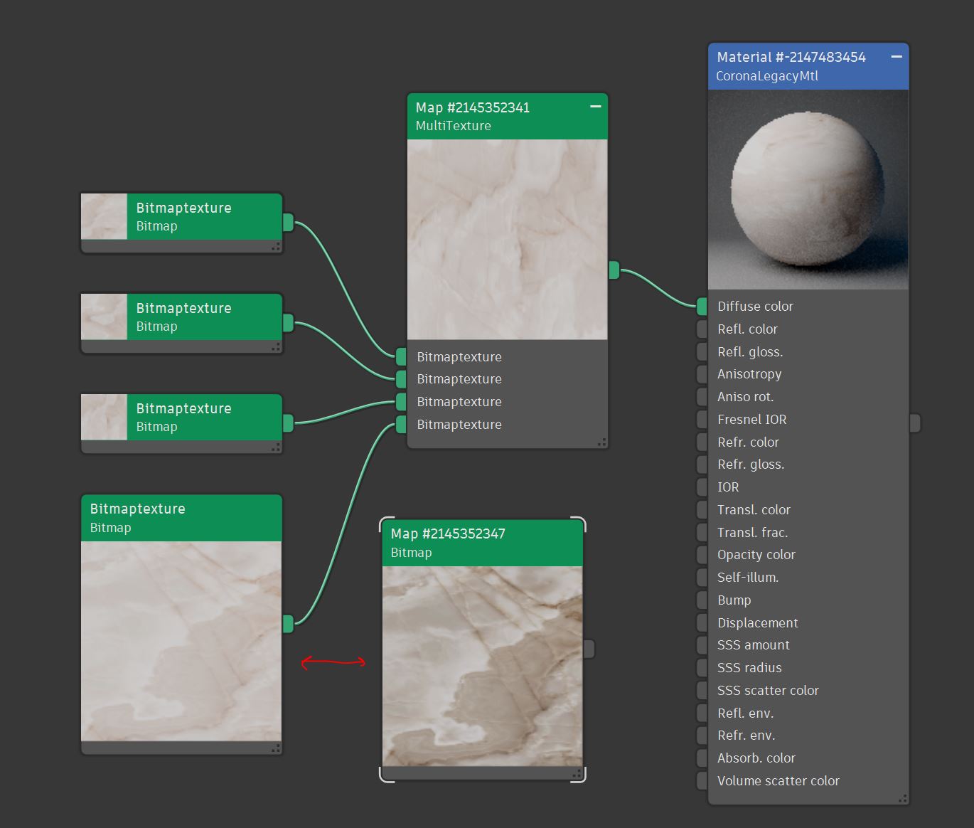

Обнаружила что при подгружении текстур через мультитекстуру, изображение светлее, чем оригинал. А если эту же текстуру просто закидываешь как bitmap, то всё ок. В чем может быть проблема?

8441588, указывайте версию программы, в новом максе добавили цветовой менеджмент, его нужно отключать, чтобы не искажались цвета и работало как раньше, все есть на форуме. мультитекстура не нужна для короны, в ней есть своя корона мультмап причем уже лет 9.

Сообщений: 4723
GorillaZ, про линейную гамму?
https://3ddd.ru/forum/thread/show/gamma_max2026_corona_13#post1804787
и нажать save default чтобы осталось после перезапуска.
но может и в загрузчике текстур выставлена другая гамма. может мультитекстура меняет ее при загрузке, я никогда не пользовался плагином, ведь есть в короне тоже самое и никогда такого не было, это в вирее нет потому всех на уроках сажают и заставляют сидеть на этом плагине. проверь в лоудере какая гамма стоит

Цитата 8441588:
Добрый день! Вам удалось решить эту проблему?
Я уже переустанавливала плагины, меняла настройки, но ничего пока не помогает...((
Customize - preferences... - color management (x2) - в color management mode меняем на gamma workflow, в display gamma 2.2 если стоит иное
