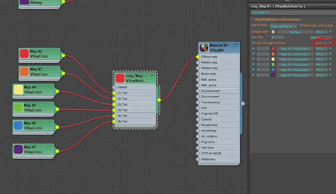

у врея есть аналогичный материал, но почему то не активна настройка seed! а без этого текстура раскидывается поочередно а не рандомно. как можно включить эту настройку?
разобрался, надо было ставить random в get id from, но результат не тот, все становится одноцветным, поменял на аналог от короны coronamultimap, вроде норм работает с вреем. но если кто знает как сделать другими стандартными средствами, подскажите плиз
Наверное надо кинуть на обьект МaterialbyElements и там выбрать рендом
спасибо!!! заработало
