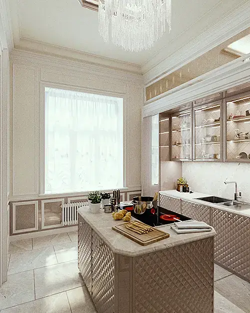

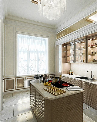

здравствуйте, коллеги!
странный рендер выходит! не могу понять это из-за малого контраста материалов (оттенки бежа) или причина в сцене, освещении?!
На сайте c 20.12.2011
Сообщений: 514
побольше картинку бы. не понял что здесь мутное и что конкретно вам самим не нравится?)
правильно поставленный вопрос - 70% ответа.
а если по делу то свет у вас на уровне 2012 года в вирее. не знал, что в короне можно так сделать)
материалы тоже не понятно по такой картинке, но они мне даже так не нравятся.
не хватает контраста, светотени от окна, акцентного света и проработки в целом.
На сайте c 23.01.2016
Сообщений: 911
Раньше после рендера еще с час в шопе с картинкой возились. Теперь уже в 1,7-короне и уровни есть, и LUTы и всякое другое. Короче, крутите пост-обработку.
На сайте c 16.04.2008
Сообщений: 3545
5 грамм фш
На сайте c 25.10.2006
Сообщений: 126
москва
Простите за оффтоп. Вот если бы точно такой же вопрос задали, но по вирею, сто процентов пару комментариев были бы в духе "Переходите на корону"
На сайте c 23.05.2014
Сообщений: 12
в небольшом Городе
постобработка
Сообщений: 5675
Kalevan
Дело не в посте а походу фильтр стоит на  2-3 пикселя при мизерном разрешении. Отключите фильтрацию и будет вам "чотко"
На сайте c 09.06.2010
Сообщений: 116
про какую фильтрацию вы говорите?
Сообщений: 5675
Kalevan
Настроки рендера - System - Image Filter
Сообщений: 116
в вирее было бы аналогично (
Цитата Revered:
это не корона и там не фильтра)
Сообщений: 5675
Kalevan
Что?
Сообщений: 40
так что в итоге ? )))
Сообщений: 4611
в итоге ни корона и ни вирей)

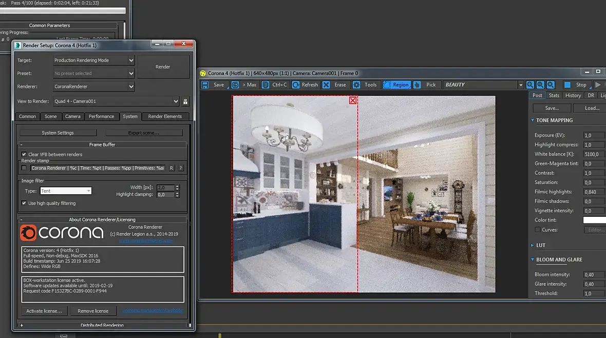

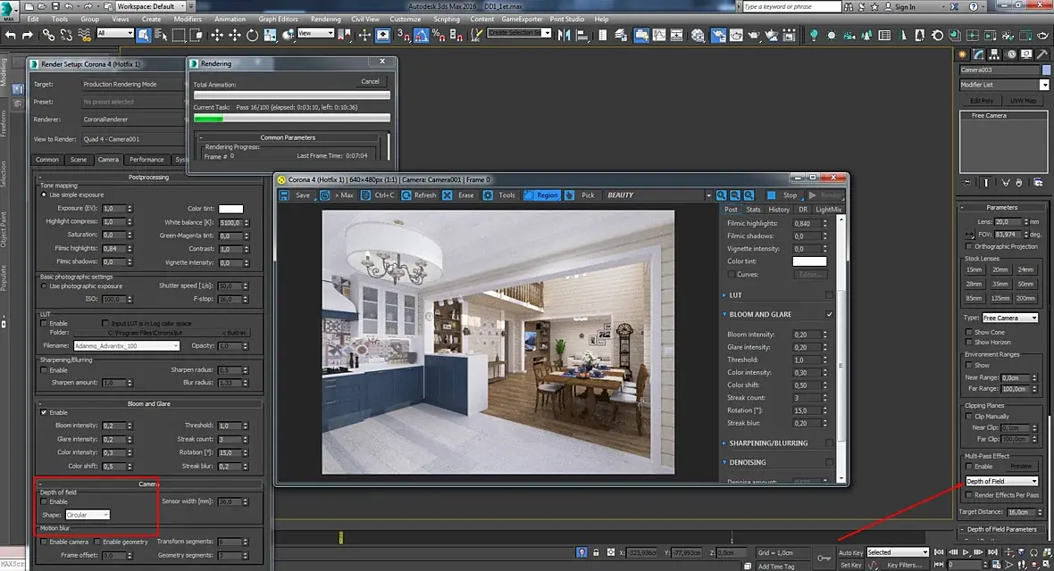

Добрый вечер, Случилась такая же ерунда, как у автора, только получается реально мутный рендер. См приложение.
До этого делала пререндеры - все было нормально. А потом вот так началось.
При чем именно в этой сцене. Другие сцены открывала - все нормуль.
Открыла настройки, что тут в диалоге написано - все так вроде.
Кто с таким сталкивался - помогите пжл)) подскажите как решить эту проблему.
На сайте c 09.04.2011
Сообщений: 194
Цитата vashestvo:
ну так DOF же, не?!
Сообщений: 4611
vashestvo
проверьте галку depth of field в камере, может случайно включили
На сайте c 07.11.2018
Сообщений: 114
Цитата shinodem:
vashestvo
так это у меня на всех камерах, а не на одной(((
Сообщений: 4611
vashestvo
тогда доф проверяйте в настройках рендера, там можно глобально на все камеры включить
https://i.imgur.com/tEsA6pl.jpg
и здесь еще проверьте
https://i.imgur.com/YsTH2zX.jpg
Сообщений: 114
Цитата shinodem:
vashestvo
<phttps://i.imgur.com/YsTH2zX.jpg
все получилось)) спасибо вам огромное))))))
1. когда я писала, что "на всех камерах мутно": я сначала нашла depth of field в настройках каждой камеры справа.
2. А потом догадалась залезть в настройки рендера Camera- depth of field и там снять галочку с Enable (пишу подробно - вдруг еще кому пригодится)
Догадалась не сразу - потому как depth of field - никогда не пользовалась и не сталкивалась прежде.
Большое спасибо еще раз))

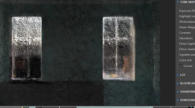

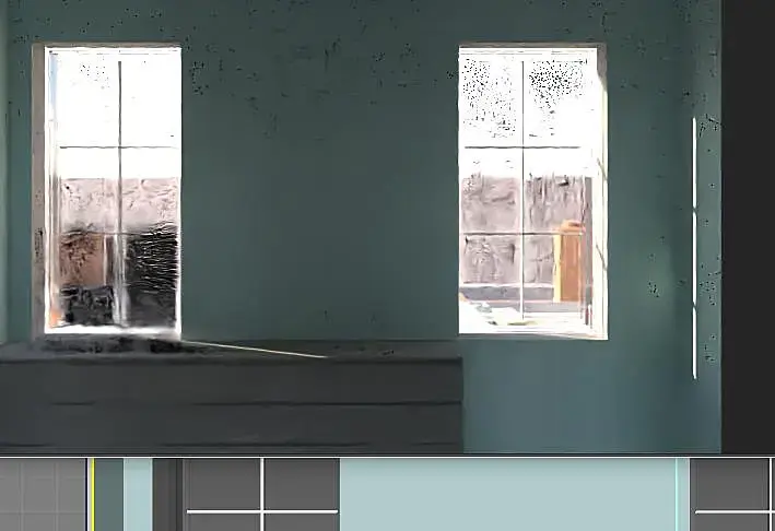

На сайте c 30.10.2017
Подскажите пожалуйств в чем дело если кто сталкивался. При запуске интерактивного рендера вот такая муть. как от этого избавиться?
