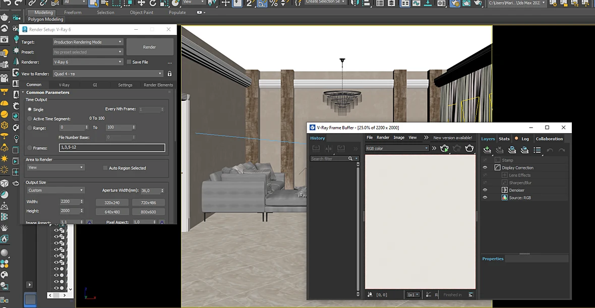

Всем доброе утро! Очень нужна ваша помощь. 3д Макс 2023. Создаю сцену в вирее, рендерю, все ок. В какой-то момент вставляю в сцену стол в короне. Решаю его конвертнуть в вирей. Через ран скрипт жмякаю CoronaToVray_Converter. И с тех самых пор рендер становится белым. По умолчанию стоит вирей. Но это пол беды. Открываю старый проект, там рендерит черным. Хотя никакие манипуляции со старым файлом не производила. Я перерыла интернет, ничего дельного не нашла. ПОэтому очент надеюсь на вашу помощь. Причем после конвертации я не сохраняла сцену, вышла без сохранения. При загрузке заново стола не было, то есть не произошло автосохранения, но рендер не идет.

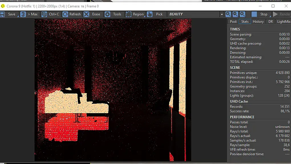

когда переключаю рендер на корону, то показывает вот так
