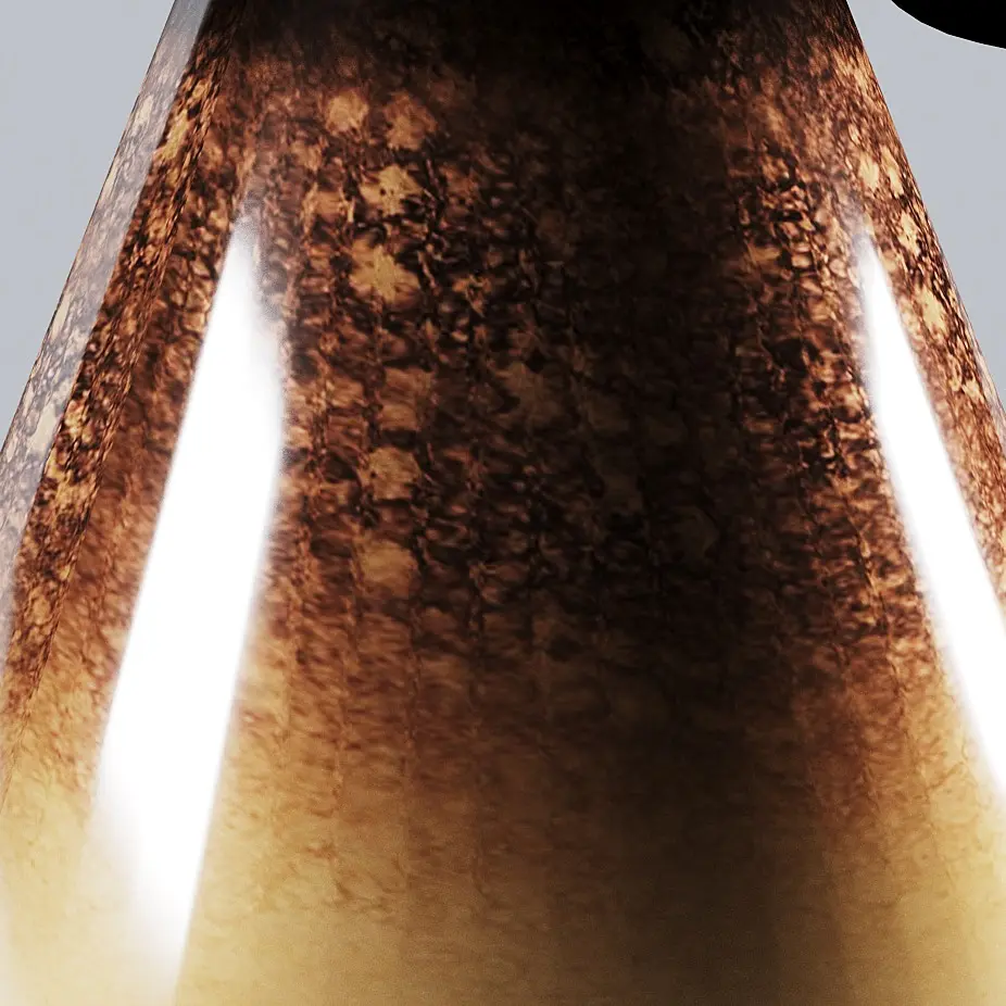

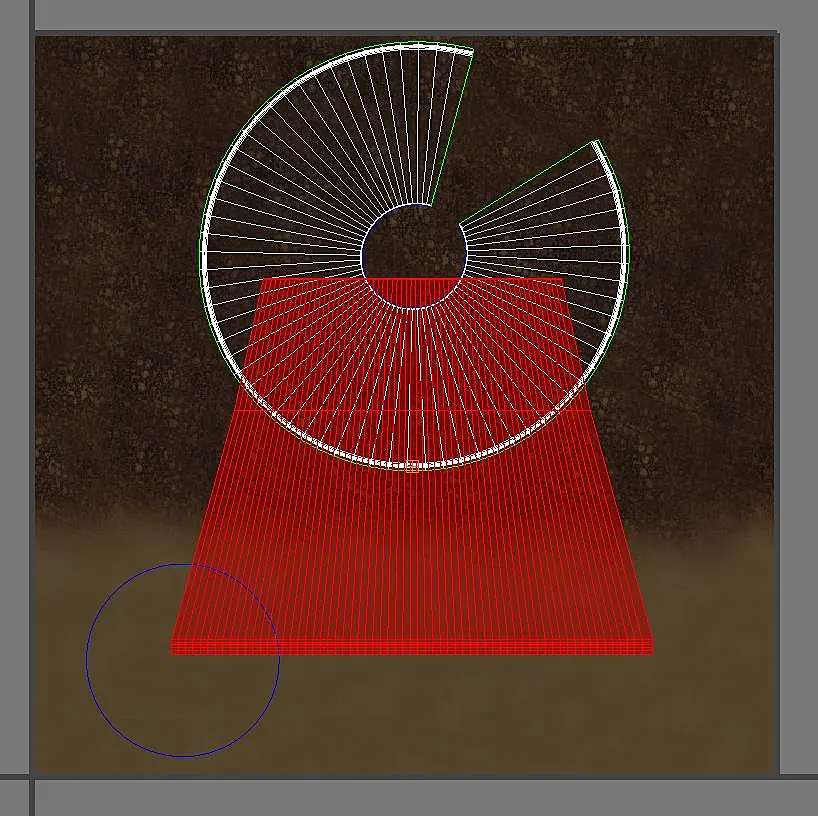

На сглаженной модели видны ребра. текстура немного смещается на ребрах
На сайте c 27.03.2017
Сообщений: 708

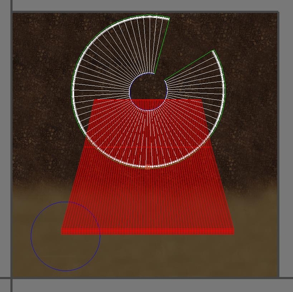

Есть развертка, с группами сглаживания все ок. Я догадываюсь что проблема в том, что текстуру я нарисовал квадратную, а ножка - конус, на развертке пришлось конус немного выровнять. Но это не точно...
В общем подскажите кто-нибудь пожалуйста

Через lathe делали?)Такой глюк часто бывает если делать сплайн такой формы,сделайте то же самое цилиндром,или попробуйте не закрывать полигоном сверху.

vladimir.drobzhev90, горизонтальные лупы добавь, чтобы сетка больше на квадратную была похожа. слишком длинные трианглы, поэтому.

Точно! Спасибо!
Выше правильный ответ)

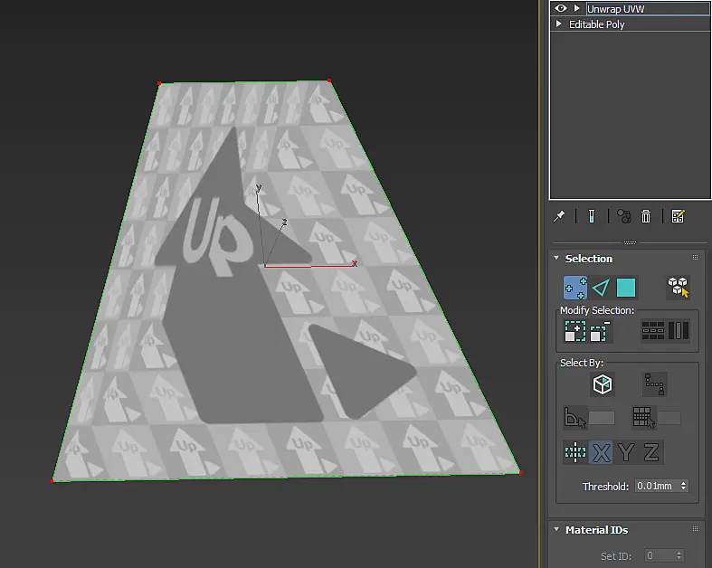

Ещё в максе есть лаг, если модификатор UnwrapUV стоит под Turbosmooth, также текстуру жуёт. Просто удалить UnwrapUV модификатор

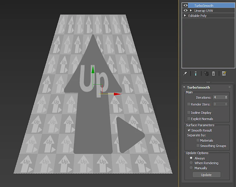

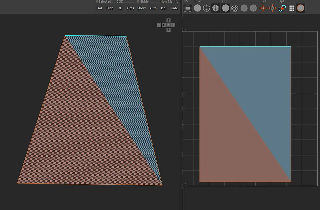

Ну и вообще, этот "эффект" это то, как в принципе устроен маппинг uv координат на геометрию.
Берем плейн в 1 сегмент и сжимаем его верхушку, по диагонали у нас ребро между двумя фейсами.
UV не трогаем. Получаем это:
А ожидали это:
Но получить это мы можем только уплотнив сетку.
Это не кривой анврап и не баг макса, это принцип работы uv координат.
Идём в богоподобный Rizom и делаем то же самое:
Это своего рода uv дисторсия с резкой границей.
___
На объекте автора происходит именно это. Я с плейном просто гипертрофировал этот эффект, чтобы была понятна его причина.

Вы не уловили суть. Посмотрите на картинку с турбосмусом. Вы не можете получить такой маппинг имея плейн из двух фейсов.
Нужен такой маппинг или нет это дело десятое. Это причина, по которой растягиваются uv координаты вдоль длинных рёбер у ТС.

Доходчиво, спасибо, короче все из-за того, что полигон на самом деле это пара треугольников. Я конечно знал это, но до этого момента мне было фиолетово)
