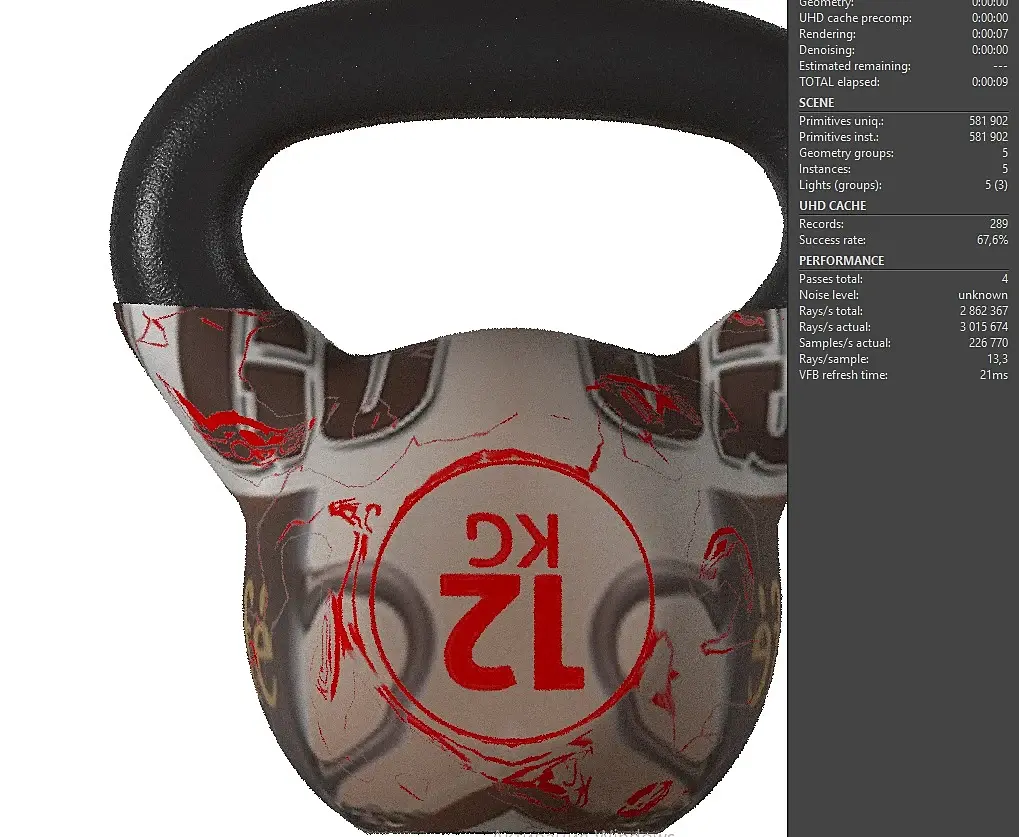

Наложение материалов, запутался

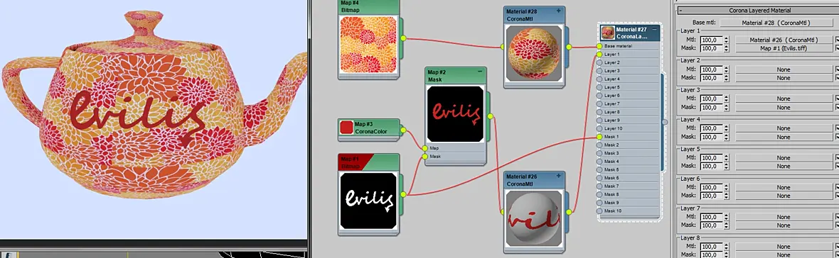

Цитата Evilis:
Цитата HelloSPB:
Уже замучился искать в чем причина. Повторения картинки нигде не стоит...что за глюк не понимаю.

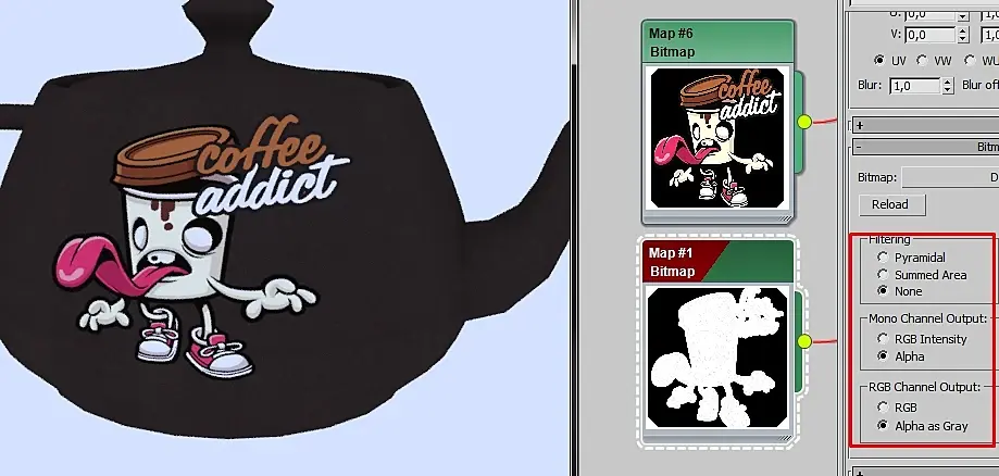

Если используете jpg, для подобного, то нужна еще и маска. Потому как jpg не имеет альфа-канала. Либо используйте png\tiff, с картинкой на прозрачном фоне.
Бывает так, что даже когда используется png\tiff, может возникнуть "кантик" по краю, тогда просто отключите фильтрацию в настройках текстур(-ы) и все. В случае с маской тоже помогает, если вдруг.
это материал одного цвета, с маской.
а что за фильтрация? где отключать ?

Не понял. Маска черно-белая. Все что черное - будет прозрачным, белое - нет. Покажите полную ноду материала, чтобы было понятнее.
Если у вас цветная текстура с с альфа-каналом, то при необходимости маску сделать можно из нее же

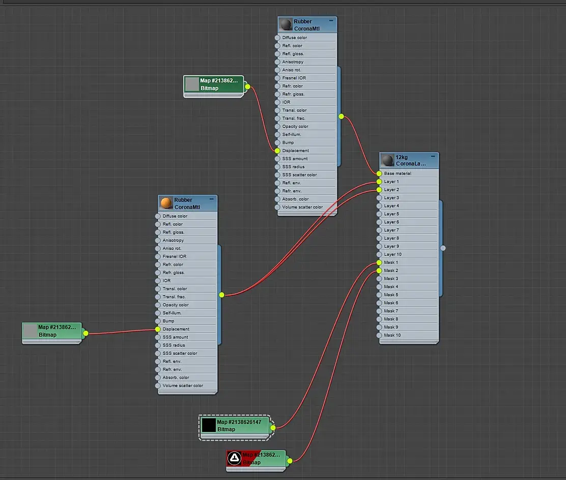

Цитата semjaza:
Смодельте геометрией и через мультиматериал киньте разные материалы на разные полигоны)
Зачем все усложнять? Это все просто делается на Corona Laered Mtl, если не используется дисплейс.

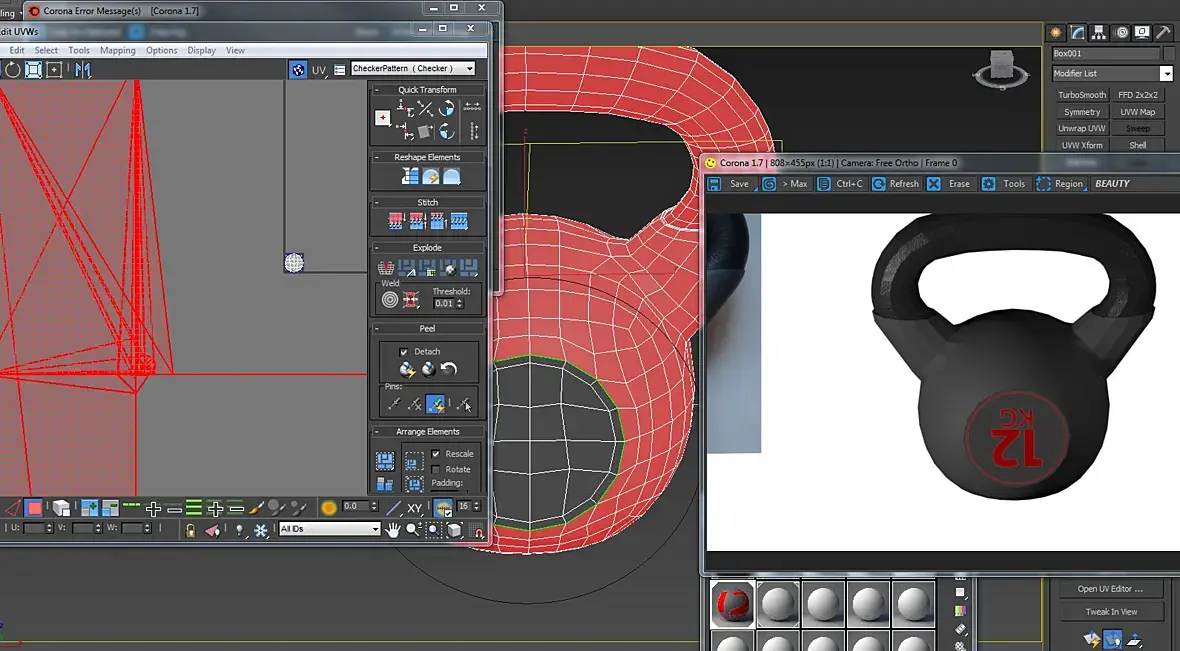

Сделал все как у тебя, но проблема осталась.
откуда эти дефекты не понимаю.
думаю что дело в самом объекте...но не могу догадаться где капать.
вот сцена если что....

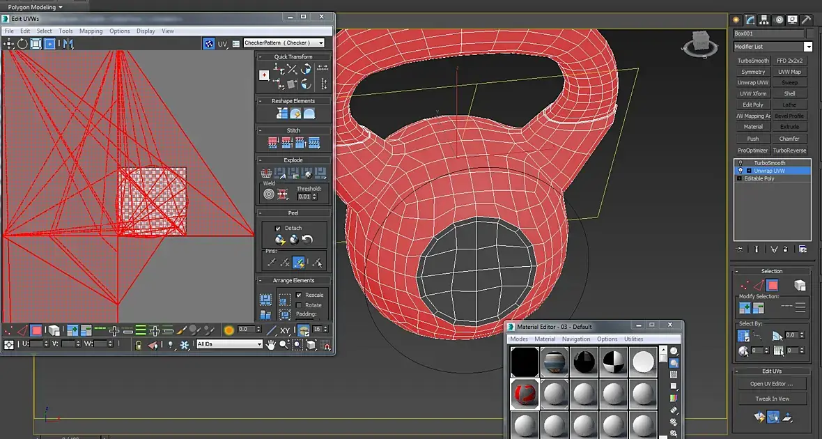

сам не думал что на таком моменте застряну(
и понять не могу...толи у программы глюк, толи я где-то не так сделал..
На сайте c 16.12.2012
Сообщений: 212
 Это так выглядит анврап по второму каналу. Тут видно что остальная геометрия тоже накладывается на текстуру, и поэтому такие глюки. Если ее отрезать от этого круга и передвинуть за пределы квадрата в котором проецируется текстура, так как тайлинг выключен то там будет по умолчанию черный цвет
На сайте c 11.03.2019
Сообщений: 848
Санкт-Петербург / Ереван
если делать развертку так,то проблема тоже остается...

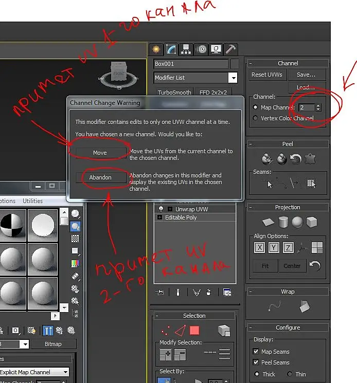

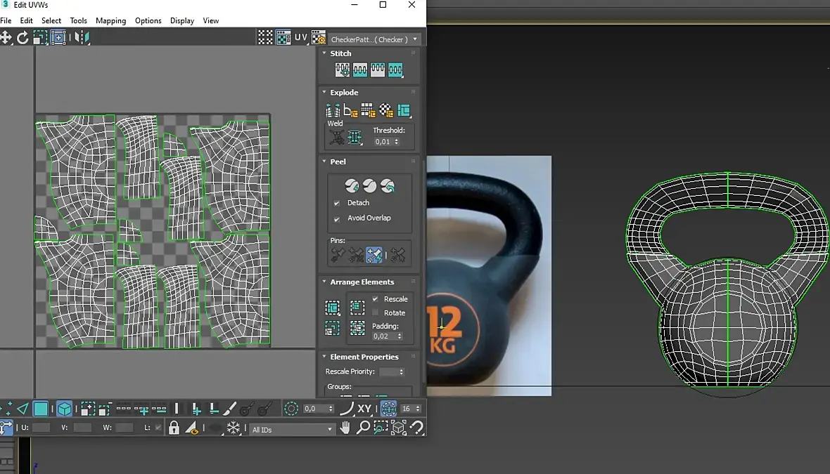

Прошу прощения, а что, у каждого канала свой анврап ?
или ты делаешь 1 раз развертку объекта,и она одинаковая для всех map channel ?
Сообщений: 212

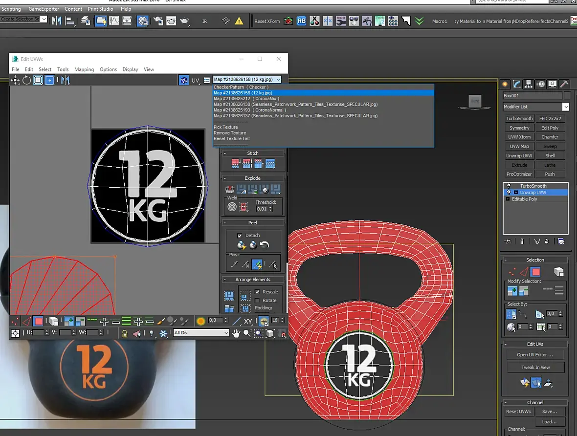

Это вы открыли анврап по первому каналу. А маску же накладывали по второму каналу, ну просто выделили полигоны и наложили uvmap по второму каналу. Но при этом на остальные полигоны эта маска также наложилась, так как второй канал действует на весь объект. А развернуты они как попало, но это не важно как они развернуты, они должны быть за пределом квадрата в анврапе, это можно проверить как раз так открыв анврап по второму каналу как у меня на прошлом скриншоте. Переключать каналы в анврапе так
Сообщений: 848
Понял...оказывается у каждого канала свой анврап...не знал.
Спасибо!
Сообщений: 212
Да пожалуйста. По сути uvmap и unwrap это одно и то же пространство. когда у вашей гири открываешь анврап по второму каналу то видно что круг развернут, так как вы его и развернули в uvmap, а все остальное свалено как попало в кучу

У объекта есть развертка.
И я накладываю на объект какую-то текстуру. Не фотошопе на эту сетку UVW, а просто в канал дифьюз загружаю картинку и она сама размещается на объекте.
Могу ли я как-то с 3д макса выгрузить эту картинку в виде UVM карты,чтобы посмотреть как она легла на UVM карту ?
Т.е. как картинка сверху,только не сетка , а рисунок с канала дифьюз  ?
Сообщений: 212
не очень поняла, в анврапе чтобы была видна картинка ? или сетку нужно отрендерить для фотошопа?  В анврапе отображение картинки включается здесь
