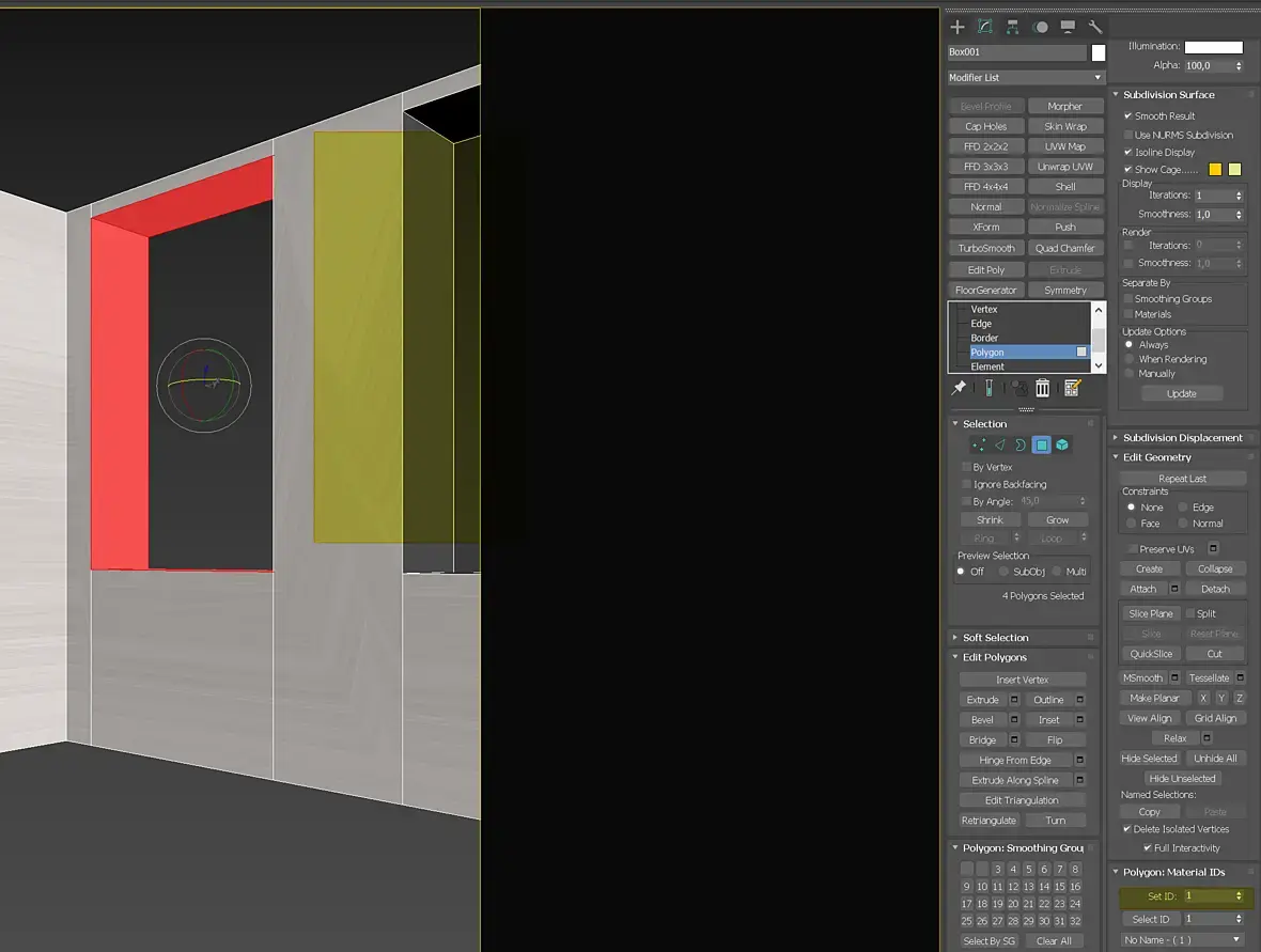

Столкнулся с такой вот проблемой прямо можно сказать на ровном месте. Стены. Создал дополнительные полигоны, назначил им ID. Создал материал Multi/Sub, назначил в нем 1 цвет и 2 текстурные карты. Ничего не происходит ни во вьюпорте, ни при рендеринге! Если в диффузе ( там где карты ) меняю цвет, то и полигоны соот-но в него тоже окрашиваются, но это и все! Для проверки все то же самое проделал с кубом. С ним все получилось с первого раза.Так в чем может быть причина моей неудачи со стенами?

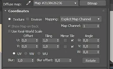

И если на стенах лежит UVW какой-нибудь - проверьте канал текстуры там и в диффузе карты своего материала. Эти каналы тоже должны совпадать (единица по умолчанию везде) - могли случайно другой канал выбрать.
везде "1"

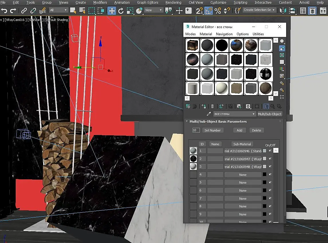

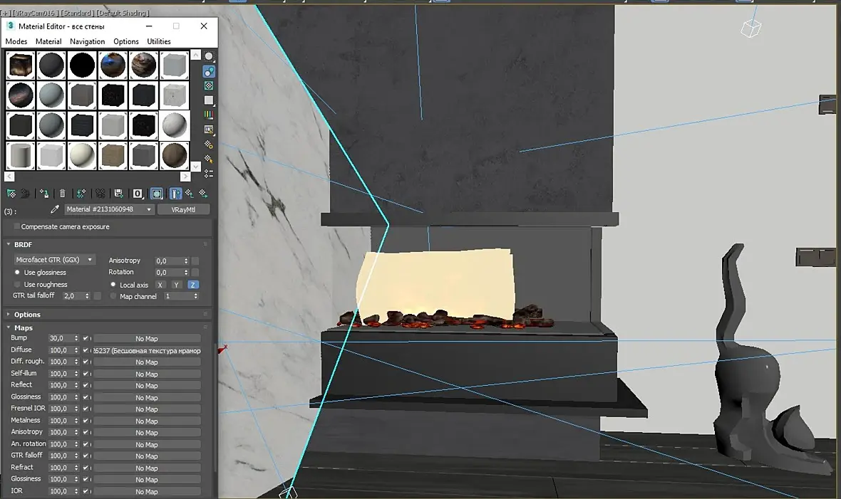

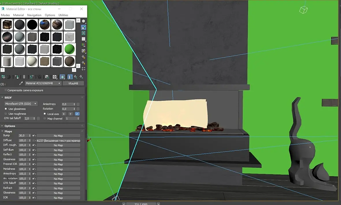

Рецепт довольно мудреный! ;) Мне что-то кажется, что дело в какой-то настройке. Вот увеличил куб до размеров стены, чтобы получить соизмеримые величины. Куб слева под редактором материалов и он "въехал" в камин. Текстурная карта отключена и диффузный цвет зеленый. Все это делается внутри мультисаба. Видно, что и у полигона стены, что за кошечкой, цвет тоже зеленый ( это при рендеринге, во вьюпорте почему-то у куба зеленый, а у стены оранжеватый )! При включении текстурной карты грань куба приобретает ясно различимую текстуру мрамора, а полигон стены становится бледно-желтоватым. Вот в чем тут может быть дело?

Все. Кажется вопрос решил. Проблема была во мне. Ну, сначала все-таки UVWmap помог увидеть текстуру на одном из полигонов. А второй оказывается был удален во время его создания ( как-то непонятно как ) во время нарезания ребром. И вместо того чтобы догадаться, что на его месте вижу изнанку полигона с обратной стороны стены ( она ж не такая яркая, как лицевая!) пытался сначала ее текстурировать, а потом после flip(а) .... ну, в общем сами понимаете :)
Восстановил первоначальный полигон и на этом закончил. А вот с каналами так и не разобрался как они работают! ;)

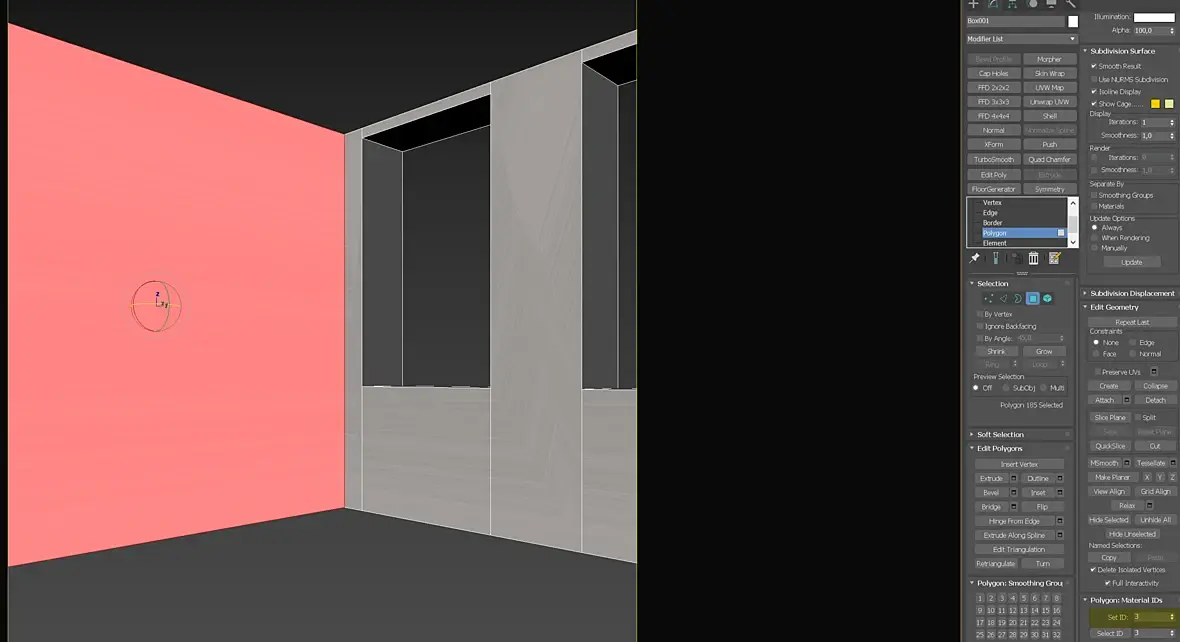

не нужно никаких каналов, не надо ничего отделять
разбираете модель на ай ди. Одним полигонам - 1 ай ди, другим второй и так - сколько вам надо. Накидываете поверх модели едит поли, через селект по ай ди вбиваете 1 ай ди, при этих выделенных полигонах сверху кидаете модификатор UVWmap и текстурите (получается что только полигоны 1 ай ди), сверху едит поли, выделяете 2 ай ди на него UVWmap и до упора на столько сколько требуется. потом лучше всего сколлапсить стек.

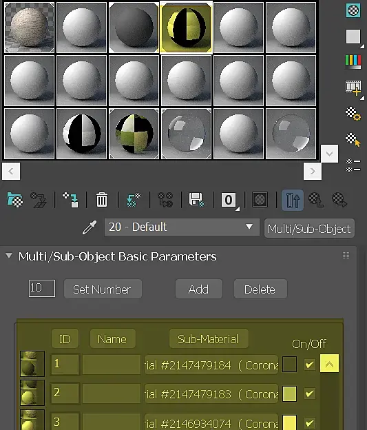

ясное дело что должен быть мультисаб. 1 ай ди соответствует первому мату в мульти сабе и тд.
Я так всегда делаю - никаких проблем. Вот пример
