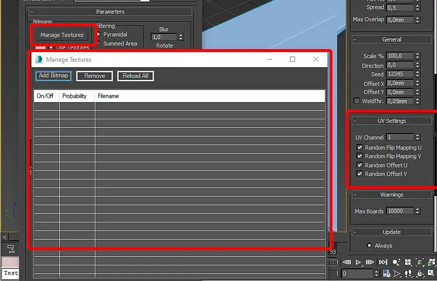

есть такие штуки, с флоргенератором отлично работает
https://youtu.be/4o3j7PBHLrQ
нужно только сделать текстуру бесшовной
https://i.imgur.com/N6gQ4cm.jpg

я и ответил, если плитка, то флоргенератор плюс юв рандомайзер, который может из одной текстурки наделать хоть сотню разных вариаций без обрезания плашек в фотошопе, считаю это самым быстрым и оптимальным. остальные способы будут требовать долгих манипуляций. в короне есть и своя мультимап, вы почему то забываете, что у каждого рендера есть свои плюсы, а не надобность мультитекстуры как отдельного плагина это и есть уже плюс. Что там у вирея есть пусть знатоки вирея пишут. бесшовные текстуры делать в фотошопе pixplant плагином
